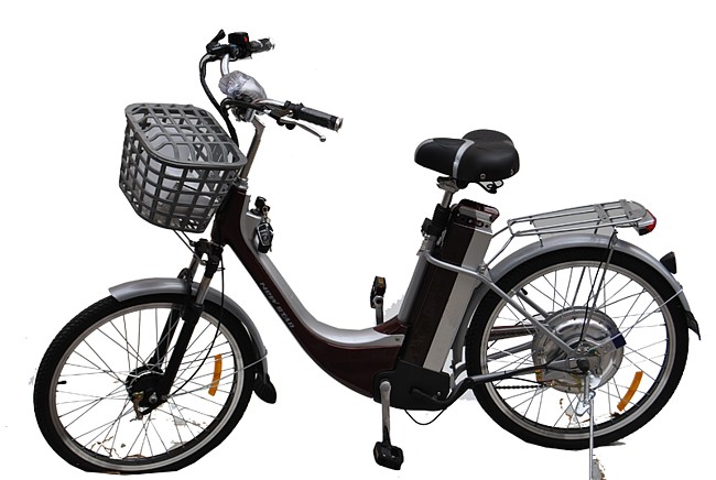

Ciao ragazzi, ho da un anno una bici acquistata usata, usata pochissimo, adesso la sto ripristinando e rispolverando per usarla giornalmente.
Sono da pochissimo nel mondo delle bici elettriche e vorrei un Vostro aiuto per capirci qualcosa e conoscere sopratutto la mia bici, il tipo di motore e funzionamento ecc apportando qualche miglioria.
Si tratta di una zenith New star, ecco le poche caratteristiche reperite sul web:
Telaio : Acciaio
Freno ant. e post. : Ganasce
Motore : 250 wt senza manutenzione
Batteria : 36V 12AH. Sealed lead-acid
Velocità : 25 Km/h
Autonomia : 25/35 Km
Ricarica : 4/6 ore
Peso : kg 39 compreso di batteria
Quando è stata acquistata era modificata con accelleratore, andava una scheggia, penso almeno 10km/h in più di quello dichiarato, ho provveduto a smontare l'accelleratore per portarla legale, ma la cosa strano che noto, è che basta un paio di pedalate per farla schizzare via, non mi sembra tanto una pedalata assistita , impressione mia?
Conoscete questo prodotto?

Tutte le bici di quel tipo hanno lo stesso comportamento il sensore di pedalata è più un interruttore on-off che un regolatore di velocità e potenza, e infatto appena fai una pedalata schizzano via a tutta velocità!!!
Senz'altro usando il sensore di pedalata al posto dell'acceleratore noterai anche una diminuzione dell'autonomia, dovuta proprio alle forti correnti di spunto che si generano ad ogni ripartenza del mezzo.
Le centraline di buona qualità invece permettono adesso l'impiego di sensori di pedalata molto più progressivi, cosa che in abbinamento alla reglazione della potenza operabile tramite i display rende la guida molto più riposante e riduce di molto i consumi.

noto che il diametro del motore è enorme.... È un gearless??
Inserito il - 01/04/2017 : 22:09:38  Mostra Profilo Invia a pixbuster un Messaggio Privato  Rispondi Quotando
credo di no: è un motore "geared" con le spazzole

Già, i freni sono a tamburo, una vera scocciatura... domani mi dedico un po' a sistemare tutto.
Effettivamente non so che motore è, come potrei fare a verificare? È enorme.
Ma secondo voi, è possibile spostare il tutto in una bici normale?

Credo proprio di no, la larghezza dela carro posteriore delle bici cinesi come la tua di solito è ASSAI superiore a quella delle bici europee, comunque basta fare una prova, con il metro misura la distanza tra i forcellini posteriori (l'interno) e vedi, se è attorno ai 135mm puoi fare il trapianto, altrimenti niente da fare!
