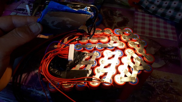

Salve a tutti scrivo questo post per porre all'attenzione di chi ne sa più di me visto che le mie conoscenze sono praticamente zero, per quel che riguarda l’elettricità e nello specifico del pacco batteria che non si ricarica piu.
Per questo mi vedo costretto a chiederVi un aiuto in quanto mi ritrovo che dopo averlo acquistato a fine anno 2016 ed usato poco praticamente una 30 di cicli di ricarica, forse anche meno, comunque a seguito di una caduta e al non più funzionamento l'ho inviato in assistenza dove fu acquistato riparandolo con la sostituzione del bms.
Successivamente non più di 4/5 ricariche si è ripresentato lo stesso problema, e stato nuovamente rispedito in assistenza e questa volta mi riferiscono che è da sostituire un parallelo perche il pacco batteria, secondo lui, era danneggiata per un ulteriore colpo o una probabile caduta a terra, ma io sono sicuro e posso confermare, visto che lo uso solo io, che questo pacco batteria non è più ne caduto o preso dei colpi, il tecnico continuava, adducendo delle motivazioni del tipo che bici hai una bi ammortizzata e cose del genere, da premettere che quando mi è stata venduta non mi ha chiesto nulla della bici se era mono o bi ammortizzata.
A questo punto ho ritenuto di farmi rispedire, il pacco batteria, senza effettuare la riparazione.
Ora mi rivolgo a qualcuno qui sul forum che ha la capacita di farmi ripartire questo pacco batteria effettuando la sostituzione della cella o delle celle rotta/e.
Fiducioso saluto i frequentatori tutti

Da quello che scrivi deduco che dalla prima caduta si era scollegato senz'altro un parallelo o parte di esso e dopo pochi cicli le celle sono andate in sofferenza portando tutto il parallelo a 0 volt.
Dalle foto mi sembra di vedere le Sanyo GA.
Comunque è una 48 volt per modo di dire perché la vera 48 volt è una 14 S..... anche se adesso va di moda fare 13s per comodità o per questioni di sicurezza sulla massima Scarica consentita.

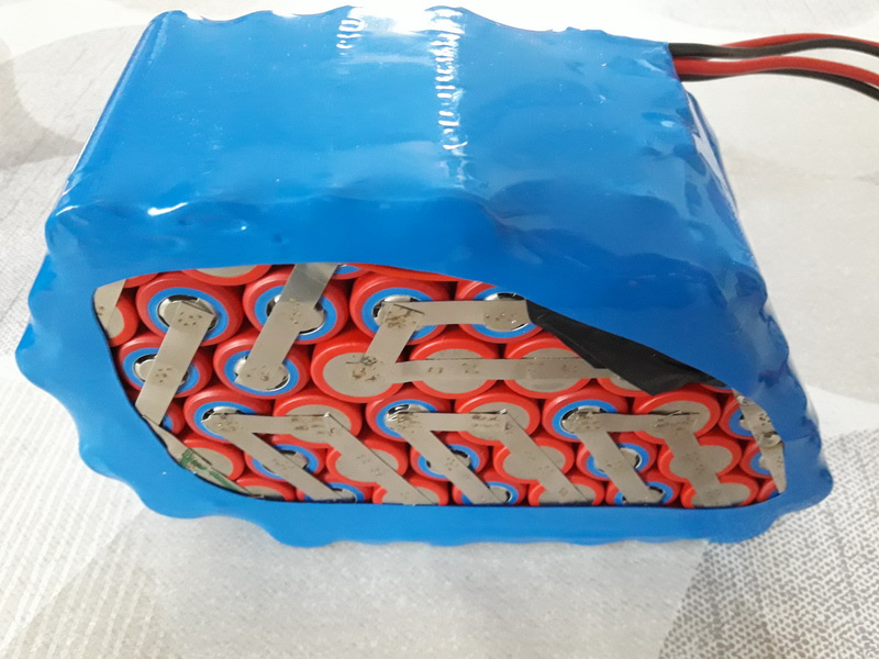

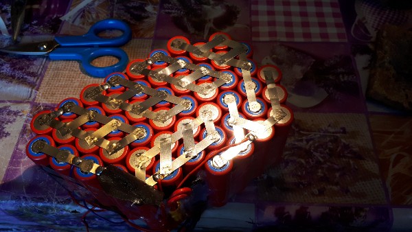

Comunque ho osservato la foto....sembra che ci sia una unica Streep di nichel che collega in serie i vari paralleli Quindi se salta quella....ciao.
Se è successo questo, come penso, il BMS si accorge che manca un parallelo e impedisce la carica.
Comunque credo sia un danno da poco, forse non serve nemmeno cambiare un parallelo.

Chi ha assemblato questa batteria ANDREBBE MESSO IN GALERA domani.
Una batteria da 48V e una centralina da (minimo) 15A sviluppa circa 720W.
Vedo parecchie saldature bruciate, quindi chi salda NON HA LA MINIMA IDEA/POSSIBILITÀ' di come regolare la saldatrice e come usarla al meglio.
Non si vede nessuna striscia adesiva tra le celle, quindi stanno insieme solo per la rigidità del nichel. Altra porcata.
E spero che non le abbia incollate con la colla a caldo, come i principianti. Altro che "Noi fabbrichiamo in Italia",
manco i cinesi non assemblano più con la colla a caldo.
Vedo striscia di nichel (speriamo puro) da 7mm, ammesso che sia da 0,3mm (ne dubito fortemente, visto la corsa al risparmio che è stata messa in atto)
quindi quella striscia UNICA di nichel fa passare al massimo da 9A (ottimale) a 14A (massimo consigliabile). Quindi a 15A e passa si riscalderà di sicuro.
Se è nichel da 0,2mm, oltre la galera ci sarebbe la ghigliottina...
Manca almeno un'altra "passata" di nichel tra un serie e l'altra, quindi tra tredici serie ci sono dodici collegamenti in nichel mancanti, per un totale di circa
35 cm di nichel (circa 0,5 euro).Che non fanno ricco manco un criceto...
Per come la vedo io, la batteria probabilmente si è danneggiata nella prima (e unica) caduta, il pirla in assistenza senza fare tanti controlli
ha pensato "è caduta, quindi cambio il BMS è siamo a posto" e te l'ha rispedita, lavandosi le mani a questo punto. Magari il BMS non aveva niente...
Quindi, ricapitolando: probabilmente il BMS è ok, resta da controllare le celle una per una per vedere sei ci sono celle danneggiate, in tal caso
bisogna tagliare le strisce di nichel (per fortuna le celle non sono incollate...), sistemare i rispettivi paralleli con delle celle nuove,
risaldare il tutto inclusa una striscia di nichel aggiuntiva e prima di richiudere il pacco fare una carica di prova per vedere se il BMS è funzionante.
Chiunque NON faccia beneficenza non ti chiederà solo 20 euro. Più le eventuali celle da cambiare (4,55 euro l'una più 7 euro di spedizione).
Fai i tuoi conti, e mandami una email in privato.
Spesso mettere le mani sulle porcate fatte da altri (e mi capitano...) costa più che assemblare una batteria da zero.

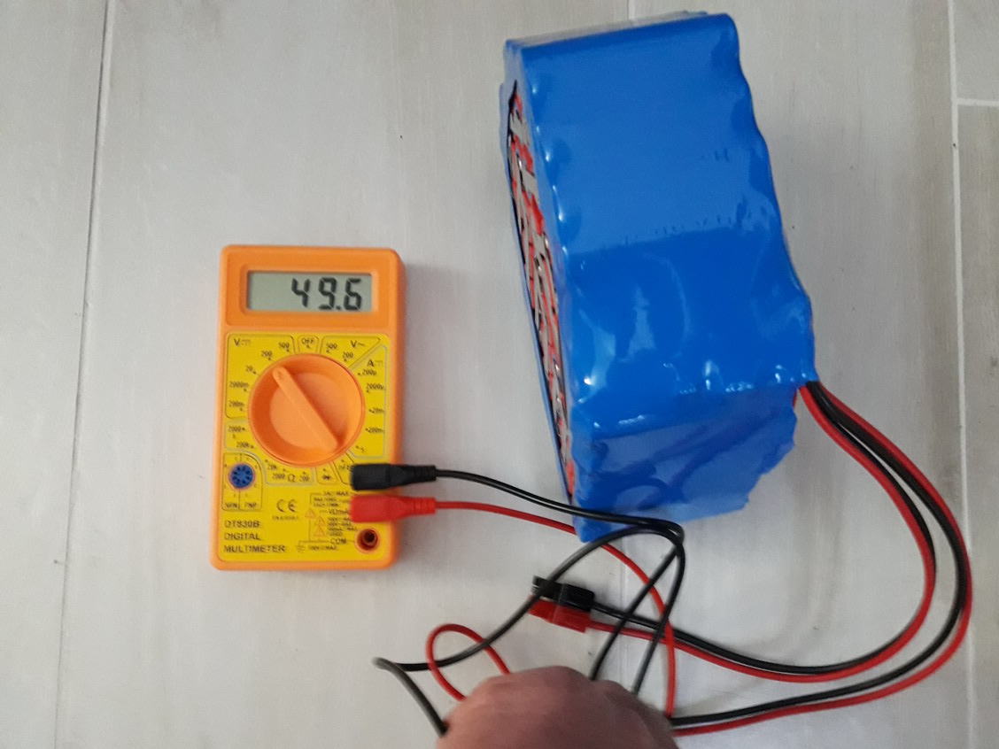

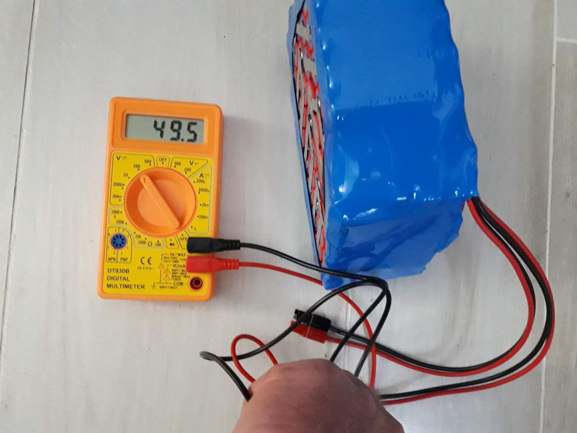

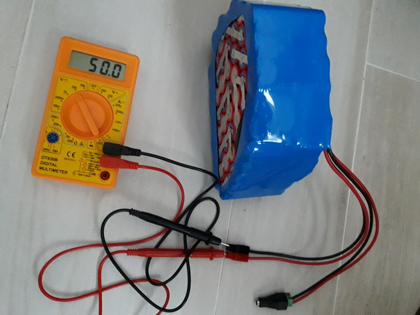

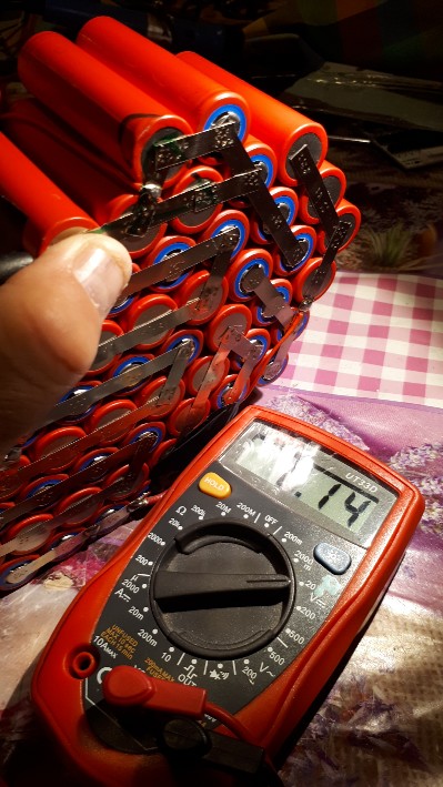

Fabio, mail arrivata, per completezza delle informazioni sulla batteria ti comunico i valori delle misura eseguite con il tester, ritengo possono darti ulteriori indicazioni utili per capire meglio la problematica della batteria;
misura effettuata all'uscita (verso motore) volts 50,0;
misura effettuata all'ingresso (verso carica batteria) volts 49,5/49,6.
Vedi foto.

14675 Messaggi
Inserito il - 27/04/2018 : 23:33:43  Mostra Profilo Invia a andrea 104KG un Messaggio Privato  Rispondi Quotando
Sembra ci sia una serie staccata, guarda caso mancano proprio circa 4v (dico circa perchè l'approssimazione di quel tester che possiedo anch'io è notevole ) controlla le strisce di nichel di ogni serie (vedrai che ci sono 4 celle dallo stesso verso, quello è il parallelo, devi controllare le strisce che uniscono i paralleli). In ogni caso una bella ripuntatina a quella batteria non farebbe proprio male.....

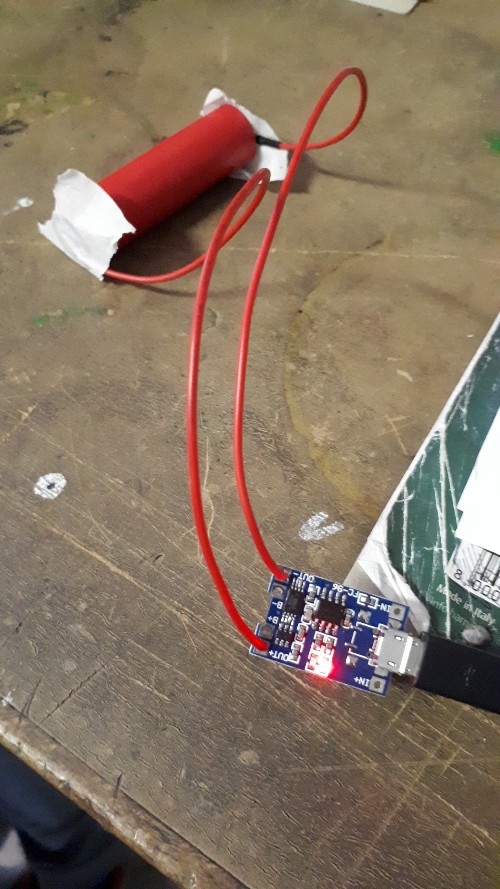

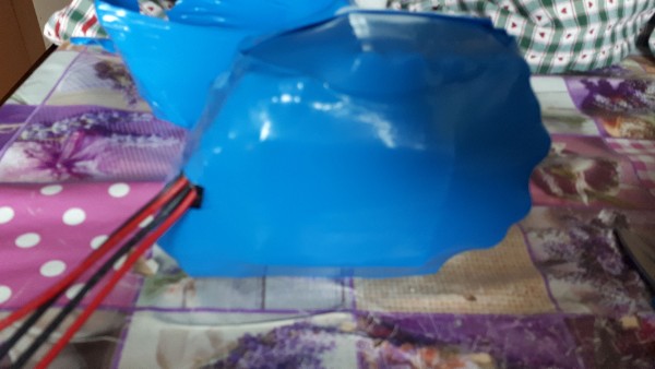

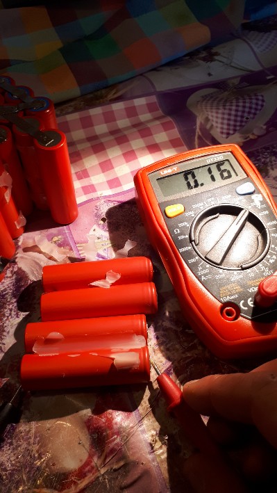

Inserito il - 04/05/2018 : 02:32:04  Mostra Profilo Invia a FabioR6 un Messaggio Privato  Rispondi Quotando

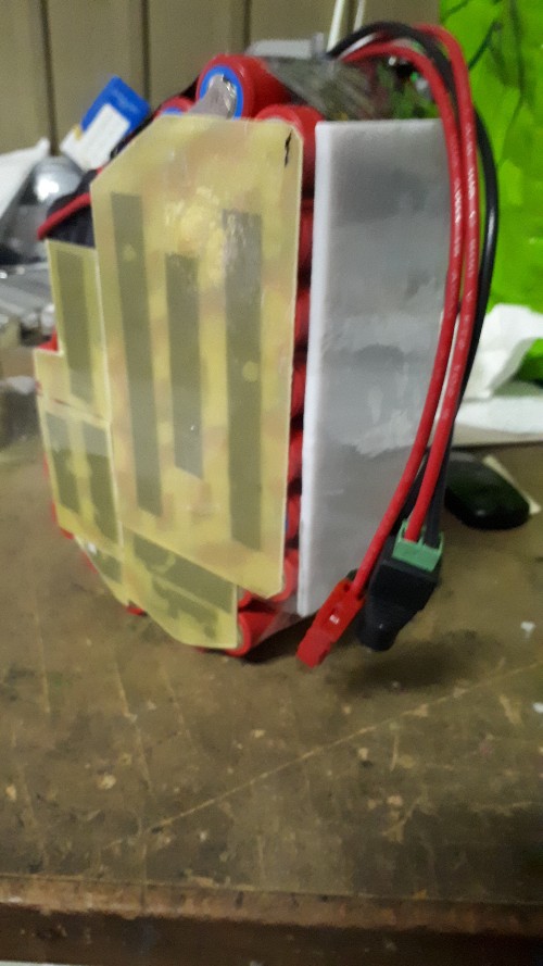

Mi sembra davvero assurdo, aveva già segnato il parallelo andato, Non capisco perché non l'abbia sostituito!?!?

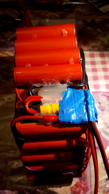

Inserito il - 04/05/2018 : 02:33:19  Mostra Profilo Invia a FabioR6 un Messaggio Privato  Rispondi Quotando

Inserito il - 04/05/2018 : 08:05:50  Mostra Profilo Invia a Barba 49 un Messaggio Privato  Rispondi Quotando
Si, questa mania della colla a caldo è veramente deleteria sia in caso di sostituzione delle celle che nell'impiego giornaliero della batteria, molto meglio del buon nastro biadesivo di quello bello spesso oppure gli holders...
FabioR6
3375 Messaggi
Inserito il - 05/05/2018 : 16:44:46  Mostra Profilo Invia a FabioR6 un Messaggio Privato  Rispondi Quotando
Oltre a fare danni la colla a caldo non tiene proprio niente.
È bastato un minimo sforzo e le celle Si sono staccate subito.
83,81 KB
Cube trekking
34.600 km in aumento....
rio9210
346 Messaggi
Inserito il - 05/05/2018 : 21:41:04  Mostra Profilo Invia a rio9210 un Messaggio Privato  Rispondi Quotando
Non facciamo di tuta l'erba un fascio. C'è colla e colla, io ne avevo preso un tipo di colla a caldo
che andava bene per le plastiche LSE come gli involucri delle celle. Ho scelto di non usarla proprio
in previsione di un futuro intervento, mentre le colle non adatte, sebbene abbiano un forte potere adesivo
diciamo "perpendicolarmente" alla superficie da incollare, trasversalmente basta la rotazione impresa
al pacco batterie con le mani per scollarle. Per una batteria assemblata da un professionista "novizio"
che DEVE vendere e massimizzare il profitto può andare bene, per me (e quelli che assemblano con altri criteri
di solidità e affidabilità) no.
P.S. Neanche tutti i biadesivi vanno bene, ma credo che questo lo sai, vero ?

Inserito il - 08/05/2018 : 11:49:46  Mostra Profilo Invia a FabioR6 un Messaggio Privato  Rispondi Quotando
Con questo simpatico aggegino si portano tutte le celle a 4,2 volt
125,02 KB
Cube trekking

Inserito il - 10/05/2018 : 19:40:57  Mostra Profilo Invia a FabioR6 un Messaggio Privato  Rispondi Quotando
Ripeto : il lavoro và curato, poi ognuno fa Come preferisce.
Preferisco stare due giorni in più e non aver nessun problema piuttosto che fare come il tizio che l'ha riparata per modo di dire....
70,07 KB
62,65 KB
Cube trekking
FabioR6
3375 Messaggi
Inserito il - 10/05/2018 : 19:57:21  Mostra Profilo Invia a FabioR6 un Messaggio Privato  Rispondi Quotando
Nella seconda foto al centro in alto ho potuto fare solo un punto perché il tipo ha fatto una stagnatura invece che una puntata, non so' per quale motivo.
Comunque ho messo una striscia bella lunga prendendo la cella successiva.
Cube trekking
warfra
17 Messaggi
Inserito il - 11/05/2018 : 18:28:19  Mostra Profilo  Rispondi Quotando
A vedere appare tutto perfettamente allineato ..... ora tocca metterla sotto la bici e farla lavorare.

FabioR6
3375 Messaggi
Inserito il - 16/05/2018 : 19:33:37  Mostra Profilo Invia a FabioR6 un Messaggio Privato  Rispondi Quotando
Benedetta vetronite.
Mi sembra bene....
Batteria riparata.
Un bel rinforzo sulla base che non c'era non guasta sicuramente !
89,09 KB

warfra
17 Messaggi
Inserito il - 21/05/2018 : 10:22:01  Mostra Profilo  Rispondi Quotando
Buongiorno a tutti, con questo post, che è doveroso sia nei confronti di Fabio sia nei confronti del forum che ha seguito attivamente, viste le 1290 letture, volevo ringraziare Fabio per il suo eccellente lavoro infatti mi ha ripristinato la batteria e dopo averla ricevuta e testata a dovere devo dire che Fabio ha fatto proprio un gran bel lavoro come peraltro tutti hanno potuto seguire e vedere, ringrazio inoltre anche tutti i partecipanti alla discussione per i consigli e/o indicazioni ricevute.
Ringrazio anche Pix che ha ridimensionato le foto da me inserite, rendendo così più facile e piacevole la discussione e ringrazio tutto lo staff che ci da la possibilità di condividere questa passione.
FabioR6 ha scritto:
Come aveva detto qualcuno in effetti è stato un lavoraccio.
Diciamo che è stato quasi fare un piacere ma sono soddisfatto lo stesso......
