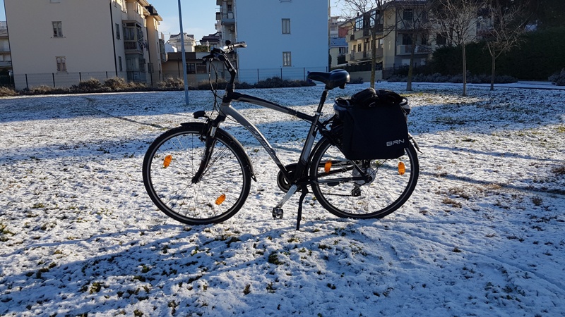

Salve ragazzi, dopo 3 anni ho notato un calo dell'autonomia, prima facevo 60km ora 40km.
La Ebike è una Olympia Energy 3 e monta batteria al litio da 13A e 36 volt.
So che monta le celle Samsung ma qualcuno di voi sa dirmi che tipo di celle ci sono dentro o bisogna smontare per forza il pacco batterie e verificare?(sulle caratteristiche della bici è scritto che sono LiPo ma sulla targhetta del box batteria sopra è scritto LiOn, quindi non capisco se sono al litio o ai polimeri).
Il rivenditore per il ricellaggio chiede 400 euro, mi sembrano un po troppi e volevo vedere se riesco a recuperare le batterie e farle saldare da un amico spendendo ovviamente molto meno.
Grazie mille.
