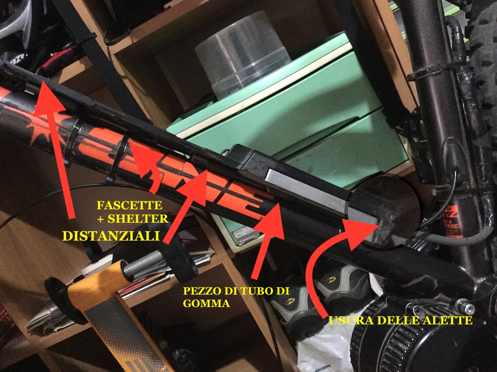

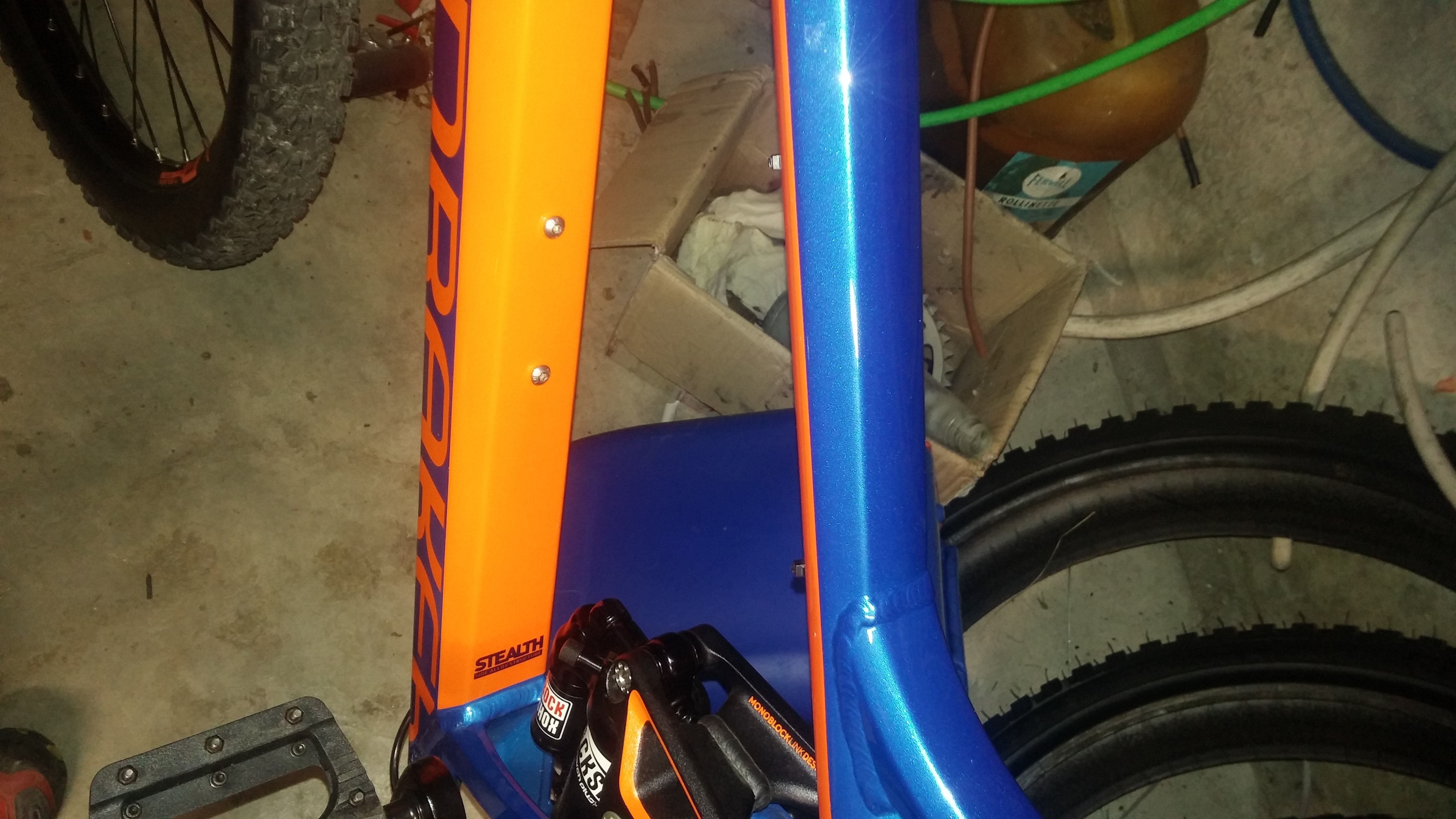

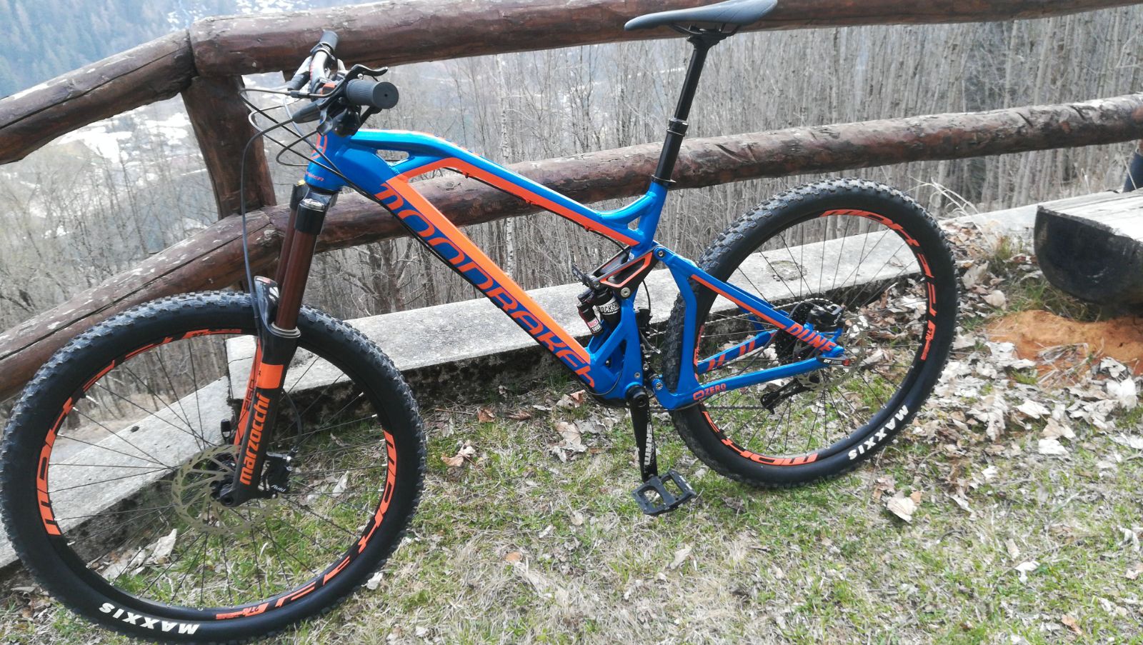

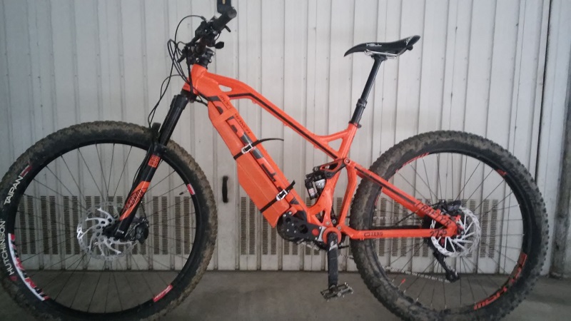

una foto dopo l'ultima modifica
121,26 KB

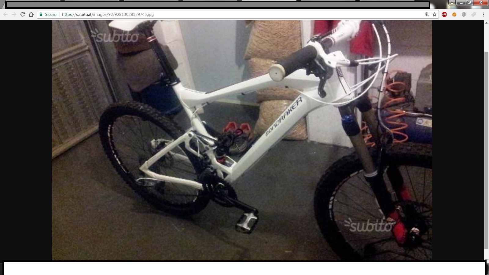

Ho visto anche mondraker con telaio tagliato per far posto ad una piastra per bafang ultra da 1 kw. Forse quello è eccessivo ma il M600 da 500 w è a adesso ormai in vendita su Alibaba.
ste92
178 Messaggi
Inserito il - 25/03/2018 : 16:34:19  Mostra Profilo  Rispondi Quotando
si ho visto il motore bafang m600 il problema è come si fa ad applicare ad una normale mtb? hai la foto del telaio mondraker per caso per avere un idea?

Luca74, lavoro stupendo!!!
Daiwer
1413 Messaggi
Inserito il - 26/03/2018 : 18:18:11  Mostra Profilo Invia a Daiwer un Messaggio Privato  Rispondi Quotando
121,26 KB
Complimenti, è magnifica
luca74
49 Messaggi
Inserito il - 27/03/2018 : 18:16:02  Mostra Profilo Invia a luca74 un Messaggio Privato  Rispondi Quotando
grazie ragazzi, ma i veri complimenti vanno fatti a Barba per aver avuto la geniale idea di trasformare un hub in un centrale, e a Creatina per aver realizzato questa versione alleggerita.io ho solo pasticciato un po' con resina e carbonio

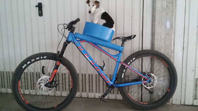

per fare due risate vi faccio vedere un altro oggettino che ho fatto: il PortaFetecchia
Fetecchia inclusa
124,06 KB

Ah ah ah, bellina la Fetecchia!!!
14671 Messaggi
Inserito il - 27/03/2018 : 19:48:31  Mostra Profilo Invia a andrea 104KG un Messaggio Privato  Rispondi Quotando
Troppo bello il porta Fetecchia

Inserito il - 29/03/2018 : 09:59:48  Mostra Profilo  Visita l'Homepage di blindo7 Invia a blindo7 un Messaggio Privato  Rispondi Quotando
che simpatica fetecchia,
sta pure in posa

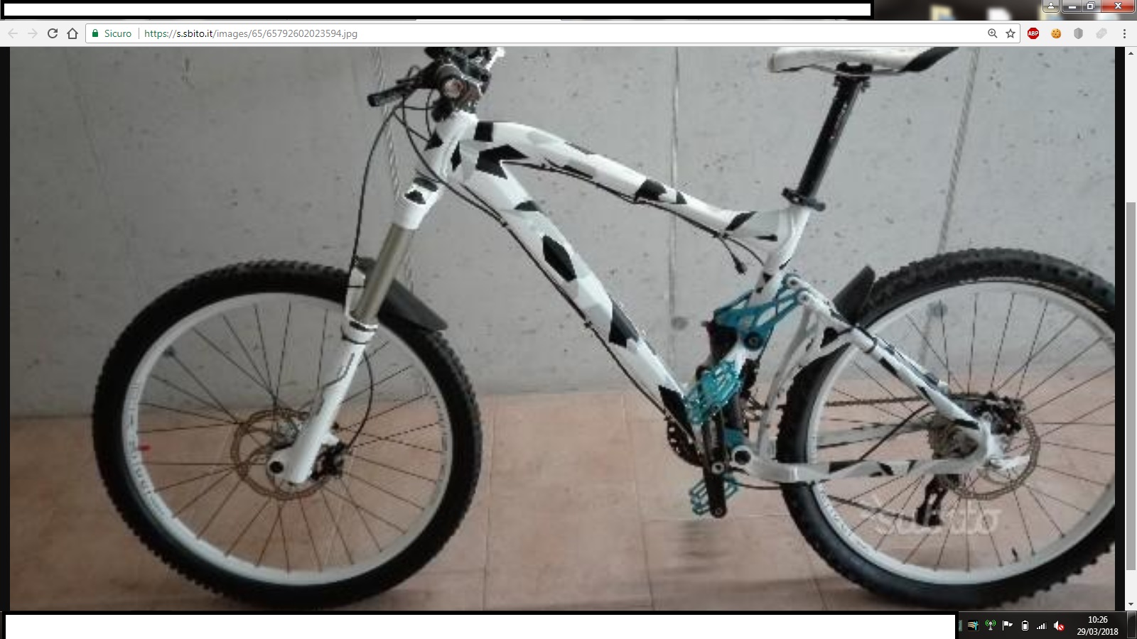

cavolo è stupenda! il prezzo è anche buono considerendo che è nuova di pacca. altrimenti sull'usato ho trovato queste sempre mondraker ma 26''
270,08 KB
245,65 KB

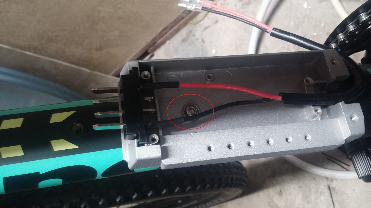

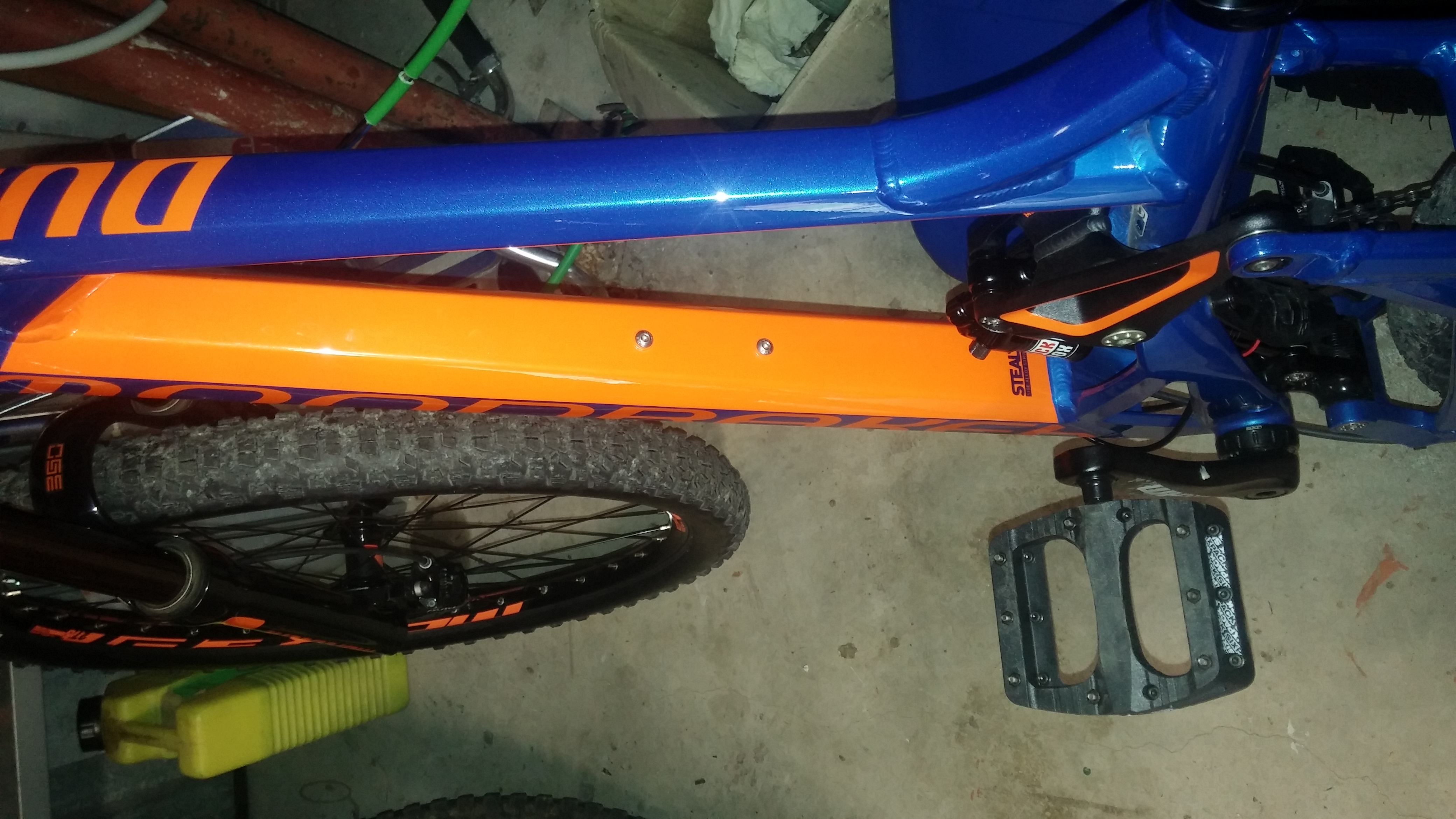

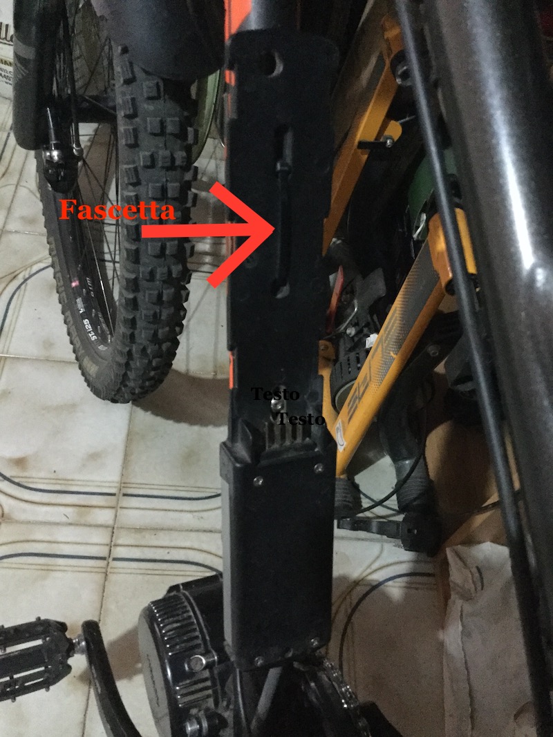

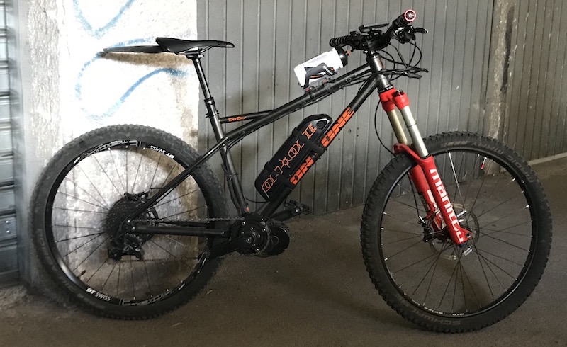

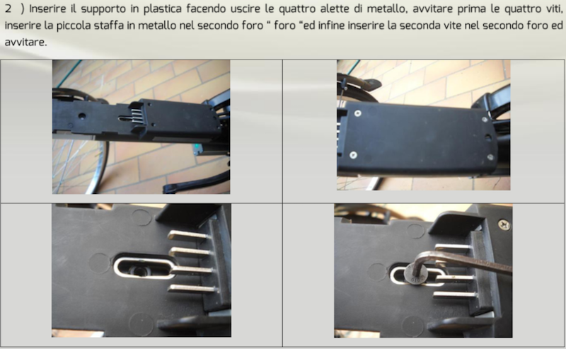

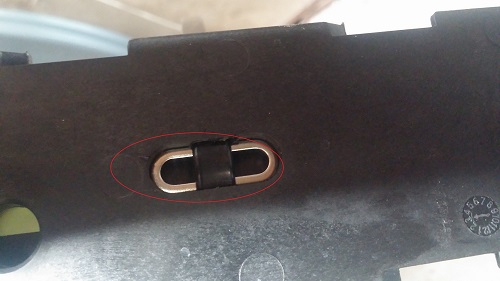

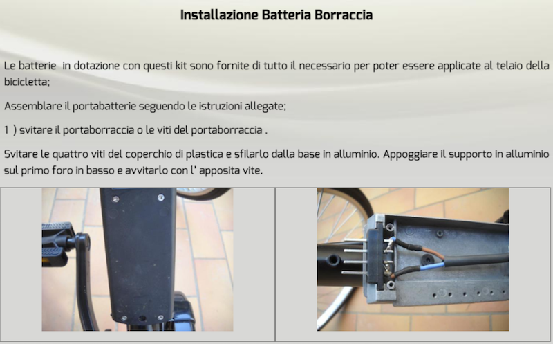

ecco il nuovo acquisto
381,03 KB

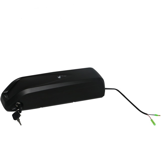

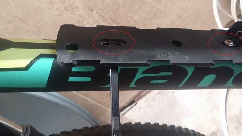

prima di tutto, sto vendendo per la batteria ho provato quella da 48v 14 ah come in foto, ci sta giusta giusta il problema è che per agganciarla si fa fatica oppure devo fare un foro ne telaio perche con una sola vite non va bene,diciamo che utilizzo un foro del porta borraccia ma me ne servirebbe un altro..
22,39 KB
Modificato da - ste92 in data 09/04/2018 14:15:19
36518 Messaggi
Inserito il - 09/04/2018 : 15:06:11  Mostra Profilo Invia a Barba 49 un Messaggio Privato  Rispondi Quotando
Io generalmente faccio un foro supplementare sulla piastra portabatteria, non tocco mai il telaio della bici!
Comunque la forma di quel telaio obbliga ad un montaggio molto basso del BBS, il movimento centrale infatti è assai arretrato rispetto al tubo obliquo dove appoggia il motore.

Inserito il - 09/04/2018 : 18:18:54  Mostra Profilo  Rispondi Quotando
ma non restano troppo vicini i due fori della piastra? non vorrei che perdo la batteria oppure mettere quella sottosella? o scegliere un altro tipo di batteria?.. purtroppo ho trovato solo questo modello la factor non c'era l'ho pagata 2000€ nuova di pacca..
gianluigi08
1216 Messaggi
Inserito il - 09/04/2018 : 19:34:50  Mostra Profilo  Visita l'Homepage di gianluigi08 Invia a gianluigi08 un Messaggio Privato  Rispondi Quotando
Ciao ,c'è una batteria simile con sgancio laterale,puoi posizionare in maniera differente.

Barba49 come fai a far una bella tenuta con i fori vicini (fori portaborraccia) non hai paura che si stacchi?
Gianluigi mi sai linkare una foto di attacco laterale batteria 48v?
grazieeeee
36518 Messaggi
Inserito il - 09/04/2018 : 22:32:49  Mostra Profilo Invia a Barba 49 un Messaggio Privato  Rispondi Quotando
Ma che attacchi hai? Di solito i fori per il portaborraccia non sono così vicini tra loro da far temere che la batteria si stacchi, e comunque fare un foro supplementare sul tubo obliquo del telaio non è mai una bella soluzione...
Casomai se c'è una cosa di cui devi preoccuparti è proprio la tenuta degli attacchi del portaborraccia nel caso tu voglia fare del fuoristrada, ho visto diversi telai danneggiati per questo motivo.

gianluigi08
1216 Messaggi
Inserito il - 10/04/2018 : 13:26:19  Mostra Profilo  Visita l'Homepage di gianluigi08 Invia a gianluigi08 un Messaggio Privato  Rispondi Quotando
http://www.jobike.it/forum/topic.asp?TOPIC_ID=73275
qui trovi le foto ,dovrebbe essere la grigia ,prova ad inviare un'email al fornitore .

Inserito il - 11/04/2018 : 19:48:39  Mostra Profilo  Rispondi Quotando
ecco le foto del telaio ho guardato anche ad altre batterie ma non ci stanno. oppure sapete chi può farle personalizzate?
1360,76 KB
2990,73 KB

Inserito il - 24/04/2018 : 10:39:29  Mostra Profilo  Rispondi Quotando
ma intendi dire diversi telai danneggiati perche avevano la batteria attaccata ai fori del porta borraccia? o intendi danneggiati per aver fatto dei fori nel telaio? volevo sapere poi se con il bafang è possibile mantenere il cambio della corona anteriore grazie a tutti!!!
Daiwer
1413 Messaggi
Inserito il - 24/04/2018 : 11:31:53  Mostra Profilo Invia a Daiwer un Messaggio Privato  Rispondi Quotando
Ste92, credo Barba intenda telai danneggiati da batterie fissate solo ai fori del portaborraccia. Se vuoi farci enduro è bene che la batteria sia ben fissata e i soli fari del portaborraccia non bastano, considerato il peso della batteria e le sollecitazioni dell'off-road soprattutto in discesa.
Io con la mia front da Enduro, che monta una batteria HL come quella che vorresti utilizzare tu, ho ormai percorso un bel po' di Km e affrontato discese anche impegnative con fondi molto scassati e sollecitazioni importanti (anche considerato che si tratta di una front!); quindi ho un po' di esperienza su questo tipo di utilizzo dei case HL da 52 celle.
A me non piace l'idea di forare il telaio, soprattutto se è in alluminio, perché secondo me non è adatto a sostenere pesi importanti con sollecitazioni altrettanto importanti. Il mio sistema è stato testato su km di discese ed ho potuto anche testare la resistenza del supporto e del case HL.
Prendi la misura dei fori e fora la base in metallo del supporto, in modo da fissare la batteria con entrambe le predisposizioni del portaborraccia. Poi fai passare una fascetta tra i due fori superiori del supporto della batteria e facci passare perpendicolarmente altre due fascette che andranno ad abbracciare il tubo obliquo. Così avrai una base bella stabile e, soprattutto, i fori e del portaborraccia e le viti inserite non saranno le uniche a sopportare le sollecitazioni dovute al fondo ed al peso della batteria (altrimenti, dovrai serrare molto spesso le viti utilizzate).
Col tempo le vibrazioni potrebbero anche usurare le piccole alette del supporto che si incastrano con il case o addirittura rompere le alette del case che si agganciano al supporto (ho appena dovuto cambiare il case di una delle mie HL), ma si può ovviare a questo problema utilizzando delle buone fasce in velcro per ridurre i movimenti del case sul supporto causati dalle vibrazioni (sistema testato personalmente con un case senza due alette per l'accoppiamento sul supporto e supporto con alette usurate). Tutto resta perfettamente ancorato e non si muove assolutamente né si avvertono sbatacchiamenti.
Ti suggerisco anche di proteggere il telaio dove passano le fascette e le fasce in velcro con del nastro sheleter da 3mm <(come quello nelle foto) e di utilizzare dei distanziali dove poggia la batteria sul telaio (se non vengono forniti col supporto puoi utilizzare dei pezzi di tubo di gomma forati al centro per far passare le viti e/o la fascetta.
Ti metto qualche foto per farti capire come ho montato la mia batteria, l'usura delle alette ed, in fine, un estratto da un file pdf di My E-Bike nel quale si spiega come smontare il supporto e si vede dove praticare il foro per fissare il supporto al telaio (per quest'ultima operazione ti basta un trapano, tanto l'alluminio si fora facile).
229,77 KB
248,11 KB
340,83 KB
392,03 KB

Inserito il - 25/04/2018 : 23:18:34  Mostra Profilo  Rispondi Quotando
ottima spiegazione grazie!!! una domanda ma non trovo la shelter da 3mm solo 1,2mm oppure usare la allmountainstyle ?
Daiwer
1413 Messaggi
Inserito il - 26/04/2018 : 00:26:28  Mostra Profilo Invia a Daiwer un Messaggio Privato  Rispondi Quotando
Mi son confuso io
Io ho quello da 1,2 mm, prendi quello...
non usare allmountainstyle, è troppo sottile per quello che serve a te.

Inserito il - 13/05/2018 : 09:56:56  Mostra Profilo  Rispondi Quotando
ei ciao! in questi giorni smonterò il movimento centrale poi quando finirò la bici metterò un po di foto.
allego delle foto che ho fatto a mio padre che ha applicato la staffa porta batteria,praticamente con un cacciavite caldo a fuso la plastica cosa ne pensi?
237,7 KB
45,15 KB
50,71 KB
