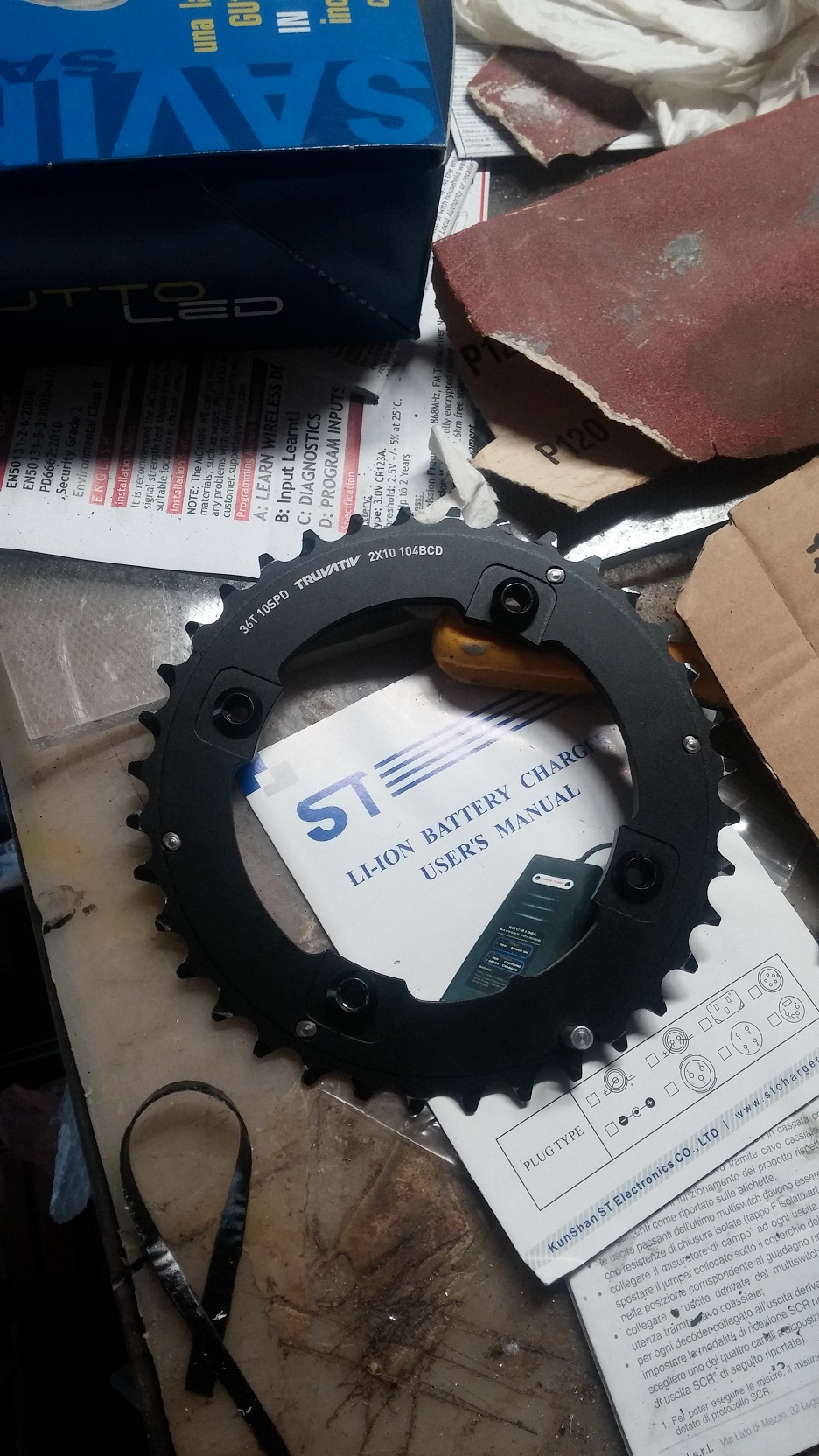

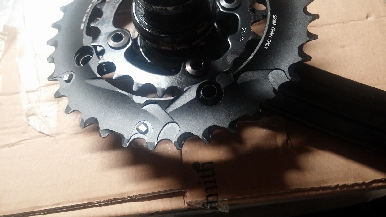

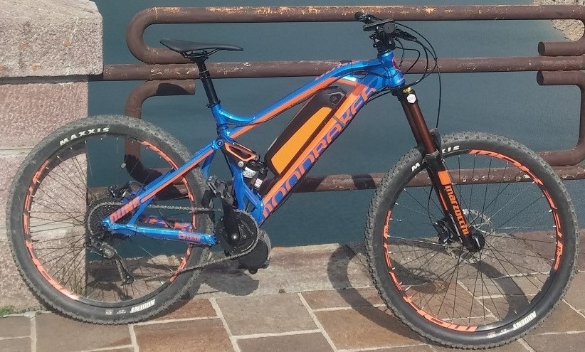

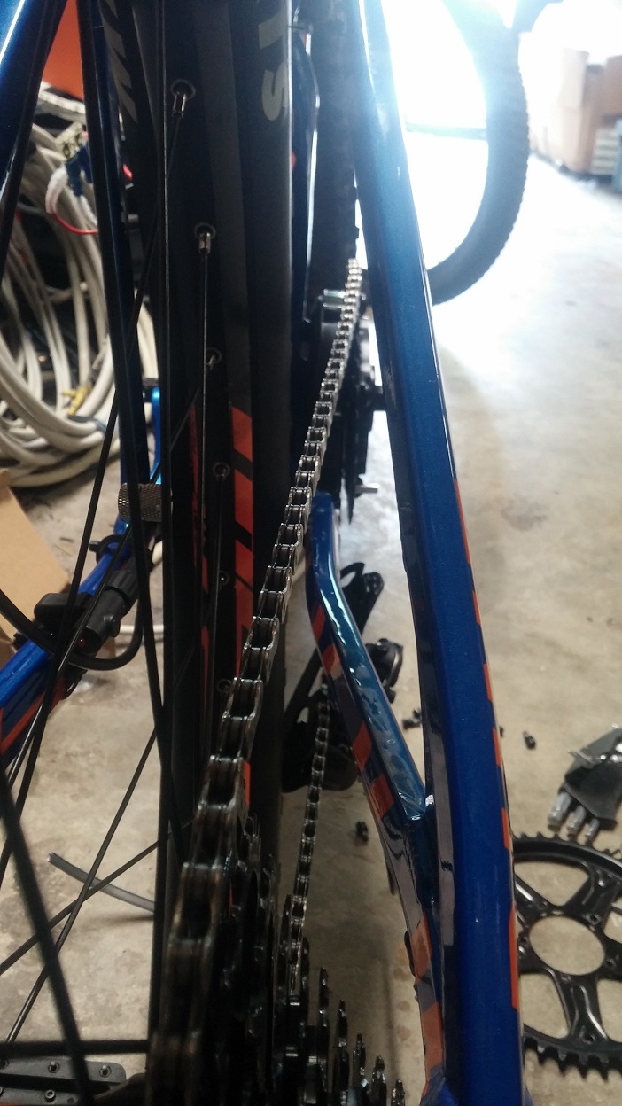

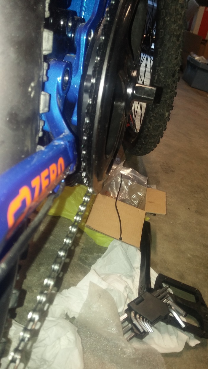

ok dunque io ho preso il BBS02B 750w 48v corona da 44... allego alcune foto della mia bike
260,48 KB
261,47 KB
Daiwer
1413 Messaggi
Inserito il - 18/05/2018 : 20:29:45  Mostra Profilo Invia a Daiwer un Messaggio Privato  Rispondi Quotando
Bene, quindi hai un BBS02 - su una gran bella mtb
Ti dico subito che se vuoi una corona imbutita, non puoi montarne una con meno di meno di 42 denti.
Ma una corona da 42t è un po' troppo grande per affrontare salite tecniche, anche se dietro montassi una cassetta con un range di rapporti molto ampio (11-48 ad es.).
Considerando poi che hai un motore con un regime di rotazione alla corona che arriva a 125-130 rpm, avere una corona grande vorrebbe dire far lavorare il motore molto fuori dal suo regime ottimale (intorno ai 100 rpm), di conseguenza la centralina scalderà molto ( e non è un bene!).
Anche io ho un BBS02 da 750W 48v, ma ho sostituito la centralina con una da 36v 25A per ridurre gli rpm massimi a 95 (naturalmente ho la batteria da 36v) ed utilizzo una corona su ragno da 32 denti associata ad una cassetta 11v da 10-42. A causa della lineacatena, però, il 42 lo utilizzo molto poco, perchè il cambio soffre molto su quel pignone, ma col 36 (pignone immediatamente precedente) posso affrontare qualsiasi pendenza, aiutato dalla corona da 32t.
Ma anche col 750W 48v si può comunque andare bene, a patto di riprogrammare la centralina, utilizzare una corona piccola per poter pedalare in agilità, magari avvicinare la corona al centro ideale della bici montandola sulla faccia interna del ragno applicando degli spessori da 2mm tra ragno e corona. Utilizzare delle catene specifiche per e-bike (come le KMC x10e per cambi a 10 velocità) permette di pedalare anche con una lineacatena non ottimale, considerata la loro maggior resistenza anche torsionale, senza contare che sono più resistenti alla forza che viene applicata dal motore (il tuo arriva a 1200W).
Ti consiglio anche di utilizzare una corona con denti anticaduta (narrow wide) per evitare che la catena (a causa della lineacatena) cada tra motore e telaio mentre pedali e utilizzi i rapporti più corti, oltre ad un bel guidacatena: visto che hai una full la catena ti potrebbe cadere anche mentre sei in discesa perché il carro muovendosi la smolla in continuazione. Io ne ho montato uno creato da un utente del forum, DesignerTO, che si applica direttamente sul motore e che può essere utilizzato con corone da 32 o da 36 denti: io lo trovo fantastico ed indispensabile se vuoi affrontare discese un po' più sconnesse ( o scassate, come si dice in gergo).
Spero di non averti confuso le idee, ma se vuoi fare enduro è importante che certe cose tu le sappia per evitare di incorrere in problemi mentre sei trai boschi
Posso solo dirti che ormai utilizzo la configurazione attuale da ormai un anno e mezzo, e il motore non mi ha mai dato noie particolari finora (::sgratt::::sgratt::::sgratt:: - non si sa mai ), e continuo a divertirmi regolarmente col mio BBS

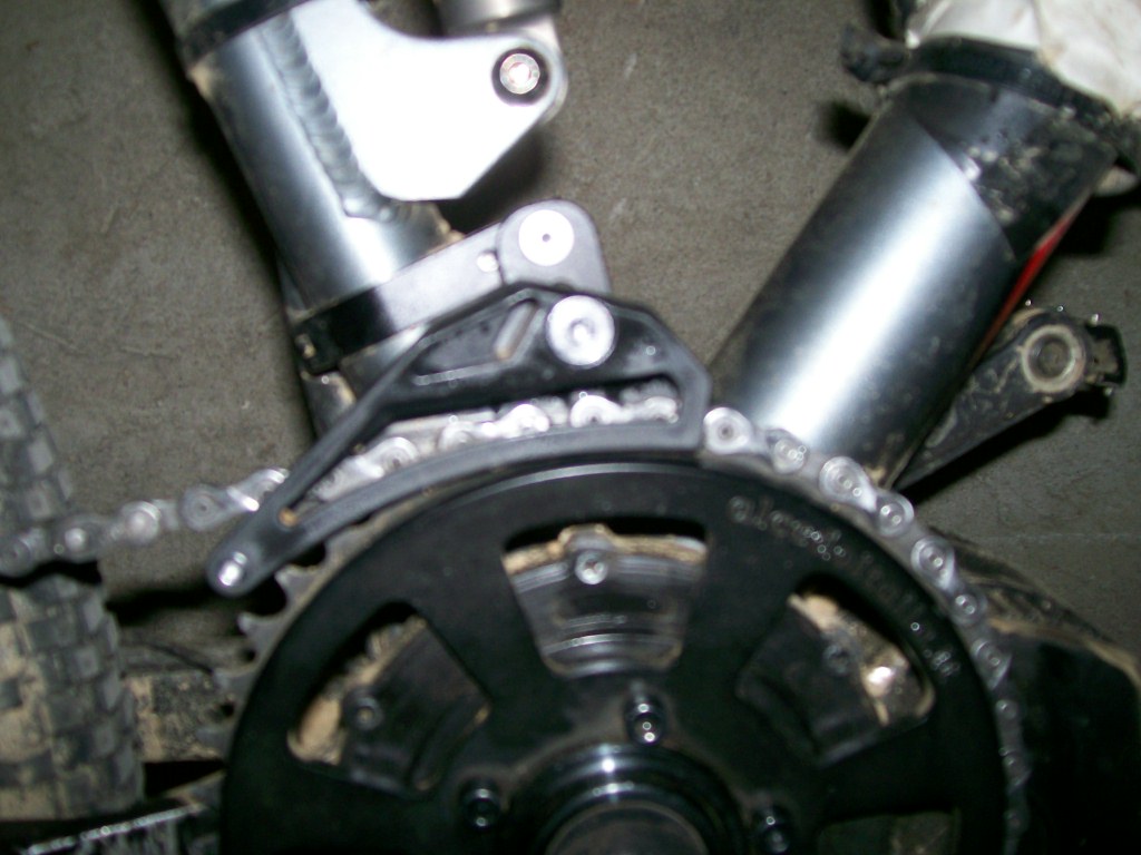

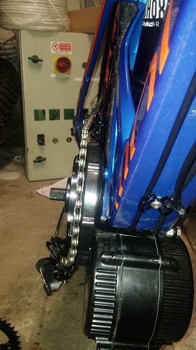

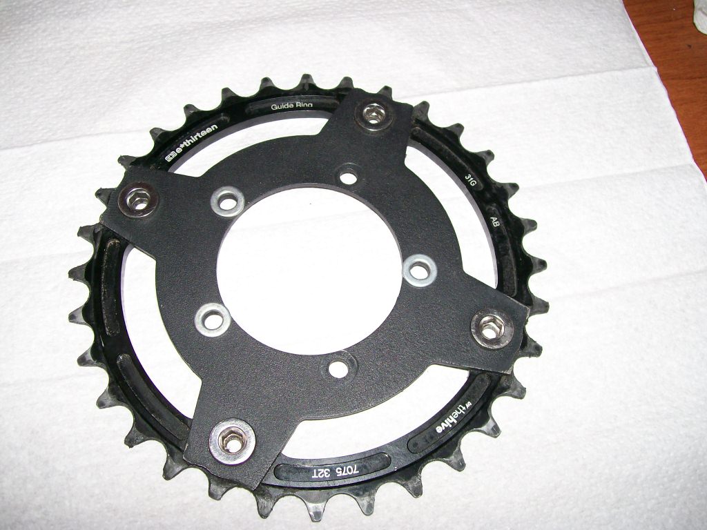

@ste92
Daiwer utilizza un guidacatena progettato e costruito artigianalmente da un utente del forum. Steu851 a suo tempo ha indicato questo:
189,03 KB
io l'ho montato e funziona bene. Lo commercializza Bike Direction.
ragno adattore per bafang BBS con corona 32
191,55 KB

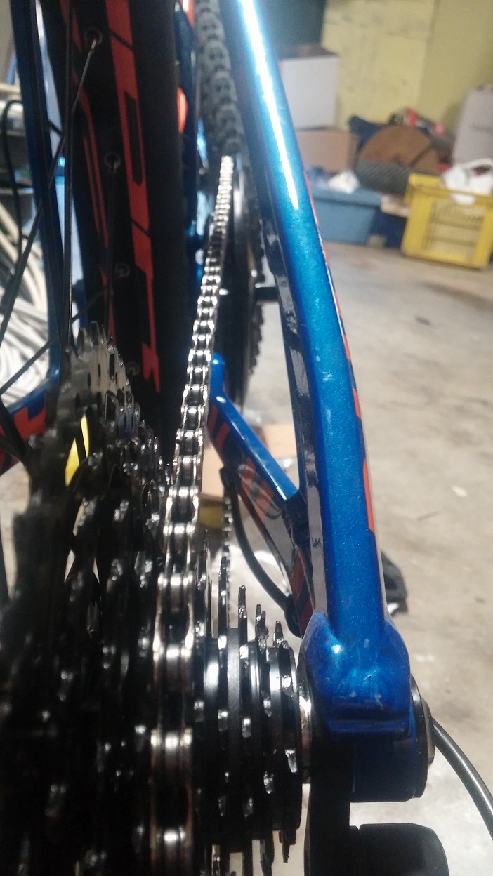

@gizeta: se non si utilizza una corona imbutita ma una corona piatta su ragno, la lineacatena risulta molto spostata sull’esterno montando un BBS e, pur con mozzi da 142mm, sui pignoni più grandi (interni) il cambio lavora male e questo si sente chiaramente durante la marcia, come se la catena stesse per saltare (lo so perché anche io ho un mozzo da 142mm e l’ultimo pignone da 42 lo uso pochissimo perché si sente come se la catena volesse saltar via o spostarsi su un altro pignone). È naturale invece che se non ci fosse il BBS montato sul movimento centrale, tutti questi problemi non ci sarebbero e si potrebbe montare senza problemi anche una trasmissione EX1 (come qualsiasi altra trasmissione) senza dover adottare alcun accorgimento. Ma se si ha il BBS è necessario trovare dei compromessi che permettano di avere una trasmissione che lavori comunque bene, nonostante il disassamento della corona anteriore e la lineacatena storta. Molti modificano la cassetta, togliendo qualche pignone intermedio, spostandolo dietro al pignone più grande, a mo’ di spessore: così si sposta verso l’esterno la cassetta e si riesce a guadagnare una linea catena ottimale, a patto di convivere con una cambiata non precisissima, regolare la vite del fine corsa del cambio, per non far cadere la catena tra cassetta e raggi.
Peccato che questa modifica non sia possibile con le cassette EX1, come non è possibile sulla mia cassetta per trasmissione GX, perchè sono costituite da un blocco unico non smontabile.
Quanto alla questione della catena, ti assicuro che la differenza di larghezza tra una catena da 9v e una da 11v, se si utilizzano degli spessori tra ragno e corona montata sulla faccia interna, si fa sentire e la catena tocca sul carter. Ti ripeto, la mia ci sta ma è proprio al pelo .

Ecco un esempio di corona imbutita per Bafang BBS
http://precialps.com/it/corone/9-corona-42-denti-bafang-bbs01-bbs02.html
Non uso poco la mia cassetta, anzi , quello che uso poco è il pignone da 42 perché su quello la trasmissione lavora male. Il pignone 36 è quello immediatamente prima di quello da 42 sulla mia cassetta 11v, che ha questa progressione di rapporti(pignoni): 10-12-14-16-18-21-24-28-32-36-42.
Io utilizzo questo ragno con girobulloni 104, molto robusto:
https://www.ebay.it/itm/Bafang-8Fun-BBS01-BBS02-Chain-Ring-Adapter-104-110-130-BCD/331838958718
Come corona ne monterei una da 32t, che ti permetterebbe di avere una cadenza di pedalata più alta, quindi più vicina alla “cadenza” (rpm) del tuo BBS02. Ma potresti anche riutilizzare anche la corona da 36 che avevi già sulla tua bike, montandola su un ragno . Poi nulla ti vieta di cambiarla anche in seguito.
Appena posso, ti posto la foto da vicino del guidacatena che monto sulla mia bike. Per ora lo puoi vedere sulla foto della mia bici che ho inserito in una risposta precedente in questa discussione.
Per acquistarlo devi contattare DesignerTO, è un utente di questo forum quindi puoi mandargli un MP e chiedere.

Ecco la discussione sul guidacatena anticaduta di DesignerTO, dove c’è anche la foto del mio
http://www.jobike.it/forum/topic.asp?TOPIC_ID=75367

Quoto Daiwer, io sono uno di quelli che ritenendo più importante la linea della catena rispetto ad un elevato numero di rapporti ho tolto alcuni pignoni montando degli spessori dietro l'ultimo, ed ho anche messo "l'inguardabile" protezione anticaduta in plastica tra l'ultimo pignone e i raggi!!!
In questo modo è impossibile che la catena vada ad incastrarsi tra il pacco pignoni e i raggi.
Naturalmente se usi la bici su strada non avrai mai questo problema, ma allora è anche inutile che tu monti una corona non imbutita inferiore alla 42T che per asfalto (pianura o salita che sia) va ancora bene.

Se hai già contattato DesignerTO per il guidacatena, puoi chiedergli di farti stampare anche i distanziali per il ragno, li dovrebbe stampare insieme al tuo guidacatena, al momento sto utilizzando i suoi .
Per la misura del ragno e della corona, ti consiglio di prendere quelli con girobulloni 104. Le altre misure che hai visto 110 e 130 sono per corone più grandi di solito per bici da strada. Con girobulloni 104 trovi più corone con i denti anticaduta Narrow Wide per mountainbike.
Le corone più piccole di 42 denti non possono essere imbutite, cioè non possono avere quella particolare forma concava che sposta i denti verso il centro della bicicletta e permette di recuperare un'ottima linea catena. Ma come già ti ho detto, per un utilizzo off-road le corone da 42 denti sono troppo grandi e nelle salite più dure e/o tecniche non permettono di tenere una cadenza di pedalata sufficientemente agile sia per avanzare che per affrontare le eventuali difficoltà tecniche.
Il ragno serve a sostituire la corona originale o dedicata al BBS, fatte in un pezzo unico, ed a montarvi delle corone che normalmente vengono impiegate sulle guarniture per le mtb non elettriche. Quindi sul ragno non si montano corone imbutite, ma corone piatte.
Purtroppo, sia il ragno che la corona che ti ha suggerito Fabio Bozzo, al momento non sono disponibili.
Io ti consiglio di prendere questo ragno, nella misura 104:
E questa corona da 32 denti, sempre con girobulloni 104 (si dice anche BCD o Bolt Circle 104):
http://www.chainreactioncycles.com/it/it/corona-narrow-wide-single-race-face-/rp-prod109723

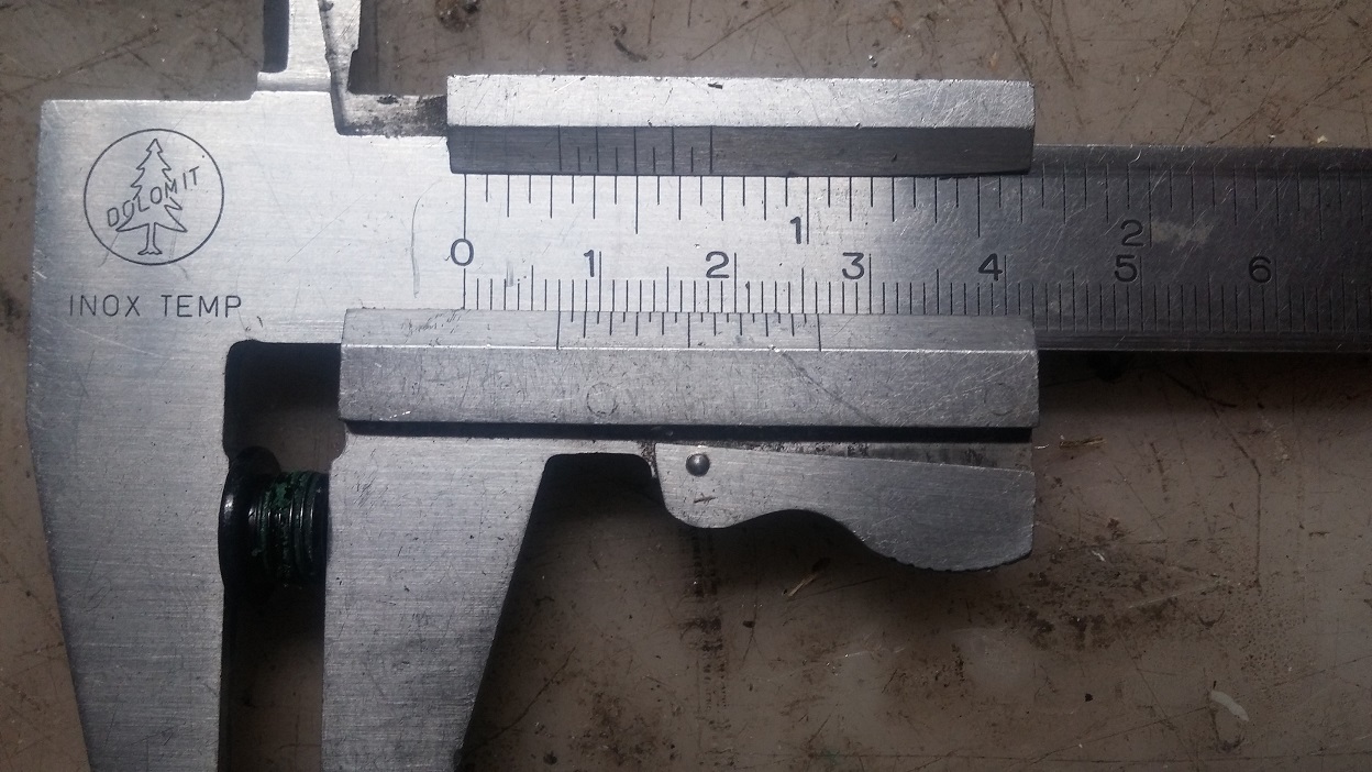

Per montare la corona sul ragno ti serviranno dei bulloni per guarnitura, ma devi prenderli della giusta misura, che cambia a seconda se utilizzerai o non dei distanziali tra ragno e corona (i distanziali fatteli fare da DesignerTO, basta dirglielo, li usa anche lui e li ha fatti anche a me, digli pure che te l'ho suggerito io ).
I bulloni per la corona, se userai i distanziali, devono essere da 8mm, cioè gli stessi che si usano per le guarniture a doppia corona. Io uso questi in titanio (dopo che quelli in ergal che montavo prima hanno ceduto, rompendosi ):
https://www.ebay.it/itm/TITANIUM-chainring-bolt-set-Total-weight-13gm/261461118509?ssPageName=STRK%3AMEBIDX%3AIT&_trksid=p2060353.m1438.l2649
Se invece non vuoi utilizzare i distanziali, i bulloni devono essere più corti e puoi prendere questi:
http://precialps.com/uk/accueil/32-kit-4-vis-chemisees-courte.html
Ti servirà anche una catena più resistente specifica per e-bike, come ti ha anche suggerito Fabio Bozzo, io ti consiglio una KMC x10e per pacco pignoni da 10v, come il tuo:
https://www.ridewill.it/p/it/kmc-525240700-catena-ebike-x10e-silver-rivestimento-nichel-114-maglie/140425/
Tutto testato, compatibile e funzionante

ciao ecco la foto delle 2 corone smontate sono quelle originali della bici hanno 4 bulloni ogni corona
221,42 KB
ecco qua invece la misura dei bulloni
293,47 KB
andranno bene per il ragno o devo comprarli? grazie
Daiwer
1413 Messaggi
Inserito il - 29/05/2018 : 07:38:13  Mostra Profilo Invia a Daiwer un Messaggio Privato  Rispondi Quotando
I bulloni dovrebbero essere perfetti per montare la corona sul ragno.
Però non so se quella corona abbia girobulloni 104, di solito leguarniture SRAM hanno un girobulloni più piccolo (94 o 98). Se così fosse non potrai montarla sul ragno perché i fori e la forma dei bracci non corrisponderebbero alla posizione dei fori della corona. Controlla sulla corona se c'è stampigliato il girobulloni.

Inserito il - 29/05/2018 : 20:01:15  Mostra Profilo  Rispondi Quotando
sulla stella ce'è scritto 104 bcd o non vuol dire niente?
490,52 KB
Daiwer
1413 Messaggi
Inserito il - 29/05/2018 : 23:02:37  Mostra Profilo Invia a Daiwer un Messaggio Privato  Rispondi Quotando
Ok, dovrebbe essere compatibile. 104BCD sta per girobulloni 104 (bolt circle distance?).
Vedi come ti trovi, perchè la corona non ha i denti anticaduta e non è per trasmissioni 1x come la tua.
Modificato da - Daiwer in data 29/05/2018 23:06:43

Inserito il - 13/06/2018 : 13:44:42  Mostra Profilo  Rispondi Quotando
ciao, mi è arrivato il ragno ecco alcune foto della linea catena con corona originale della bici,purtroppo ho rotto il cambio della bici poichè l'ho provata con l'acceleratore e catena corta :(
59,74 KB
258,46 KB
88,24 KB

Inserito il - 19/07/2018 : 11:36:48  Mostra Profilo  Rispondi Quotando
ciao a tutti ecco qua finalmente finita la mia ebike da enduro
178,4 KB
come vi pare? come dicevo prima ho applicato il ragno la catena pero rimane un po storta..
