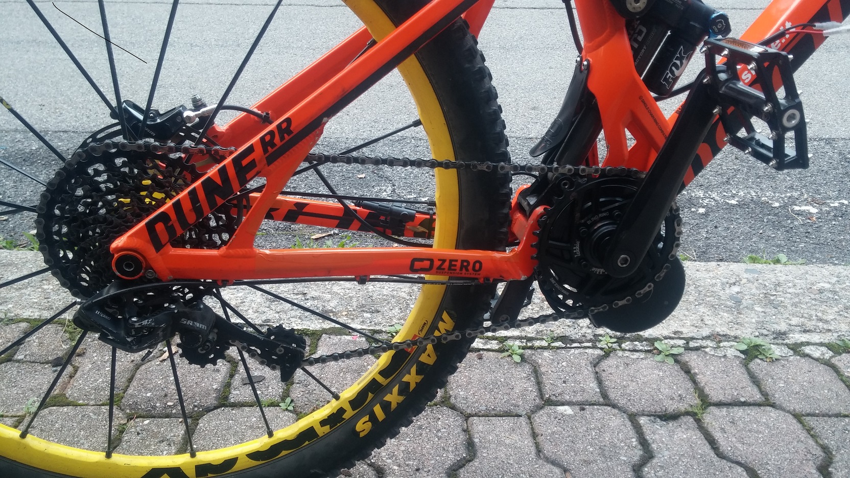

Inserito il - 22/07/2018 : 09:35:59  Mostra Profilo  Rispondi Quotando
grazie mille per il video.. ho montato il motore e corona lekkie solo che quando pedalo senza motore acceso, la catena fa rumore mentre prima di montare il tutto no, allego una foto.
814,21 KB
la catena è comunque da cambiare anche se come in foto ci sta sull'ultimo rapporto?
Imer
455 Messaggi
Inserito il - 22/07/2018 : 15:12:13  Mostra Profilo  Rispondi Quotando
Mi sembra un po corta quella catena, il deragliatore nelle mie arriva ad essere perpendicolare al terreno con un pignone da 42 e corona 32.
La catena sul galoppino sotto il pignone quasi non lavora.

Quoto Imer. La catena è certamente troppo corta.
Kamel
283 Messaggi
Inserito il - 23/07/2018 : 09:01:58  Mostra Profilo Invia a Kamel un Messaggio Privato  Rispondi Quotando
La catena non è corta, è CORTISSIMA! Considerando che quando lavora la sospensione si accorcia ulteriormente, rischi di rompere tutto.
La misura va fatta sempre con ammortizzatore in posizione compressa (togli tutta l'aria) e poi va bene com'è in foto, perché un fondo corsa con il rapporto più corto credo non arriverai mai a farlo

Quoto Kamel, sgonfia prima l’ammo, perchè così avrai il massimo allungamento della distanza tra asse delle pedivelle e centro ideale dei pignoni, evitando possibili cedimenti di catena, cambio, forcellino o anche pignoni dovuti alla compressione della sospensione posteriore.
Aggiungo solo che dalla foto che ci hai mandato vedo che hai il sensore della velocità montato al contrario, col cavo che si collega dalla parte rivolta verso il mozzo della ruota posteriore
Scelta di montaggio?
Di solito si monta col cavo che si collega al contrario, cioè dalla parte rivolta verso il movimento centrale (peraltro, sulla mondracher blu mi pare montato correttamente).
Modificato da - Daiwer in data 23/07/2018 15:40:34

Inserito il - 24/07/2018 : 23:52:30  Mostra Profilo  Rispondi Quotando
eccomi! si cavolo ho ordinato subito la catena credo domani massimo dopodomani arriva, quindi tolgo tutta l'aria dell'ammortizzatore ? non succede niente di particolare ? intendo problemi.
si purtroppo il sensore l'ho dovuto mettere cosi perche i cerchi che ha della mavic restano troppo lontani, non l'ho montato io però mio padre..

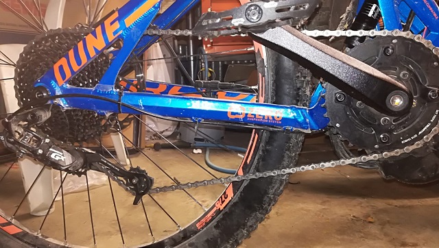

allego la foto dell altra mondraker, anche qua la catena mi sembra corta o sbaglio?
124,07 KB
Daiwer
1413 Messaggi
Inserito il - 25/07/2018 : 08:17:48  Mostra Profilo Invia a Daiwer un Messaggio Privato  Rispondi Quotando
Direi proprio di si. La catena è corta anche su questa.
Inserito il - 25/07/2018 : 10:18:21  Mostra Profilo Invia a Steu851 un Messaggio Privato  Rispondi Quotando
spesso è più semplice staccarlo così eviti di rifare la taratura, sgonfiandolo completamente certi ammortizzatori poi possono essere complicati da risistemare, dovendo far compensare la camera negativa
segui le istruzioni del video che ho postato sopra
Modificato da - Steu851 in data 25/07/2018 10:20:25
14671 Messaggi
Inserito il - 25/07/2018 : 11:14:56  Mostra Profilo Invia a andrea 104KG un Messaggio Privato  Rispondi Quotando
quoto ha ragione steu, c'è questo rischio meglio smontare una vite...
