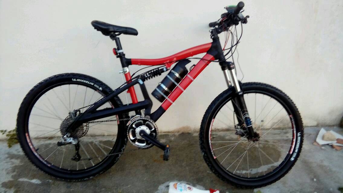

14672 Messaggi
Inserito il - 10/04/2017 : 00:43:16  Mostra Profilo Invia a andrea 104KG un Messaggio Privato  Rispondi Quotando
Che poi è la ex rr 6.3 questa è la mia per intenderci seminuova a 200 euro
