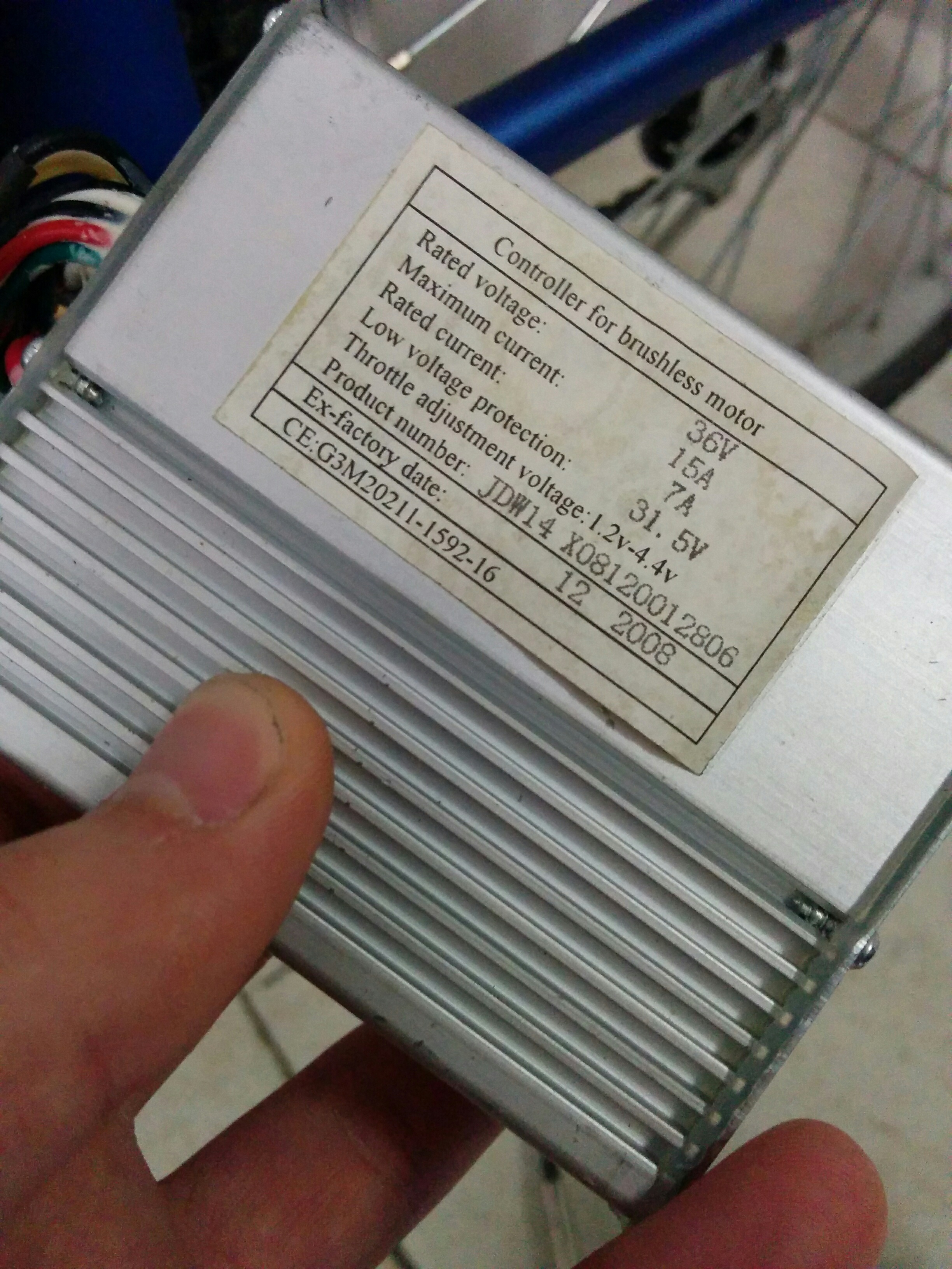

@Steu581 Ma il motore non si brucia aumentando la tensione? Ho cercato un po' in giro per questo step-up, però mi sembra di capire che per la mia bici non c'è ne sono compatibili o ne esistono di universali?
1981,23 KB
2160,13 KB
@Barba 49 Per quanto riguarda il sensore di velocità dove lo posso trovare? Ho messo le foto della bici e della centralina con tanto di etichetta così da poter farvi vedere, e per quanto riguarda l'aumentare la tensione come posso agire? Dove riesco a trovare ciò che mi serve? Grazie dell'aiuto che mi date, siete sempre tutti disponibili.
Inserito il - 12/04/2017 : 10:21:35  Mostra Profilo Invia a Steu851 un Messaggio Privato  Rispondi Quotando
le foto max 800x600!
la tua centralina è solo per 36V, non reggerebbe a 48V, cambiare la centralina con una 36-48V su una bici commerciale è sempre un terno al lotto, ci possono essere mille incompatibilità e solo con esperienza ne potresti venire fuori

@Barba 49 Ho smontato la centralina, o meglio, quel che potevo smontare da dare una sbirciata perchè era siliconata. Ho visto due condesatori piccoli da 47uF e 50V poi c'è n'era un altro identico però da 16V inoltre ce n'era uno molto piu grosso, che non si riesce a leggere le caratteristiche ma ho visto il modello: CD263
Online non sono riuscito a trovare le sue caratteristiche, so solo che regge fino a 105°C, l'unico dato che ho ricavato.
36554 Messaggi
Inserito il - 15/04/2017 : 13:01:44  Mostra Profilo Invia a Barba 49 un Messaggio Privato  Rispondi Quotando
Bene, se i condensatori sono da 50V allora la centralina non può essere alimentata con una batteria da 48V, visto che queste raggiungono i 58,8V a piena carica...
Infatti le centraline che possono lavorare a 48V nominali hanno i condensatori da 60V almeno.

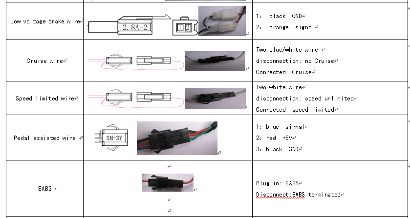

Un ultima cosa, questa centralina funziona sia con PAS che senza, quindi io volevo comunque collegare i fili, ma "fermare" il segnale all'evenienza quando voglio solo accelerare senza pedalare.

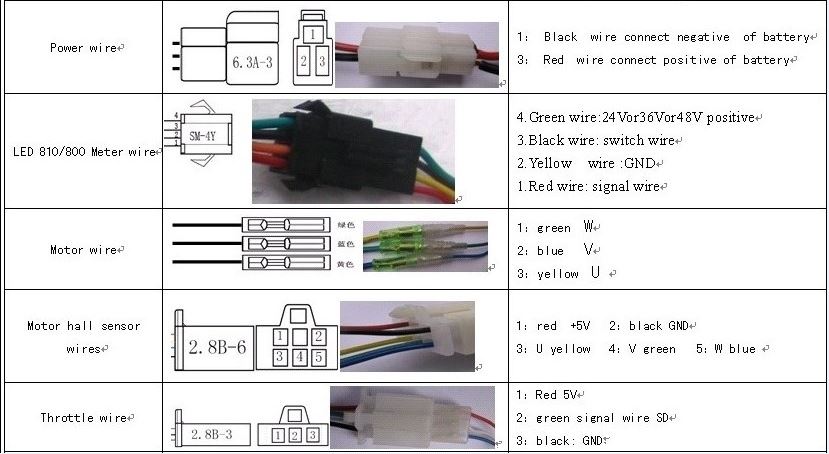

Nell'immagine ce un connettore con 3 fili, quello blu è del segnale, quello rosso la tensione (5V) e quello nero la terra.
Se interrompo i fili con un invertitore che si usano anche nelle case per accendere/spegnere un punto luce da più di due punti potrei aprire il circuito lasciando solo collegata la terra che non da nessun problema. Oppure dovrei interrompere il filo speed limit?
Questo è lo schema di cablaggio della centralina che prenderò, una parte
Questo per far capire cosa vorrei mettere per interrompere/bypassare il circuito:
10,22 KB
Il filo EABS a cosa serve?

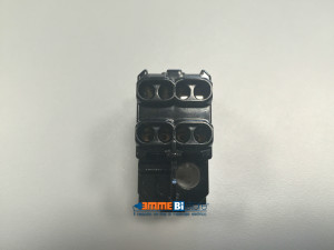

Un altra cosa che non mi torna sono i sensori di hall, sulla mia bici non ce un attacco fatto cosi, neanche simile, non esistono proprio altri fili oltre a quelli di alimentazione, motore, freni, acceleratore, pedalata assistita. E' lo stesso compatibile?
36554 Messaggi
Inserito il - 02/05/2017 : 10:35:30  Mostra Profilo Invia a Barba 49 un Messaggio Privato  Rispondi Quotando
Vedi, io che in questo campo ho un po' di esperienza vado comunque sempre a leggere le didascalie che accompagnano gli oggetti in vendita, e se ti prendi la briga di farlo potrai constatare che quella centralina lavora anche con motori a soli TRE cavi...
Si tratta di una centralina universale, quindi può controllare motori sensored e sensorless senza problemi, e nel tuo caso basta non collegare il connettore dei sensori Hall presente sulla centralina!
Quanto al resto personalmente commuterei il cavetto rosso che alimenta sia il pas che l'acceleratore...

Qua ce l'altra parte dello schema di cablaggio.

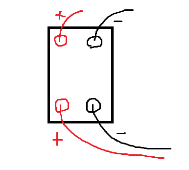

Ora che ci penso con l'invertitore non si può fare ma con un interruttore bipolare si, perchè posso agire su due fili allo stesso tempo (fermando quello di segnale e di tensione)
Ecco una sofisticata immagine fatta con Paint per far capire il concetto
7,81 KB

Scusate non si vede la rimetto qua

Come vedi sia nel connettore "Pedal assisted wire" che nel connettore "Throttle wire" hai un cavo di colore Rosso, questi due cavi nascono dallo stesso punto della centralina, in pratica sono collegati in parallelo all'interno del contenitore e portano ambedue i +5V...
Se togli i due cavetti rossi dai due connettori (lato sensori, non lato centralina) e li porti ad un semplice deviatore che poi alimenterai tramite uno dei cavetti rossi (qualsiasi) che escono dalla centralina potrai spostare l'alimentazione al pas o al gas con un semplice click: Non ha nessuna importanza che gli altri cavi (Blu-Nero e Verde-Nero) restino collegati, se togli il +5V sia il pas che il gas cessano alternativamente di funzionare!
