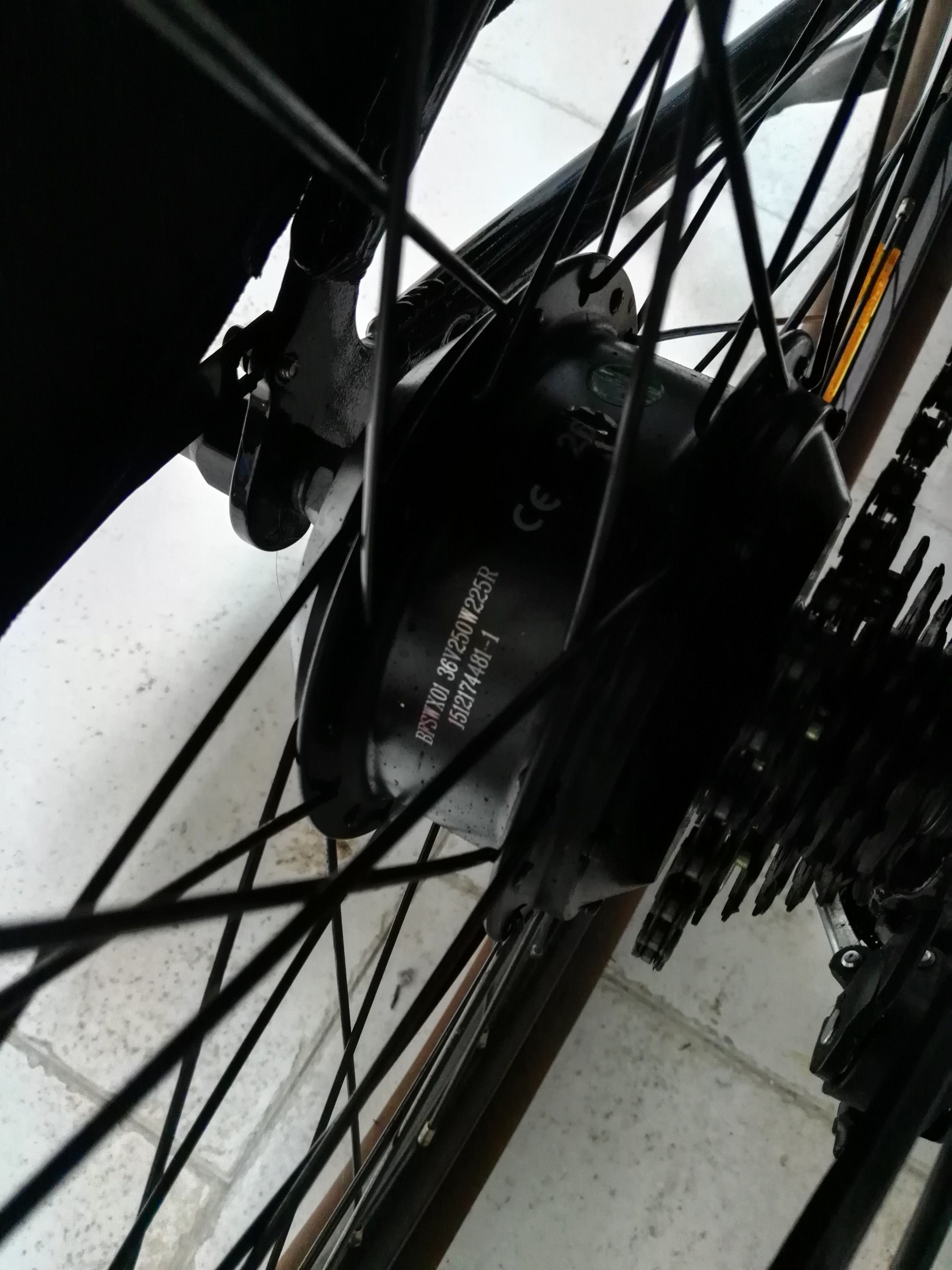

La batteria devi sostituirla con un'altra da 48 volt, per il controller in genere vi è un'etichetta con scritto se la tensione e 36 Volt oppure 36/48 Volt, in questo caso puoi usarlo, per quanto riguarda il motore, non conosco il tuo, se è un Nine Continent puoi alimnentarlo tranquillamente anche oltre i 48 Volt, cerca di vedere se riporta scritto qualcosa sul motore, o se hai un libretto di istruzioni con i dati della tensione; Controlla se hai anche un display sul manubrio, perche anche questo potrebbe non accettare la tensione di 48 Volt.
Fai delle foto a questi particolari, qualcuno potrebbe avere la stessa bici e conoscere i dati necessari a capire se può essere alimentata a 48 volt senza rischi di bruciare qualcosa.

Inserito il - 08/05/2017 : 08:58:12  Mostra Profilo  Rispondi Quotando
1621,3 KB

Dopo la verifica delle tensioni ammesse andrei di step-up...
Ci sono un po di 3D in merito se vuoi verificare.

Non c'è nessun modo semplice per aumentare la velocità alla tua bici, non ha un "fermo" da rimuovere, quindi se ne possono incrementare le prestazioni SOLO aumentando la tensione della batteria: Se sostituisci la batteria e la centralina con altre da 48V avrai una velocità massima di circa 34Km/h, ma spendi un capitale...
Lascia perdere gli step-up, sono oggetti che solo un buon smanettone può permettersi di inserire su una bici, oltretutto DOPO aver fatto una serie di controlli sulla fattibilità della modifica.
