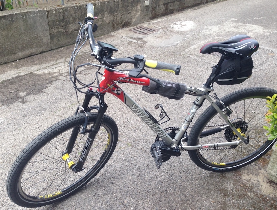

Una da passeggio spinto, sulla base di un vecchio telaio Specialized RockHopper, forcella ammortizzata Manitou R7 80mm con loco-out al manubrio, reggisella XLC ammortizzato, sella super comoda, ruote da 26" Mavic RockRide con coperture Schwalbe Big Ben Plus da 2,15" baloon, Batteria sottosella da 13A, Motore Bafang BBS01B 36v 350W (non è il 250W perché in origine era destinato alla montagna, poi ho cambiato idea in itinere )

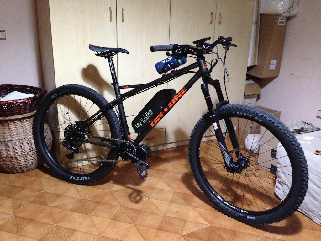

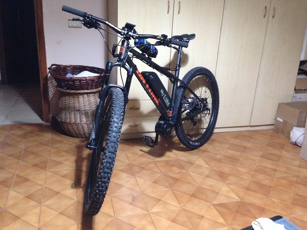

L'altra è fatta per salire anche sui muri, per poi essere lanciata in discesa senza freni (anche se li ha, naturalmente ).
Avendo subito il furto della mia precedente bipa da montagna, dovevo partire da zero: bici nuova più kit Bafang BBS.
Volevo una bici divertente da guidare e con geometrie da Enduro ma le e-bike già bell'e pronte non mi ispiravano, come non mi ispirano i sistemi chiusi dei vari marchi, così dopo aver pensato ad una full, ma con tutti i loro cinematismi e snodi del carro, per non dire dei vari movimenti centrali BB30 PF30 BB92 B52, predisposizioni iscg, carri troppo generosi e vattelappesca, che avrebbero frustrato non poco l'opera del "kittaro_fai_da_te" che alberga nel mio cuore, mi sono deciso a prendere una bella front in acciaio da Enduro con movimento centrale, carro e tubo obliquo perfetti per ospitare un bel Bafang.
Poi ho voluto esagerare e mi sono deciso a prendere un bbs02b 750W 48v, sostituendogli la centralina con una da 36v 25A per ottenere un mulo da salita con un regime di giri del motore umano (max 95 rpm).
Ed eccola qua:
On One DeeDar in acciaio, ruote da 27,5 canale interno da 25mm, copertoni da 2.3, Forca RockShox Revelation da 140mm, cambio Sram GX 11v, cassetta GX 1150 10-42 - Freni Sram Guide RSC - Bafang BBS02B "Transformer" 750W con centralina 36v 25A, Batteria da 13,6 Ah
Appena kittata:

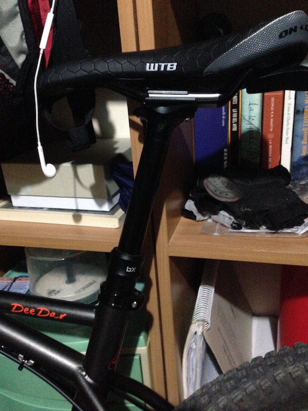

Upgrade 1: Reggisella telescopico da 120mm per affrontare ogni pendenza anche in discesa
129,21 KB

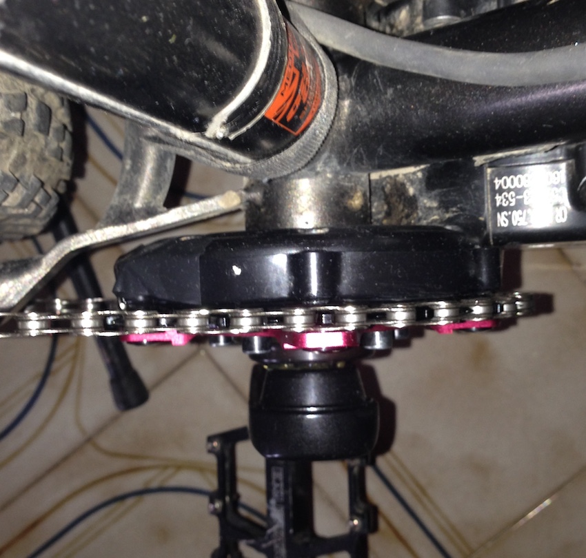

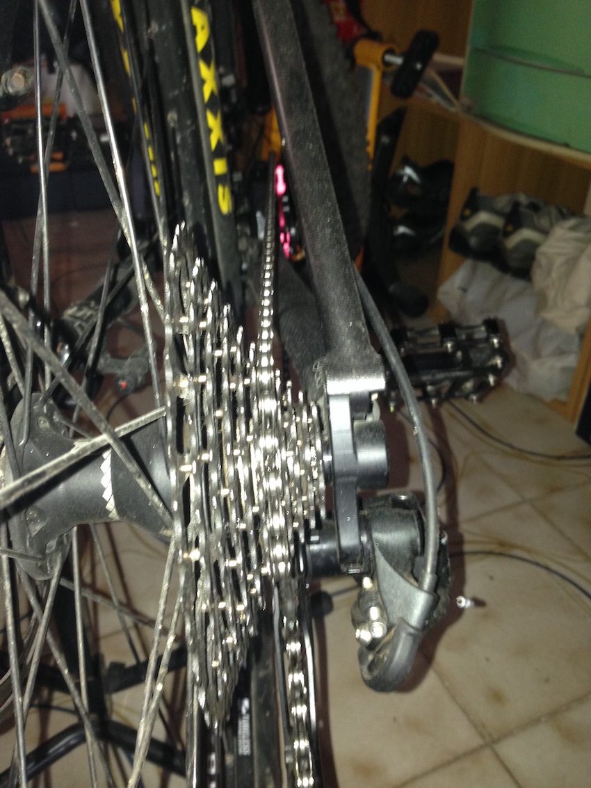

Upgrade 2 3 e 4: ragno PreciAlps rosso - corona OneUp Components da 32t con distanziali per migliorare la linea catena di altri 2mm - Pedivelle Miranda da 175mm con offset differenziato per centrare la posizione dei pedali rispetto al telaio
Effetto "stiamo vicini vicini"
209,78 KB
La linea catena ottenuta
335,12 KB
