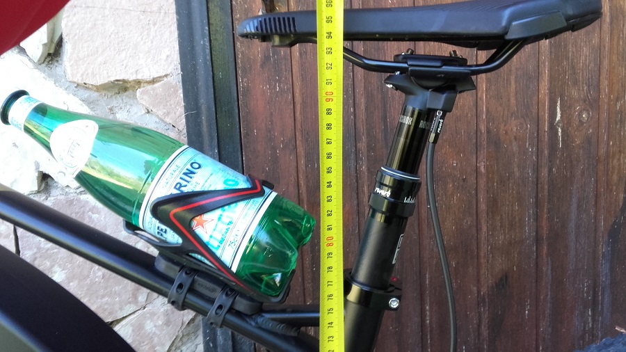

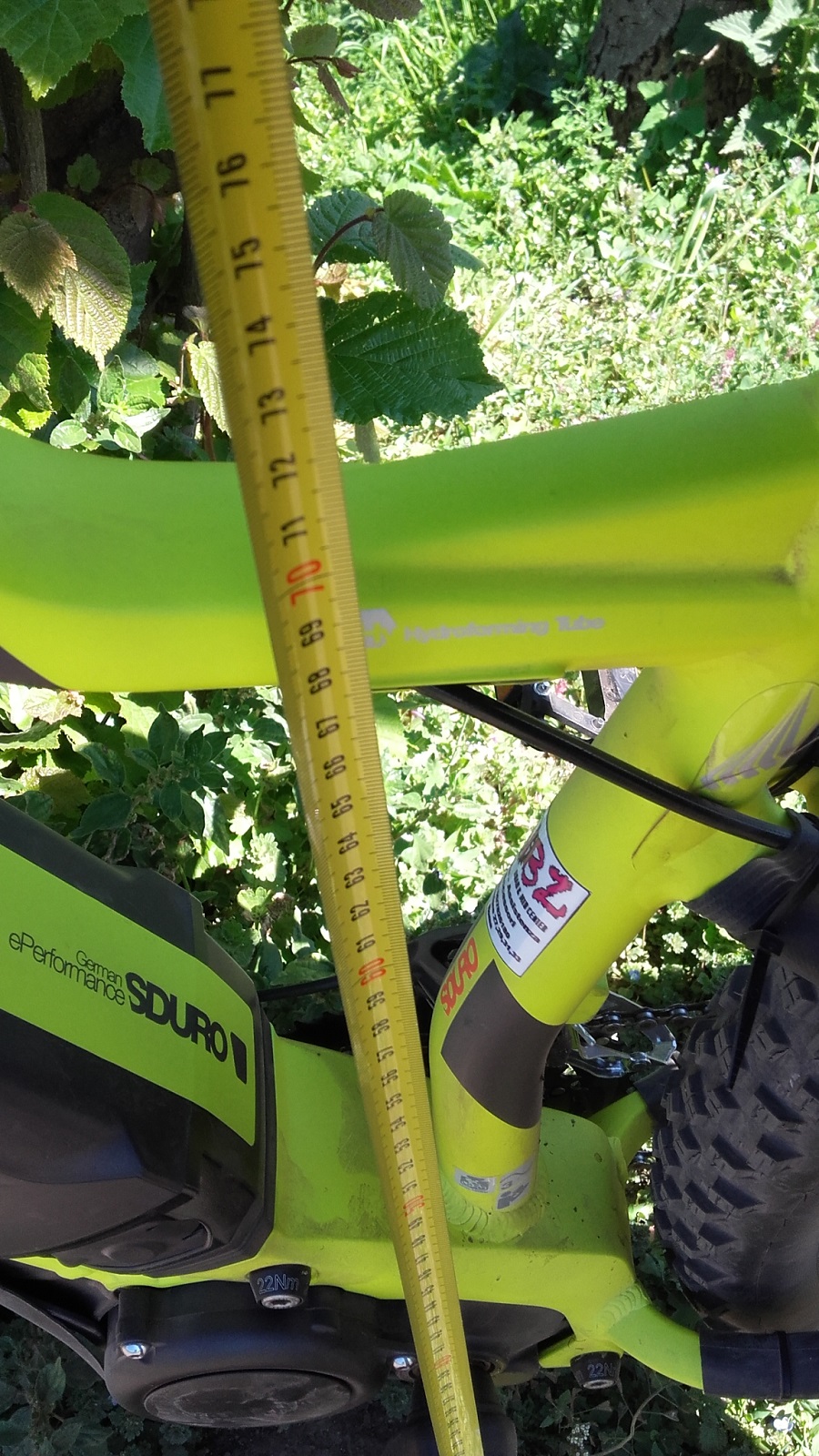

Sulla hardseven 7.0 della stessa Haibike, che ho provato a inizio mese, è poco più di 70 cm, vedi foto
539,12 KB
Su un'altra full che ho provato con soddisfazione domenica e un mese fa, la XF1 della Fantic, è circa 75cm...
192,58 KB
http://www.bikeradar.com/forums/viewtopic.php?t=12872454
notare che nell'esemplare di Fantic che ho fotografato il proprietario aveva messo un bel portaborraccia proprio lì... bello e pure comodo sull'asfalto ma dopo un metro o due su un sentiero sconnesso è risultato subito di impiccio quando ho cercato di mettere i piedi a terra. E l'ho dovuto spostare per proseguire nel fuoristrada.
Insomma la AllMtn che avevo provato due mesi fa era proprio fuori standard con i suoi 81cm teorici.

Per mia cultura...quanto è alto il punto più basso della canna, vedi mie foto su, sulla tua?
Inserito il - 26/04/2017 : 23:00:05  Mostra Profilo Invia a Steu851 un Messaggio Privato  Rispondi Quotando
Dovrei misurare ma dovrebbe essere un paio di cm più basso che sulla 6.0 visto che il telaio è lo stesso ma ho gomme da 2,35 anziché 3
