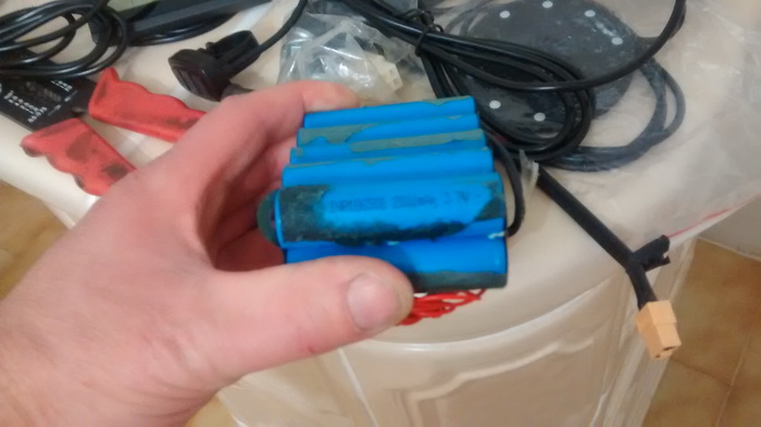

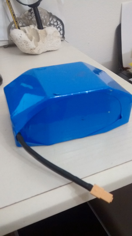

Ti risparmio la fatica,ho aperto la batteria acquistata su Ebay(penso sia lo stesso venditore),10 celle 18650 da 2000 mah,quindi hai indovinato,4ah con 2 batterie.
84,58 KB
83,8 KB
meno della metà dei 4,4aH dichiarati per ogni batteria!!

Bastava pesare la batteria, ogni cella 18650 pesa circa 45 grammi, quindi si fa presto a vedere da quante celle è composta! Una batteria da 36V-4,4Ah (che per logica è composta da 20 celle da 2200mAh) pesa almeno 1Kg senza BMS, quindi 1,1Kg completa, mentre quella della foto peserà solo 500 grammi...

ho contattato il venditore,pare che rimborsi.

Nella batteria di Jabba non vedo celle in più per fare peso o volume, e io di quella sto scrivendo!
