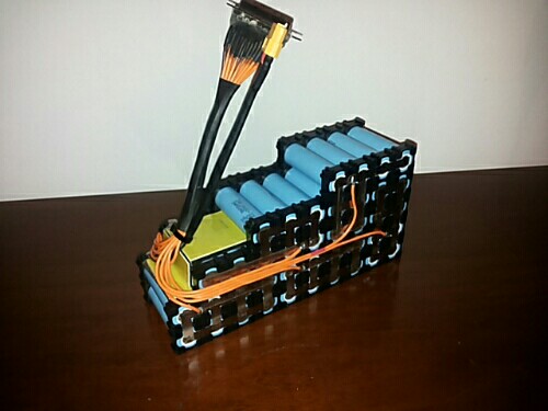

Secondo voi una batteria custom fatta molto bene come quella in foto, quanto puo costare?
Da 36v

Cosa significa "Fatta molto bene"?
Se non ci dici la capacità, con quali celle è assemblata (e dove sono state acquistate) e con quale BMS è bilanciata in pratica non ne sappiamo niente!!!
La forma per un artigiano del settore conta poco, solo un po' di sbattimento supplementare.

Come sempre non si può che quotare Barba, difatti esistono celle che costano 2,50 € e altre che costano anche 6 €.
Ci sono BMS che costano 15 € e BMS che costano anche 60 €.
Poi bisogna vedere se ha usato gli Holder e anche la provenienza delle celle incide sul prezzo.
E se ha abbondato di nichel.
Per capire questa è priva di BMS perché il proprietario la voleva così visto che Ricarica con caricatore da modellismo.

una batteria come da foto con queste caratteristiche
50 celle LG MH1 3200mAh (10s5p) quindi sarà una batteria 36V 16Ah... 660Wh effettivi
bms smart programmabile
Fabio
FabioR6
3375 Messaggi
Inserito il - 19/04/2017 : 21:38:49  Mostra Profilo Invia a FabioR6 un Messaggio Privato  Rispondi Quotando
Intanto sono 576 wh. 660 te li sogni!!!
Smart BMS cosa vorrebbe dire, che tu ti metti a riprogrammare!?!?
400 € ????

Quoto i 576Wh, si prende sempre la tensione nominale della batteria (36V) per fare il conto, non quella massima di 42V...
Il BMS programmabile è utile nel caso si vogliano personalizzare i parametri che regolano la carica e la scarica della batteria, ma salvo casi particolari (ad esempio celle LiPo da modellismo) nessun artigiano si mette a modificare le impostazioni di base, che di solito vanno più che bene.

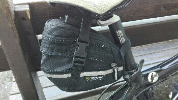

http://www.ebikebattery.it/index.php?id_product=40&controller=product&tid_lang=2
prendi questo come riferimento però sono sottosella ,per grandi linee per fare un paragone può essere buono .Sono celle Samsung o Panasonic da 3C.

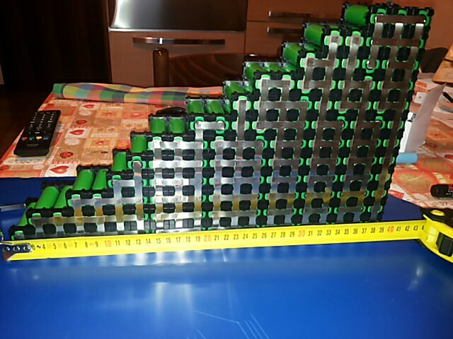

Sinceramente sono tutti pezzi unici... se a te questa sembra una schifezza....
Comunque secondo me in quello spazio 60 celle ci stavano.

Detto sinceramente a me il sottosella non piace. Se proprio proprio dovrò metterlo ne metterò uno piccolissimo come emergenza e da usare solo in salita. La mia è una bici da enduro a uso enduro e chi fa enduro non usa cose che penzolamo, ne tanto meno sottosella visto il telescopico e il fuorisella nele discese nonché essendo la mia bici biammortizzata, il carro posteriore in compressione arriva tantissimo vicino la sella (spesso mi raschio il sedere sulla ruota!)
Per quanto riguarda le celle, non so dirti, ma la mia è una S e il posto è veramente poco, figurati che ora ho il portaborraccia, ma devo stare attento a che borraccia ci metto, piu di una da 500 non ci sta!

Ciao Fabio, capisco le tue esigenze e le ragioni per cui non preferisci il sottosella (d'altra parte sono anche le mie ), però io una batteria sottosella come quella che ti ha fatto vedere FabioR6 ce l'ho identica sulla mia Specy RockHopper da tracking e ti posso assicurare che è comodissima (il sottosella Topeak è fatto benissimo, semirigido dove serve, molto stabile e provvisto anche di copertura impermeabile per le emergenze).
L'ho anche utilizzata per giri lunghi come batteria supplementare sulla bici col telescopico, diciamo che con quella di solito ci faccio la salita iniziale che è sempre la più rognosa, poi la metto nello zaino e proseguo con la batteria d'ordinanza e via di telescopico e adrenalina .
Tutto questo per farti una domanda che credo frulli nella testa di molti, premettendo che le ragioni dei prezzi offerti dai professionisti del settore ci sono ben note:
ma quanto ti hanno chiesto per quella batteria (compreso case, bms e caricabatteria)?

il sottosella l'ho preso in considerazione anche io e se vedo che mi dovesse servire lo prenderò (economico come da link sopra) per usarlo come dici tu sicuramente,. ma non per farci il giro soprattutto per la discesa!

lo so voi ci avreste comprato due batterie sottosella

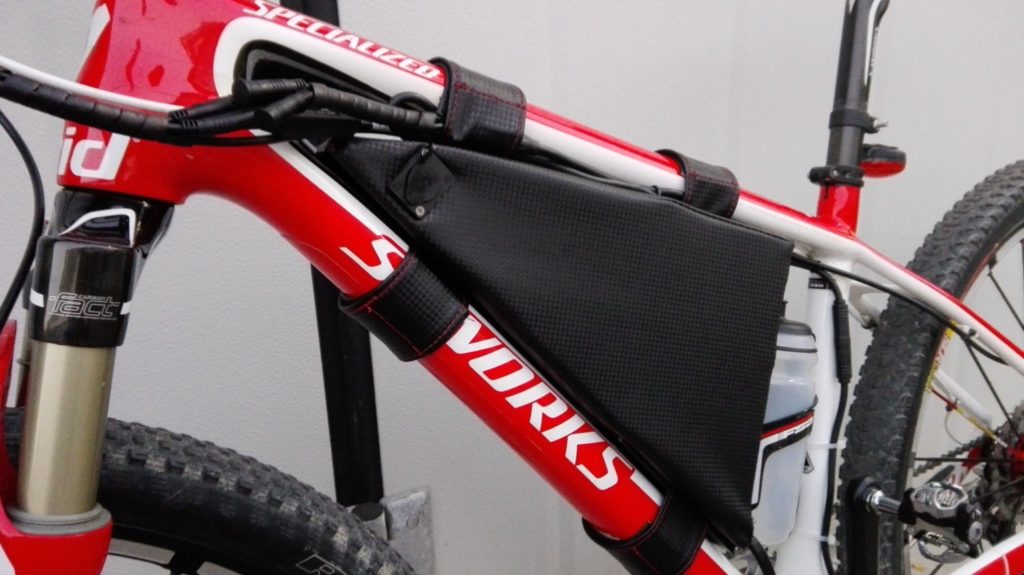

ma io in quel triangolo come ce le metto? su internet un pacco batteria da triangolo portaborraccia che stia bene lì sotto e fisso senza tanto muoversi non l'ho trovato
ommeglio qualcosa si trova a 500 e forse più euro, (risparmiando qualcosina) ma poi se non stà bene fisso lì in quel posto cosa ci faccio? lo rivendo a 300 euro e mi vado a fare una batteria custom a 800 euro? così spendo due volte?

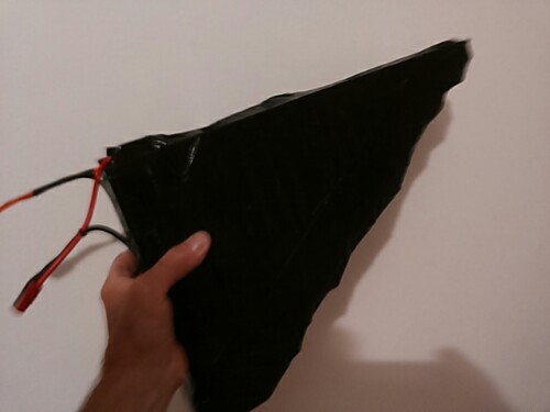

Daiwer
1413 Messaggi
Inserito il - 20/04/2017 : 11:36:43  Mostra Profilo Invia a Daiwer un Messaggio Privato  Rispondi Quotando
Fabio Bozzo ha scritto:
il sottosella l'ho preso in considerazione anche io e se vedo che mi dovesse servire lo prenderò (economico come da link sopra) per usarlo come dici tu sicuramente ma non per farci il giro soprattutto per la discesa!
per la batteria mi avevano assicurato 60 (ma anche più celle) a 1000 euro
poi ora che mi hanno detto che ci sono state meno celle mi volevano fare lo stesso prezzo perchè dice che non sono le 10 celle che fanno il prezzo, ma il lavoro che c'è dietro compreso il rivestimento custom (che poi ho deciso di farlo in nylon nautico)
o chiuso il telefono ora dopo un po di discussioni... e ho spuntato 800 euro
più 600 per il motore (da 500)
ovviamente tutto compreso di IVA e montaggio caricabatteria
e poi non ho tempo di andare in giro più di tanto e qui vicino casa mia non c'è nessuno che mi può dare una mano sull'acquisto visto la mia ignoranza in materia elettrica (per ora in quanto già mi stò acculturando grazie anche a voi)
SI LO SO HO PRESO UNA INCULATA NON C'è BISOGNO CHE ME LO FATE NOTARE DI NUOVO
però è lo smacco che si paga come novizio
ma da un certo punto è anche il giusto prezzo che si paga per chi non vuole fare (o non sa fare) da solo
cambiando argomento è quello che stò facendo ora con l'assicurazione auto.... l'assicurazione classica sottocasa mi chiede 600 euro, io vado lì pago e ci pensano tutto loro compreso in caso di incidente
mentre se la faccio su internet ho trovato a 298 euro!!!! solo che sono due notti che non dormo per cercare e fare e rifare preventivi e telefonare per spuntare il prezzo migliore
pagamento solo con carta di credito e dovrò andare in posta a ricaricarla
devo spedire e rispedire firmati i documenti
in caso di incidente devi sbrigartela da solo con telefonate e fax
insomma di sbattimento ce ne è e ce ne ho, ma alla fine risparmio 300 euro, ma in questo caso sono sicuro su quello che faccio perchè in questo campo sono più afferrato (afferrato e sicuro, non un genio in terra percarità)
nel campo elettrico e montaggio motori elettrici NO e fare una cazzata è un attimo e bruciare una centralina o combinare dei guai è un attimo annullando l'eventuale risparmio che andavo ad ottenere
Sicuramente la prossima bici me la faccio da solo (ne ho altre 3 in garage) e piano piano vedremo il da farsi
Cmq tutto quello scritto sopra non lo prendiate come offensivo
VENGO IN PACE, sono un novizio e spero che mi comprendiate
CMQ GRAZIE A TUTTI DEI CONSIGLI e scusate se in qualche post ho scritto cavolate o cose offensive
In primo luogo, qui sicuramente nessuno si è offeso. Tu vieni in pace e noi ti accogliamo in pace!
Il prezzo non è basso, ma comprensibile se ci metti il lavoro di personalizzazione del pacco batterie completo e del case, che deve essere ben saldo nel triangolo, in ragione dell'utilizzo gravoso cui sottoporrai tutti i componenti. Infondo, 1400 € per farsi montare il kit completo con fattura, garanzia e assistenza è comprensibile e accettabilissimo, secondo me.
Per questo, fossi in te, non mi sentirei di dire di essere stato fregato, perché per il lavoro che ti stai facendo realizzare ed il tipo di motorizzazione e personalizzazione, il prezzo che ti hanno fatto ci sta tutto.
Giusto per chiarire, la batteria sottosella che ti ha fatto vedere FabioR6 è una batteria realizzata artigianalmente, era solo per farti capire che gli ingombri possono essere diversi a seconda di come viene assemblato il pacco.
Probabilmente nel tuo triangolo ci vanno più di 50 celle, ma se per realizzare la tua, come penso, verranno utilizzati degli holder, allora lo spazio potrebbe scarseggiare nel case.

Fabio Bozzo
131 Messaggi
Inserito il - 20/04/2017 : 11:57:26  Mostra Profilo  Rispondi Quotando
per darvi un'idea avevo fatto una dima per rendermi conto e fare una ricerca su internet mi veniva un triangolo da 25x25x40
Fabio

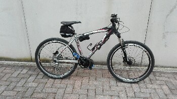

FabioR6
3375 Messaggi
Inserito il - 20/04/2017 : 13:34:05  Mostra Profilo Invia a FabioR6 un Messaggio Privato  Rispondi Quotando
Questa mi pare di ricordare bene che sia costata 800 € compresa di caricatore e holder, però è fatta da celle Sony vtc4 e le celle sono ben 140.
Capace di oltre 300 ampere di scarica.
121,31 KB
45,88 KB
