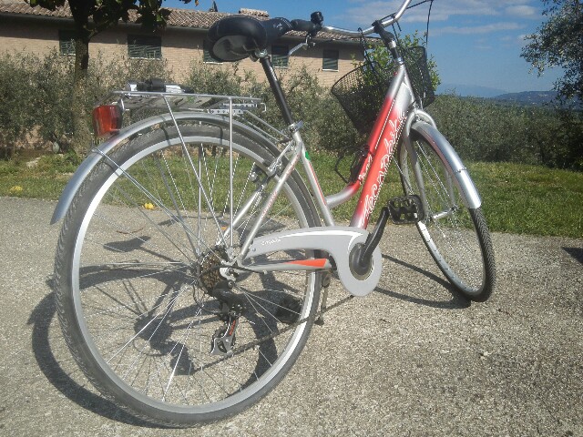

Salve a tutti ,volevo condividere con voi questo progetto ...
Mio fratello mi ha chiesto di elettrificare la city bike di sua moglie allora visto l uso sporadico e il budget eco mi sono orientato verso un kit hub posteriore...
La bici é questa
151,01 KB
145,35 KB

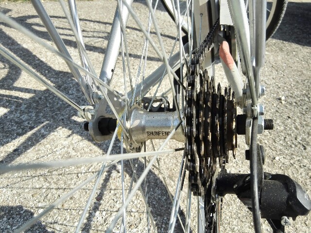

La misura del cerchio é da 28 (700) e il carro é da 138mm e ho trovato in rete questo kit
http://www.ciclotekstore.eu/b2c/producto/9822450/2/platinium-lcd5-mini-e-bike-motor-kit-36-v
Sulle 300 euro spedito (senza batteria) ma con tutto quel che serve...
Visto che di hub non ne ho mai montati e neanche mai provati che dite può andar bene ?
Se conoscete alternative più economiche mi segnalate qualche link?
L uso che ne farà é esclusivamente passeggio,diciamo un all around ,niente di troppo spinto ma con qualche bella piccola salita collinare...
Grazie a tutti in anticipo...

a me sembra dignitoso.
Più che altro devi vedere se il pacco pignoni
è compatibile col motore (a cassetta, a vite?), perchè nella descrizione non son riuscito
a leggerlo. Per la batteria penso sei quasi obbligato a metterla sul portapacchi o
nel sottosella, visto la configurazione del telaio.
Se tua cognata non deve scalare l'etna, vai tranquillo.

Grazie,
Il pacco pignoni é da 6 a vite...
Inserito il - 24/04/2017 : 21:41:15  Mostra Profilo Invia a Barba 49 un Messaggio Privato  Rispondi Quotando
MI raccomando, manda l'asse del motore bene in fondo ai forcellini, questo tipo non è molto adatto all'elettrificazione, sono molto meglio i forcellini tipo MTB non rsgistrabili!
Se hai i pignoni a vite non avrai nessun problema a trasferirli sul motore...

Ciao i mozzi posteriori di quel tipo, con chiusura a dadi e con pignoni da 6 sono con attacco pignone a vite.
