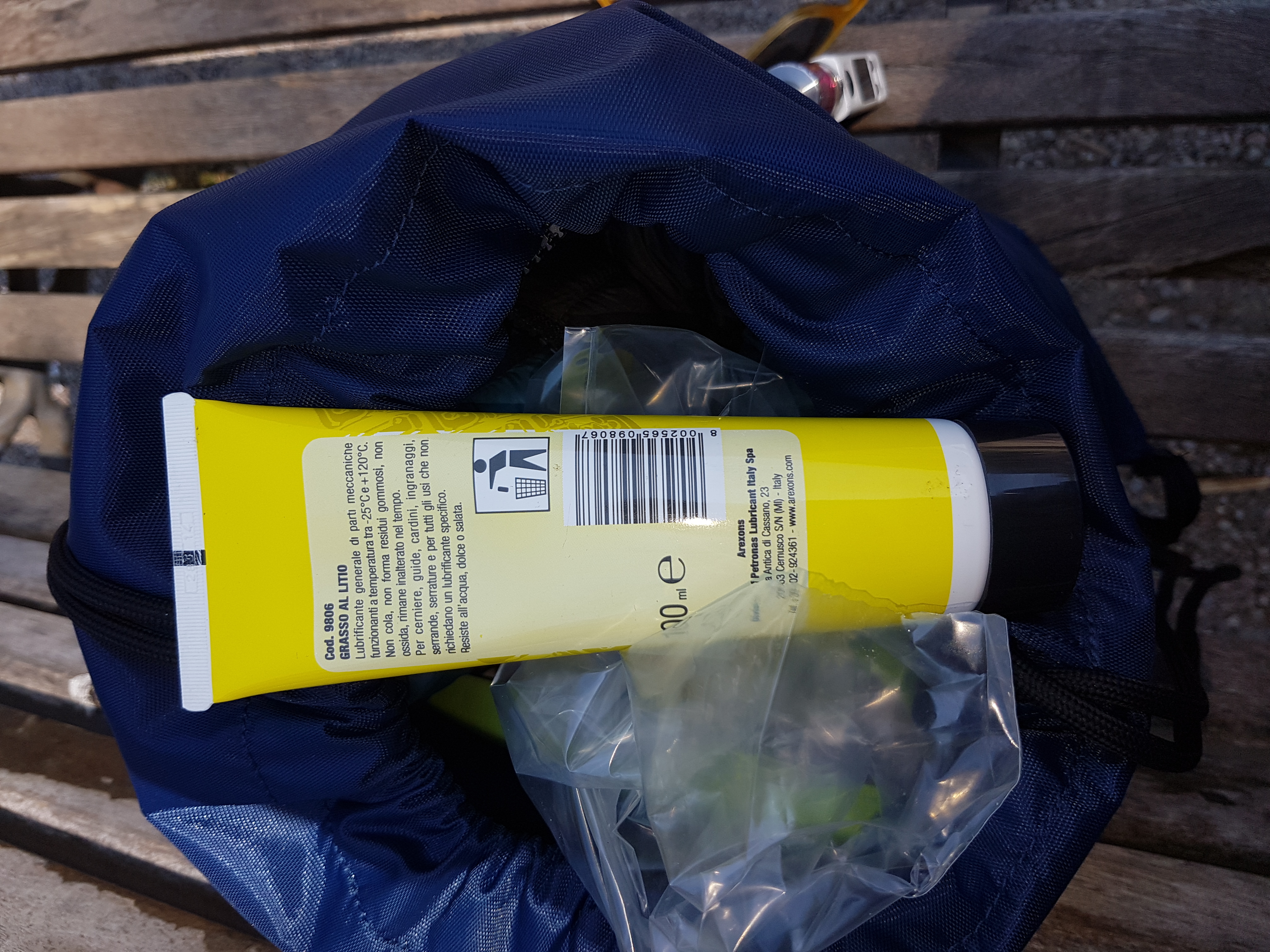

Buongiorno ho preso questo grasso per sostituirlo nel bafang swxh.
Può andare bene?

Personalmente impiego il grasso per decespugliatori a filo che si trova nelle agrarie o da OBI, è al bisolfuro di molibdeno e lavora fino a 15000RpM senza problemi.
Naturalmente vista la potenza veramente irrisoria del tuo Bafanghino va bene anche il comune grasso ai saponi di litio come quello in foto...

Il motore è survoltato a 48 e non so quanti giri fa
Franced
Inserito il - 24/04/2017 : 13:45:10  Mostra Profilo Invia a Barba 49 un Messaggio Privato  Rispondi Quotando
Semplice, se era un 36V-250W-201RpM e tu lo alimenti a 48V adesso fa 270RpM, ma siccome hai il riduttore a ingranaggi con rapporto 5/1 ecco che l'ingranaggio del motore vero e proprio gira a circa 1350RpM...

Inserito il - 24/04/2017 : 13:53:39  Mostra Profilo  Rispondi Quotando
Quindi può andare bene anche questo grasso?

Era un 24v
Franced
Inserito il - 24/04/2017 : 21:35:37  Mostra Profilo Invia a Barba 49 un Messaggio Privato  Rispondi Quotando
Se era un 24V adesso farà 401RpM, quindi il motore girerà a circa 2000RpM, niente di trascendentale: Che centralina usi? Te lo chiedo perchè aumentando la potenza applicata il grasso viene più stressato!
