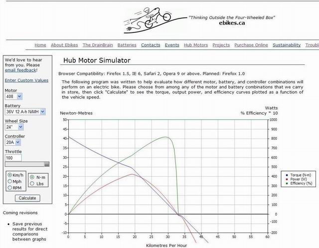

Credo che il fattore che cambia i risultati si l'efficienza
Questo qui sotto è il grafico del Crystalyte 408, che assomiglia molto al motore che ho sulla mia bici
54 KB
A "velocità di crociera" l'efficienza è dell'80%
Ma a 11 km/h scende al 40%
E i KWh diventano 1000

perché mi risulta che bastano 520Wh per fare 11km al 13,6% senza scendere sotto i 10km/h?
Forse mi sbaglio, pero' sembra che il calculator sia fatto considerando una bici non elettrica, tanto e' vero che vengono riportate anche le calorie spese dal ciclista.
Se questo e' vero, una parte della spiegazione potrebbe esserci: i 520W rappresentano la potenza del ciclista e i corrispondenti 520Wh sono il lavoro, o l'energia, da questi liberata nel pedalare. Anche in questo caso il calcolo e' pero' utilissimo perche' il motore umano darebbe un'indicazione su quello elettrico. Il motore elettrico ha un'efficienza dell'80% e quindi per compiere lo stesso lavoro del ciclista deve essere mosso da un'energia di 520Wh / 0,80 = 650. Bisognerebbe poi forse aggiungere un'ulteriore compensazione dovuta al fatto che il Crystalyte, o qualunque altro motore del genere, verosimilmente diminuisce il rendimento a causa del riscaldamento degli avvolgimenti sottoposti a prolungato lavoro in condizioni di picco o comunque superiori a quelle corrispondenti al valore considerato nominale (250W), che porterebbe verosimilmente a qualcosa piu' vicino a quei 750W fittizi che avevo pensato, pur immaginando solo l'8% (cerchero' di verificare il consumo reale del motore su un vero 8%).

Per la salita al Lago di Tovel non so cosa dire: nel blog la sig.ra Ingrid ha precisato che ci sono due km al 15% (quelli finali)
e ti dirò che risulta anche a me
Sul mio "atlante del Touring Club" quel tratto di salita è "superiore al 12%" e ricordo che, con l'auto, la seconda è appena giusta (con la mia vecchia Clio da 100Cv su 1000kg)
Ma purtroppo non ho riscontri strumentali

provo a risponderti... ho visto che ai controller standard da 16A (o meno se non sbaglio per il superphantom in versione legale) i francesi sostituiscono controller con correnti di scarica molto maggiori e conseguente aumento delle prestazioni... naturalmente i nine venduti su ebay non avranno tutta questa scelta... è possibile modificare un controller? perdipiù quelli su ebay sono solo per ruota anteriore da 26... non so come sia messa la forcella delle bici di snipit... questi sono i soli veramente convenienti, costando tra i 200 e i 250 euro con spedizione, mentre dai francesi costano due o tre volte tanto... se quelli su ebay non vanno bene perché ci vogliono i posteriori, o per ruota da 24, o controller diversi, allora il crystal in italia è più economico... quanto all'affidabilità in francia è in corso una guerra commerciale tra le due marche, ciascuna che accusa l'altra di lasciar passare l'acqua ma entrambe a quanto pare con utenti molto soddisfatti! altro vantaggio dei nine però è il minor peso: un superphantom, che come giustamente dici va paragonato con la serie 5 crystalyte, pesa però come la serie 4
per tenere sempre aperte tutte le possibilità, qui c'è una recensione del cyclone 500: http://endless-sphere.com/forums/viewtopic.php?t=506&highlight= ... mi piacerebbe trovare qualcosa di più - recensioni o curve - dei motori microbike >250 ma non ci riesco... suppongo, ma solo suppongo, che siano analoghi ai cyclone appunto
edit - qui invece una recensione del crystalyte journey 409 in montagna, dove si concorda sul fatto che il 15% è la pendenza oltre la quale questo motore non ce la fa... il 409 è intermedio tra il veloce 408 e il 411 di cui parli tu, che quindi si conferma il più adatto in questa serie
edit 2 - il che mi fa ricordare snipit che c'è un 411 in vendita in mercatino... aggiungendo a quelle incluse una economica batteria sla e il controller a 48V avresti la possibilità di verificare questa soluzione prima di spenderci troppo... se va bene poi lo fornisci delle batterie adeguate, se no te lo rivendi a tua volta

mazott
1359 Messaggi
Inserito il - 01/10/2007 : 12:51:51  Mostra Profilo Invia a mazott un Messaggio Privato
Ho dato un'occhiata, non conoscevo ancora nel dettaglio i motori con la trazione diretta su corona. L'idea e' accattivante, quasi invisibilita' del meccanismo, almeno da lontano, e grande coppia. Pero' ci sono delle problematiche meccaniche da seguire, mi sembra, e credo anche che sia auspicabile una buona affinita' del kit con la bici. Forse bisognerebbe partire da una bici che si adatti con certezza, altrimenti si entra in un giro ulteriore di soluzioni da trovare. Il motore a mozzo e' piu' semplice.
Non ho visto il PAS, deduco che non ne esista il bisogno?
Inoltre mi e' sembrato di capire che la batterie per questo tipo di motore sono preferibili al litio, per evitare cali di funzionamento dovuti ad abbassamenti di tensione nel campo dei 24-29V - ma la vera motivazione di cio', a dire il vero, l'ho capita meno.

mentre con i dati dei crystal e dei nine, come pix e mazott li hanno sceverati, sembrano possibili risultati più sicuri...
Il dato di cui sono rimasto sorpreso e' l'efficienza del Crystalyte 4011/48V, che sul simulatore e' risultata un po' bassa. Il Phantom o SuperPhantom sembra invece un campione in questo, anche se la coppia del Crystalyte, utile per esempio se si deve trasportare qualcosa sul portapacchi, mi sembra decisamente superiore. E' come dire che il Crystalyte e' un motore che "consuma" ma fornisce in cambio prestazioni discrete. Se poi non vi sembra che stia insistendo troppo, c'e' da dire che il Crystalyte tende ad incrementare l'efficienza se si superano quei 14-16Km/h, quindi tende a consumare il giusto se alla bici, non essendo eccessivamente caricata, e' consentito di stabilizzarsi intorno ai 20Km/h, magari con un po' di sostentamento di gambe, e cio' dipende anche dalla pendenza effettiva perche' ai 20 all'ora la coppia sul simulatore e' nel frattempo un po' scesa.
