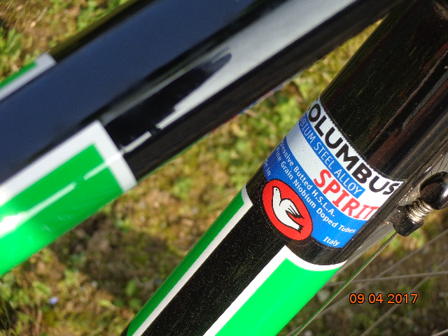

se in garanzia tutte le biciclette e tutti i prodotti vengono resi e sostituiti ( salvo alcune tipologie discrezionali ) , anche quelli con 1 anno di garanzia ( come le batterie ...) ; pertanto se il tuo eventuale dubbio sulla sostituzione era a scapito di altre case costruttrici e' infondato . come scritto da altri prima di me , l'unica certezza che hai sia su Dahon che su Tern e' che non hai la garanzia di quali acciai vengono usati ne' tantomeno quale lega di alluminio e con quali caratteristiche chimiche .
Ci fosse la filigrana di Reynolds o Columbus o Dedacciai avresti una certezza in piu' , non essendoci in ambedue le marche citate , si ricade sulla fiducia che il consumatore finale e' costretto ad accettare. e' solo marketing. Le tubazioni certificate costano.ciao

Guarda che su alcuni telai Dahon (e anche tern immagino) c'è scritto il tipo di materiale utilizzato. Le bici Dahon credo che al momento vengano assemblate in Bulgaria, non so se anche i telai vengono fatti lì. Cmq difficilmente troverai su una pieghevoli il talloncino delle tubazioni utilizzate, anche perchè non usano tubazioni standard.
Ma le bici di alta fascia utilizzano materiali di qualità tipo acciaio 4130 cromo-molibdeno. Poi ovviamente se uno prende la SUV che è la base della Dahon avrà un telaio di acciaio economico o ferro...
si' ho visto un francobollo , ma non certifica nulla . le certifcazioni di qualita' sono tipo queste in allegato , tutte le altre indicazioni generiche sono appunto generiche.
Le altre filigrane di produzioni Reynolds le trovi qui' : http://www.reynoldstechnology.biz/materials/steel/s-953/

appunto come ho scritto prima quelli sono i talloncini delle tubazioni standard (quelle che vengono vendute per assemblare telai tradizionali).

Luigi sinceramente non capisco perchè devi dire che un telaio è una ciofeca solo perchè manca il talloncino delle tubazioni. Il talloncino delle tubazioni su un telaio per bici pieghevole non lo troverai mai perchè non vengono usate tubazioni standard.
Io ho una pacific cycle if reach lx che è un alluminio 7005 e non c'è nessun talloncino, non credo che sia una ciofeca.
Allo stesso modo non troverai talloncini sulle brompton edizione speciale in titanio, sono una ciofeca pure quelle ?
Se vuoi dire che la maggior parte delle bici hanno telai ciofeca ok, posso anche essere d'accordo. Ma se mi dici che tutte le bici pieghevoli sono una ciofeca perchè non hanno il talloncino allora devo dissentire. Non potrebbero averlo in nessun caso perchè usano telai specifici e non tubazioni standard.
ciao alex , una bici pieghevole che parte da 7-800 euro e supera i 1500 , per i costi che ha , per me , ha una ciofeca di telaio esattamente eguale agli altri simil telai che si trovano in giro, ( alibaba incluso )che e alle volte per il medesimo prezzo sono anche elettrificate , ma che costano tanto di meno . saranno le giunture e i vari sganci ad essere fighissimi ? boh , puo' darsi e non lo metto in dubbio , sta di fatto che la garanzia dahon mi pare si appoggi anche alla corretta manutenzione e controllo degli snodi che il proprietario deve fare presso il rivenditore di fiducia .corretta procedura per offrire un buon servizio , ma , per quel che riguarda me , per una pieghevole i prezzi sono alti e i pregi sono nascosti da altre parti che non sono percepibili e visibili .
e poi .....senza offesa ma in modo ironico....chiedere all'oste se il suo vino e' buono.......
ciao

Si' vero , non ti ho risposto volutamente in quanto stai elogiando un marchio che non avrebbe bisogno di ulteriori verifiche di sostenibilita' e qualita' nel tempo , quindi chiedere all'oste se il suo vino e' buono mi pareva troppo banale .
Non fa telai , ed e' scritto ed evidenziato nel sito che hai allegato , dove sono evidenziate in cerchi rossi le qualita' di punta degli sforzi dahon nella ricerca della migliore soluzione possibile , cosi' come sono evidenziate ottime soluzioni di particolari mirati ad offrire rigidita' e meccaniche nonche' soluzioni di proto soccorso interessanti .le angolazioni dei tubi le fa dahon , ecco , il progetto e' suo , poi , il telaio , lo fa fare . si dice che ha un sacco di aziende nelle quali e' in partnership o affiliata , bene , un po' come giant merida e specialized che usano molto facilmente i medesimi stabilimenti per le produzioni di biciclette . i materiali sono i medesimi , gli stampi sono diversi , e gli angoli sono progetti di ogni singolo brand . in effetti di simil dahon o pieghevoli , in giro per il mondo ce ne sono un sacco , annoiano pure quanto sono eguali , proprio perche' non si percepisce visivamente lo studio fatto per garantire una qualita' diversa e migliore rispetto altre pieghevoli uguali alla vista.
il 4130 cos'e' ? da dove esce fuori ? chi l'ha inventato ? acciao doppio spessore ? bene , columbus usa identificare i suoi acciai con i nomi ( Zona sarebbe il cromoly a doppio spessore che si potrebbe avvicinare al 4130 di dahon ) e la certificazione di qualita' e' data da un bollino per ogni 8 tubi . questo bollino , e tu dovresti , per il tuo lavoro , saperlo , non serve per appiccicarlo alle buste da lettera e spedirle , e' la garanzia di una casa produttrice di tubi per ciclismo che certifica la qualita' e le performamce fisico meccaniche di quell'acciaio , nonche' il tipo di lavorazione , compresa la tempra , che deve essere svolta .
aggiungo che nemmeno Reynolds tubes ha la sigla 4130 , il piu' vicino acciaio doppio spessore di produzione Reynolds e' il 520 cromoly ( http://www.reynoldstechnology.biz/materials/steel/s-520/ ) , ma di 4130 nessuno sa niente . per il bollino Reynolds vale il medesimo escursus del bollino Columbus e Dedacciai .
6061 alluminio cosa cavolo vuol dire ? niente se non e' accompagnato dalla certificazione adeguata che impone ai telaisti la particolare tempra a cottura dopo la saldatura ( e tu , per lavoro , dovresti saperlo ) . Per i curiosi lettori che continuano a non capire e a far finta che l'alluminio 6061 e' tutto eguale sia per decathlon che per hi-bike ( vedere telaio hi-bike spaccato proprio lungo la saldatura , presente su questo forum ( causa errata o omessa tempra aggiungo io , dovuta al tipo di lega non certificata , che ,appunto , impone una certa lavorazione durante e dopo la saldatura ) , rimando ad almeno una facile lettura riservata al tema alluminio dal sito columbus , cosi' , tanto per sapere un po' di piu' piuttosto che sapere di meno .
