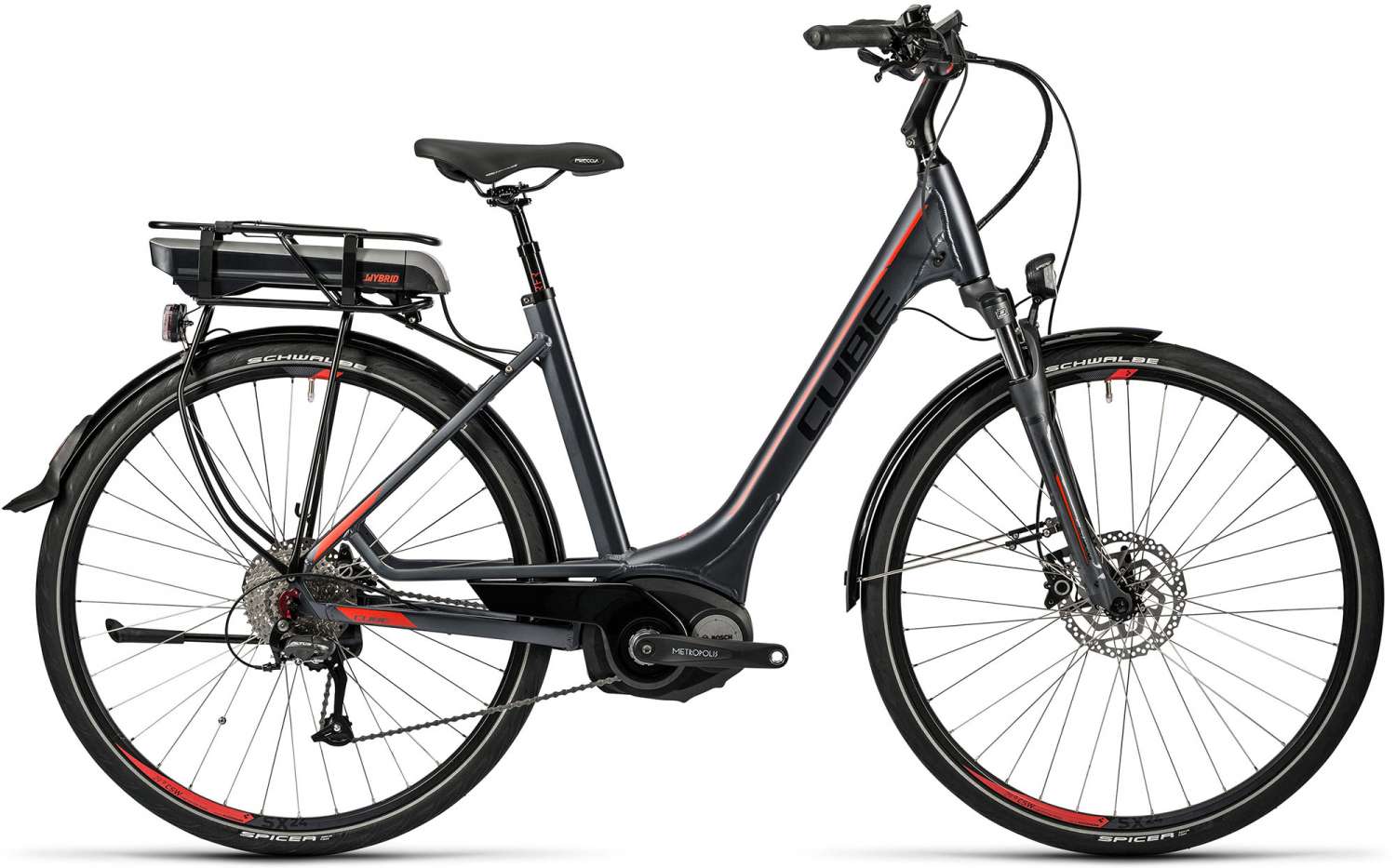

Salve a tutti, scusate la domanda che sembrerà banale a molti, ma la mia esperienza è circoscritta al mondo degli hub.
Ho acquistato una Cube da donna usata, motorizzata Bosch Active, da un privato che la vendeva a buon prezzo ma senza batteria.
C'è la staffa della batteria originale, ma ho visto che il connettore ha molti contatti, non solo polo + e polo -.
E' possibile alimentarla con una batteria custom da 36? O devo comprare per forza una Bosch o compatibile?
Esiste altrimenti la possibilità di trovare solo il case della batteria?

purtroppo puoi solo usare la batteria originale Bosch.

Purtroppo nei Bosch una parte dell'elettronica del mezzo è nella batteria e dialoga con il resto, quindi ti occorre quella originale...

Che sappiate la staffa e l'attacco sono rimasti invariati negli anni?
La bici dovrebbe essere 2013 o 2014, qualsiasi batteria da portapacchi della serie Active (300-400-500) andrà bene?
Ultima domanda, con la batteria non si vende anche la parte con il blocco chiave ed il connettore maschio giusto? Lo chiedo perché in molte foto compare...

Ci sono 2 serie di batterie, quelle per il Classic, cioè quello con la corona grande da bici, e quelle per l'active e successivi. Per il Classic ci sono batterie compatibili, per i successivi no, e comunque tutte le batterie ddall'active in poi vanno bene tutte, da 300 Wh in su

Per la batteria ho trovato questa ad un prezzo particolarmente basso, dite che c'è motivo di non fidarsi? A quel prezzo la prenderei volentieri originale.
http://www.ebay.it/itm/291909725810?_trksid=p2055119.m1438.l2649&ssPageName=STRK%3AMEBIDX%3AIT
la bici è come questa ma in versione black 'n grey, posterò quanto prima un paio di foto originali.
