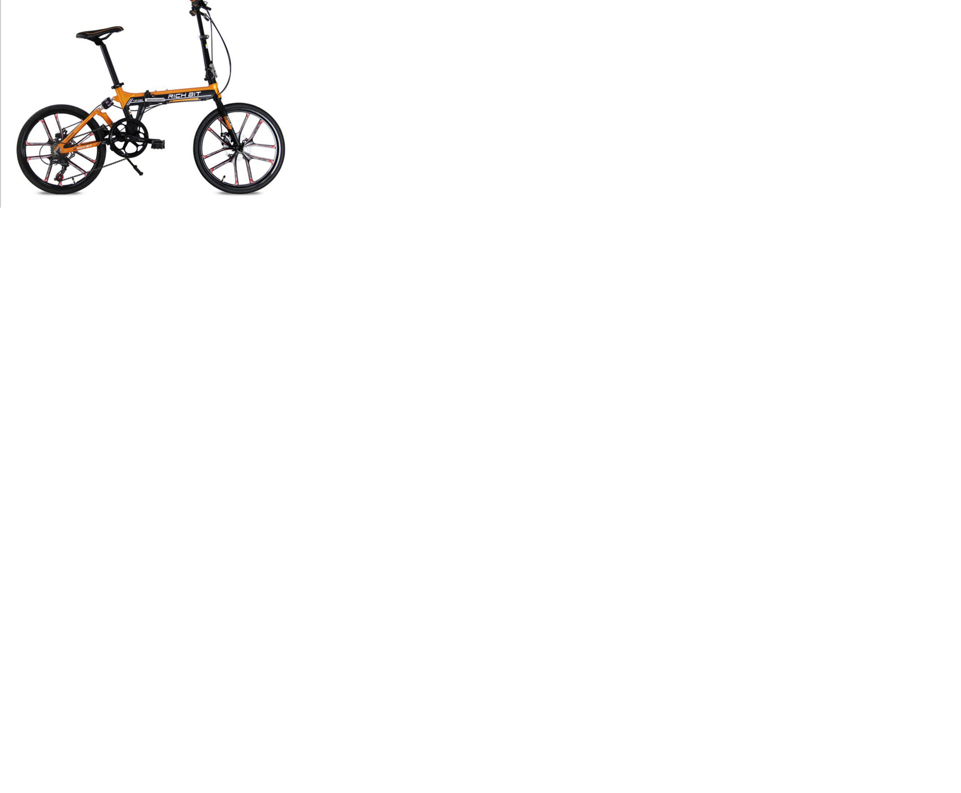

Ciao Ragazzi sono un neofita anche se ho già una bici elettrica. Ne vorrei però elettrificarne una quella nell'immagine , volevo prendere un kit della Bafang 500w 48v che ne pensate ? magari è troppo?

No. Devi usare le corone per il bbs o montare un ragno per montare altri tipi di corona.
Controlla il movimento centrale, se è lungo 68-73mm puoi montare il kit. Controlla anche la posizione del tubo verticale che dalla foto sembra finire davanti al movimento centrale e potrebbe costringerti a montare il motore in una posizione troppo bassa.
Sinceramente credo che un BBS02 da 500w 48v sia un po' esagerato per una pieghevole. Il 250w 36v è più chè sufficiente, magari montando una batteria in un sottosella oppure in un caso di tipo frog, da fissare al tubo sella

Ciao vedendo il Kit c'è scritto 46T, credo si riferisca alla corona , sbaglio? nel caso comunque posso sempre togliere le maglie della catena se la corona del Kit risulta più piccola , giusto?

Certo, puoi tranquillamente accorciare la catena. Controllane prima l'usura/allungamento, altrimenti rischi di consumare precocemente la corona nuova.

Il fatto di mettere o no il kit dei freni, intendo i sensori , è un problema non metterli?
14675 Messaggi
Inserito il - 24/04/2017 : 12:35:30  Mostra Profilo Invia a andrea 104KG un Messaggio Privato  Rispondi Quotando
Non credo che con quella bici farai fuoristrada smettendo di pedalare e con una buona abitudine alla scelta dei tempi di cambiata non credo che avrai problemi a non metterlo. Se poi la bici devi darla a tua moglie....
Comunque non per fare polemica ma voler montare un centrale con tutte le complicazioni che ne seguono su una pieghevole che è una bici prettamente utilitaristica per me è un controsenso.... Oltretutto le ruote piccole risolvono il problema principale dell'hub che è il tiro in salite toste per cui la necessità di un centrale su quel tipo di bici non la vedo proprio...

Andrea, probabilmente con le sue ruote l'hub non può montarlo senza cambiare almeno la ruota posteriore.
Sinceramente io i sensori li monterei sempre, ci sono tante situazioni in cui possono essere comodi ed evitare incidenti.
Se hai i freni a disco meccanici, allora forse puoi utilizzare le leve con i sensori incorporati fornite col kit.
Altrimenti, se i freni sono idraulici dovrai utilizzare i sensori esterni per i freni idraulici.
Inserito il - 24/04/2017 : 13:46:41  Mostra Profilo Invia a Barba 49 un Messaggio Privato  Rispondi Quotando
Purtroppo avendo le ruota in lega non può montare un motore nel mozzo senza stravolgere tutta la bici, quindi dovrà per forza impiegare un centrale...

I freni sono meccanici , però avevo intenzione appunto di metterli idraulici, dite che i sensori per per freni idraulici è già compreso nei kit?
Inserito il - 24/04/2017 : 21:36:55  Mostra Profilo Invia a Barba 49 un Messaggio Privato  Rispondi Quotando
No, i sensori idraulici li devi acquistare a parte, sono già compresi nel kit solo quelli per i freni a filo!!!

Scusate ma se il motore vista la poisizione del movimento centrale un po arretrato viene più basso è un problema?
Inserito il - 28/04/2017 : 18:18:14  Mostra Profilo Invia a Barba 49 un Messaggio Privato  Rispondi Quotando
Il motore non ha una posizione predefinita, casomai il fatto che venga un po' basso da fastidio facendo del fuoristrada, non certo sulle strade asfaltate che penso dovrai percorrere con la tua bicina!!!
Considera comunque che ci sia una discreta luce tra il motore e il terreno, altrimenti basterà un comune dissuasore di velocità per toccare...
