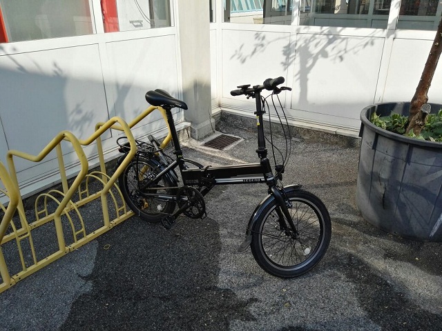

Per quanto ho visto sino ad adesso mi piacerebbe molto la Legend Monza! Cosa ne pensate? Potrebbe essere adatta? Grazie a tutti anticipatamente!

La Monza mi sembra adeguata
Prova a leggere il mio test, considerando che rispetto a quello è stata migliorata

io sono possessore e utilizzatore di una Monza da quasi due anni. sono Alto 1.80 e peso una ventina meno di te. ho la versione recensita da Pix. confermo la validità della bipa e che può andare bene per le tue esigenze. anche con la batteria più piccolina ce la fai.

Ciao io uso da un anno la versione nuova con batteria da 10,4 Ah e confermo tutto ottima bici, leggera da portare una volta chiusa, credo che accontenti tutte le tue esigenze; sono un po'più piccolo e più leggero ma la uso anche come muletto per trasportare di tutto, spesso supero i 110 kg tra me, zaino e borse e passami la battuta non fa una piega

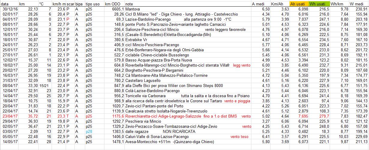

Bicifacile
1670 Messaggi
Inserito il - 11/05/2017 : 18:34:02  Mostra Profilo Invia a Bicifacile un Messaggio Privato  Rispondi Quotando

Bicifacile

Bicifacile
1670 Messaggi
Inserito il - 12/05/2017 : 06:03:18  Mostra Profilo Invia a Bicifacile un Messaggio Privato  Rispondi Quotando
No, non serve pedalare con tanta energia. 6 Ah sono 216 Wh. Il consumo in pianura di una buona e.bike varia tra i 3 e i 5 Wh/km, quindi si fanno 45 , 55 Km .
E' una autonomia realistica.

Bicifacile
1670 Messaggi
Inserito il - 12/05/2017 : 09:39:10  Mostra Profilo Invia a Bicifacile un Messaggio Privato  Rispondi Quotando
No Barba, non sto scherzando.
Io ho provato tante e-bike in tante condizioni diverse e i miei clienti pure e a loro chiedo quanta autonomia hanno nelle varie condizioni. Nessuno mi ha mai detto che con una batteria da 400 Wh fa meno di 80 Km in pianura. Io faccio 100 Km circa su un percorso collinare in assistenza media.
I numeri sono questi. Facciamo un esempio: con 150 W in bicicletta si fanno i 25 Km/h, supponiamo che 100W li metta il motore e 50W il ciclista. Qualunque ciclista è in grado di sviluppare 50W! Con 200 Wh a disposizione nella batteria si fanno, in queste condizioni, 2 ore in bici prima di restare a secco, ovvero 50 Km, senza proprio essere un atleta.
Le cose cambiano in città dove, come dici giustamente, ci sono tanti stop and go. In quelle condizioni dipende molto da come uno usa la bici. Ma 50 km in città è anche difficile farli, almeno che non si faccia, come lavoro, la consegna di pacchi a domicilio.

36518 Messaggi
Inserito il - 12/05/2017 : 13:34:30  Mostra Profilo Invia a Barba 49 un Messaggio Privato  Rispondi Quotando
Bicifacile: Guarda che anche io traffico giornalmente con le Bipa, e posso garantirti che tutte quelle con il pas e il motore nel mozzo hanno i consumi che ho dichiarato, infatti oramai perfino il venditore che aiuto ha dovuto ammettere parlando con i potenziali clienti che con 360Wh (36V-10Ah) non si fanno più di 40Km...
Poi ho la lunga esperienza con le MIE bici elettriche e con quelle di molti amici e conoscenti cui le ho kittate, i consumi REALI nell'uso di tutti i giorni sono quelli che ho scritto: Solo le bici con motore centrale (vendiamo le Winora, ad esempio, oppure altre con motore Yamaha o Bosch) esulano dal contesto.
Poi dimentichi un fattore importante che va ad inficiare ancor più le prestazioni chilometriche di una Bipa, la batteria non va mai scaricata oltre l'80%, quindi una 6Ah in realtà è solo una 4,8Ah...

Inserito il - 16/05/2017 : 00:28:41  Mostra Profilo Invia a pixbuster un Messaggio Privato  Rispondi Quotando
Anche nella mia esperienza i consumi sono più elevati
Qui la tabella con i valori rilevati nel periodo invernale-primaverile a 25km/h
Viaggiando a 22 il consumo mi scende a 4.5Wh/km

Inserito il - 16/05/2017 : 01:07:27  Mostra Profilo Invia a andrea 104KG un Messaggio Privato  Rispondi Quotando
Dipende... io alle prime uscite con 10ah e (104kg abbondanti di pilota) ho fatto anche 80 km di cui 20 di salita (ovviamente altrettanti di discesa), però con accelleratore e guida al massimo risparmio (senza sudare comunque), velocità mai superiore ai 18-20 kmh circa. Bici anni 80 gomme strette molto gonfie. Mai riuscito a ripetere prestazioni simili con le mtb dove più dei canonici 40km per 10ah non vado e ho provato in tutti i modi
In altre uscite sono riuscito di nuovo con la stessa bici a fare 67km e la batteria non era finita, solo che iniziavano le salite e per non sfinire la batteria l'ho cambiata con un'altra che mi ero portato dietro.
Quando facevo i conti dei watt per km ero sempre sotto i 5w per km. Adesso con la mtb deve andare bene se arrivo a 8-9
Per cui dipende moltissimo
1) dalla bicicletta, al bici di cui parlavo era rigida, sembra ma influisce tantissimo lo senti subito dalla pedalata che l'energia non si disperde in molleggi vari.
2) dal tipo di giro
3) dall'uso dell'accelleratore che da consumi analoghi al torsimetro sul hub (ovviamente se lo si sa usare)
4) dall'efficenza del motore (nella mia esperienza i bpm consumano moolto meno degli swx). Ho anche il tsdz2 con torsimetro e non consuma niente ma non ho dati precisi perchè lo uso solo in fuoristrada, con gomme larghissime supertassellate e fa 40km con 10ah)
5) dalla motivazione.... se sai che rimarrai a piedi si fanno miracoli
In città non credo proprio sia possibile raggiungere questi valori.... che mi mancano! ho batterie del doppio e faccio meno km
36518 Messaggi
Inserito il - 16/05/2017 : 07:47:17  Mostra Profilo Invia a Barba 49 un Messaggio Privato  Rispondi Quotando
@Pix: Mi riconosco assolutamente nelle medie di consumo della tua tabella, grazie del contributo!!!
@Andrea104Kg: Il fatto che tu rilevi una così grande differenza di consumi tra una bici rigida ed una biammortizzata significa una cosa sola, che tu spingi MOLTO sui pedali e quindi con una biammortizzata l'effetto "pompaggio" si traduce in una resa assai più bassa!
Se fai effettuare la stessa comparazione ad un anziano non sportivo che si limita a pedalare quasi a vuoto vedrai che i consumi delle due bici risulteranno quasi identici, fatto salvo quello dovuto agli pneumatici meno scorrevoli montati sulla MTB...

Buongiorno a tutti,
finalmente la mia prima bipa è arrivata è ho iniziato ad utilizzarla per recarmi a lavoro. Che figata!
Da neofita e avendo a tuttoggi usato la bipa solo tre giorni, ne sono molto soddisfatto. Esteticamente mi piace tantissimo e dal punto di vista funzionale è ottima! Mi spaventa ancora muovermi nel traffico cittadino ma piano piano prenderò confidenza (ma senza esagerare).
Colgo l'occasione per ringraziare di cuore tutti per l'aiuto e Alessandro (alexbike) che è stato molto disponibile, dispensatore di consigli e mi ha fatto avere questo gioiellino!
Qui la vedete posteggiata nella rastrelliera dove lavoro. Lo so che non è messa bene ma non ci entra facilmente!
144,2 KB

Inserito il - 04/06/2017 : 22:36:34  Mostra Profilo Invia a pixbuster un Messaggio Privato  Rispondi Quotando
Complimenti Fraster !!!!!!
Una cosa
Dalla foto non riesco a capire bene: il lucchetto ad arco prende solo il portapacchi?
Se è così non fissarla lì: è troppo leggero e si taglia molto più facilmente del lucchetto
Piuttosto cerca di fissare alla rastrelliera la maniglia del telaio: quella non la tagliano altrimenti rovinano la bipa
Andre@
502 Messaggi
Inserito il - 05/06/2017 : 10:42:19  Mostra Profilo  Clicca per vedere l'indirizzo MSN di Andre@ Invia a Andre@ un Messaggio Privato  Rispondi Quotando
Mi sembra abbia preso anche il telaio laterale insieme al portapacchi
Fraster
38 Messaggi
Inserito il - 05/06/2017 : 11:46:42  Mostra Profilo  Rispondi Quotando
Si si, con l'arco ho preso anche un pendente posteriore!
Non è stato facile capire come fissarla perchè non entra nella rastrelliera ma così è il meglio che sono riuscito a fare.
In teoria siamo in un luogo abbastanza frequentato all'interno di un ospedale quindi spero che la probabilità di furto sia bassa! (e a questa affermazione ogni gesto scaramantico è d'obbligo)
