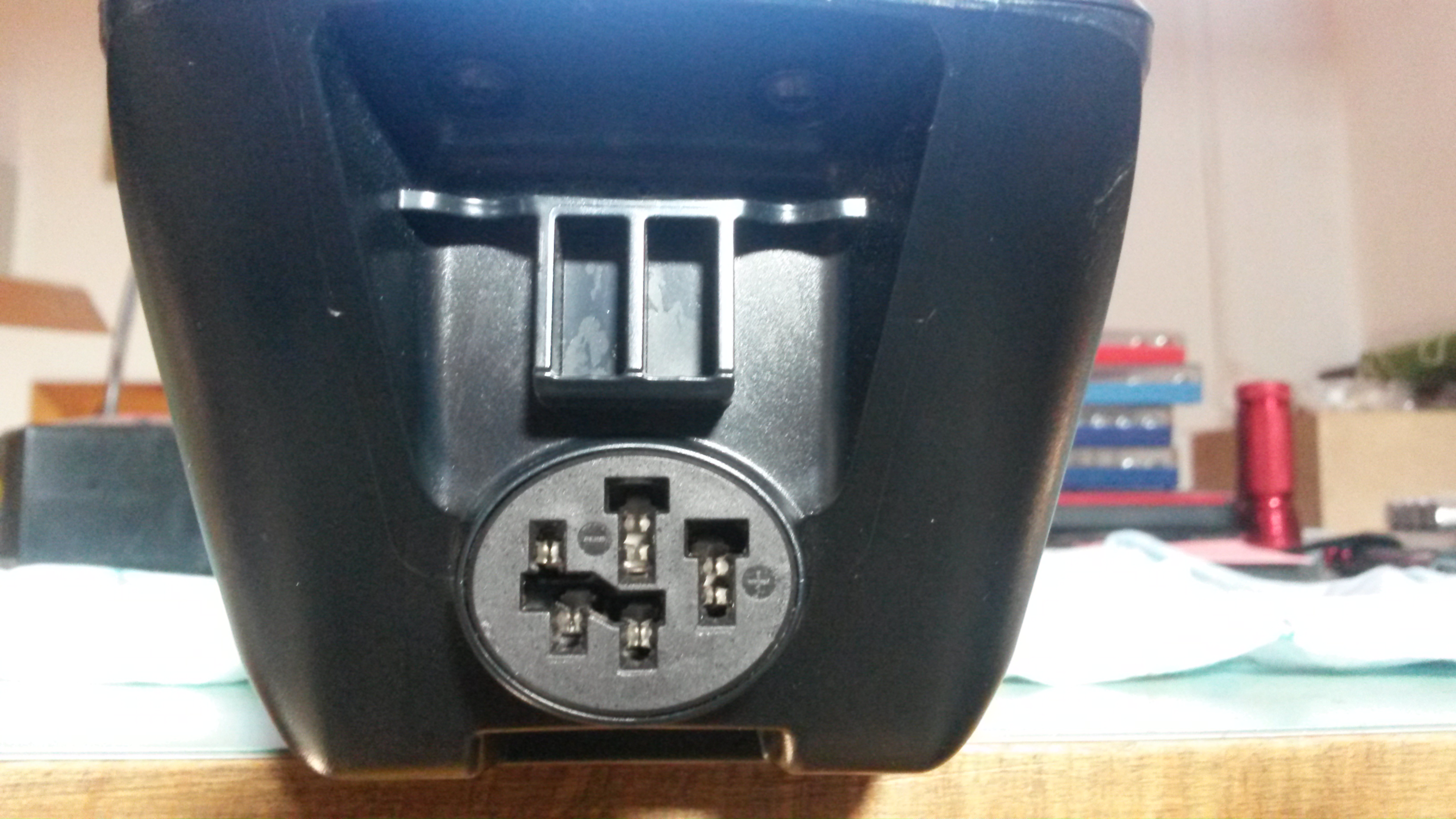

buongiorno a tutti, qualcuno sa come far uscire tensione da questa batteria per poterla usare su un motore che non sia bosch?
Dai morsetti della batteria non esce nessuna tensione, per capire meglio allego foto dei morsetti.
1303,07 KB
Inserito il - 29/04/2017 : 11:23:41  Mostra Profilo Invia a Barba 49 un Messaggio Privato  Rispondi Quotando
Le batterie Bosch erogano tensione solo quando sono collegate alla bicicletta, hanno una scheda apposita al loro interno...

Promettono che non conosco quella batteria ma provo ad andare un po' ad intuizione per aiutarti.
Non riesci ad aprirla?
Nel caso tu riesca dovresti cercare di bypassare il circuito. Non so come sia fatto esattamente dentro pero sulla scheda vedrai i cavi che portano la corrente (saranno i più grossi) altrimenti sulla scheda vedrai scritto + / -

Con quello che vale quella batteria eviterei di metterci mano col rischio di renderla inservibile, l'elettronica Bosch è piuttosto permalosa.
Se non hai più la bipa su cui montarla vendila, riceverai abbastanza per acquistare la batteria che ti serve nuova, forse avanzando anche qualcosa
