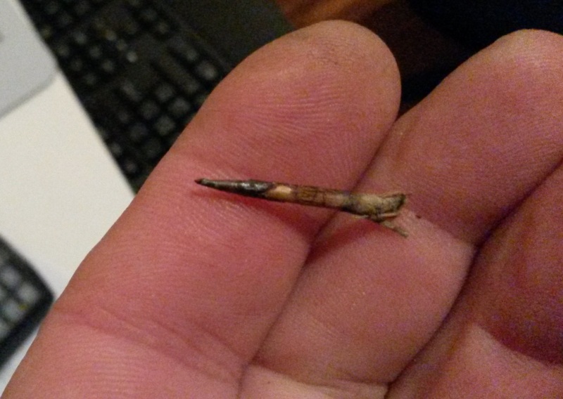

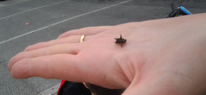

Quando ho fatto il mio giro sul Ticino (115Km), sono andato in muscolare con gomme tub-less. Lungo il naviglio (mancavano 40Km alla fine) sentivo la gomma anteriore che faceva un rumore come avessi un sasso incastrato. Mi sono detto: alla prima sosta controllo ma mi sono sempre dimenticato. Dopo due giorni sono andato in fuoristrada con un amico (sassi e guadi) il giorno dopo ho trovato la gomma a terra, strano, controllo ed ho trovato questa spina piantata. Il lattice ha tenuto e si è sgonfiata solo perchè fra i sassi la spina si è mossa! Conclusione: per essere quasi sicuri gomme senza camera e laticizzate.
129,42 KB
Modificato da - giordano5847 in data 18/02/2017 14:38:02

Semplice, anch'io pensavo chissà cosa e sono andato dal ciclista per il cambio dei copertoni.
La bici è stata ferma per un bel po', quando sono andato a fare il giretto sul Ticino mi sono accorto che le ruote erano sbilanciate e, poichè avevo forato ho smontato tutto ed ho visto che il lattice era rappreso in una zona sola. Ho pulito tutto e messo poco lattice e gonfiato fino a che i copertoni erano ben tallonati. Nel sito indicato è ben spiegato come (anch'io ho imparato lì). Ho distribuito ben bene il lattice facendo girare la ruota in modo che venga bagnato (all'interno) tutta la superfice e tutto funziona! Ci si dimentica di gonfiarle L'unica precauzione è usare spesso la bici
Modificato da - giordano5847 in data 18/02/2017 16:19:51

Dopo aver bucato con delle spine attraversando un campo impestato, ne ho messo un po' e si vedeva fiorire il lattice dai fori, non ho fatto più niente per altri due anni.
Ora ho cambiato le coperture e vedremo cosa succede. Ho messo poco lattice perchè non vorrei si solidificasse in modo anomalo. Tiene
