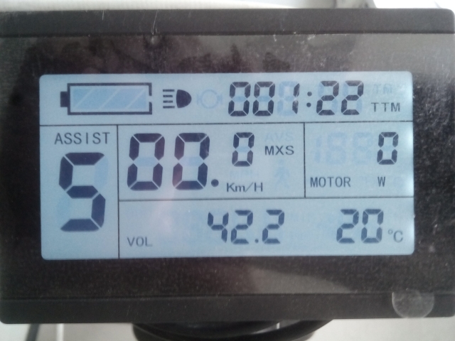

Ciao ragazzi, come da titolo ho un dubbio riguardo ad una batteria a litio.
Vi spiego cosa è successo. il display sulla bipa da 36v mi segna 42,2 volt e mi indica la batteria scarica conseguentemente non funziona nulla.
Credete sia possibile un malfunzionamento del carica batterie (cinese da pochi euro)? e magari la centralina vedendo una batteria sopra i 42 volt la indica come se fosse una 48 volt scarica?
il tester me ne indica 41,6v, ma potrebbe non essere attendibile.
E' per questo che le batterie non devono superare i 42 volt?

grazie per la risposta.
A prescindere dall'attendibilità del tester, il mio dubbio sta sul display della centralina che come puoi vedere mi indica 42,2 volt ma batteria scarica. da manuale mi dice che la centralina riconosce automaticamente il tipo di batteria (24/36/48 volt).

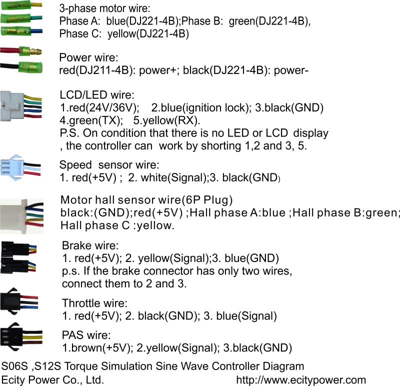

o meglio avevo letto questo
On condition there is no LED or LCD display, the controller can work by shorting 1,2 and 3,5"
sulle centraline bms battery (che montano lo stesso tuo display, quindi stessi collegamenti) la centralina va collegando insieme i pin 1 e 2 e 3 e 5 dello spinotto del display
Non mi assumo nessuna responsabilità di focherelli
fonte:
https://endless-sphere.com/forums/viewtopic.php?f=3&t=57715

ho trovato anche la foto di cui parli:
302,18 KB
ma la mia centralina ha gli spinotti upg (quelli tondi) questa qui:
9,53 KB
Potrei provare ad aprire nuovamente la centralina e ponticcellare guardando i colori della foto (rosso con blu e nero con giallo); ma non è detto che siano uguali nelel diverse centraline.

Basterebbe capire qual'è l'ordine dei fili cioè qual è l'1 il 2 ecc. Alcuni spinotti hanno dei numerini vicino hai buchini...
Comunue visto che il primo è il positivo e il terzo la massa col tester dovresti individuarlo facilmente .... misuri se ci sono 36v e vedi qual'è il positivo (credo che tu lo sappia meglio di me se inverti i puntali segna negativo)
14672 Messaggi
Inserito il - 27/05/2017 : 21:51:04  Mostra Profilo Invia a andrea 104KG un Messaggio Privato  Rispondi Quotando
l'ordine è necessariamente lo stesso se il display che comandano è uguale....

stamattina sono tornato alla carica... ho trovato il positivo+ ma nulla di fatto; in quanto tutti gli altri pin che provo ad abbinargli mi danno corrente dai 41,5v ai 38,8v. quindi direi che il sistema potrebbe essere diverso, o qualcosa non va alla centralina
14672 Messaggi
Inserito il - 28/05/2017 : 14:12:33  Mostra Profilo Invia a andrea 104KG un Messaggio Privato  Rispondi Quotando
Se hai trovato l'1 prova i collegamenti di sopra. Tanto se devi cambiare centralina. .. Rotta per rotta ... Amen . magari apri la centralina e non collegare mai il rosso col nero che sono gli unici colori che non cambiano mai...
Anzi così controlli se il rosso corrisponde al tuo + e il nero vedi quanto da...
