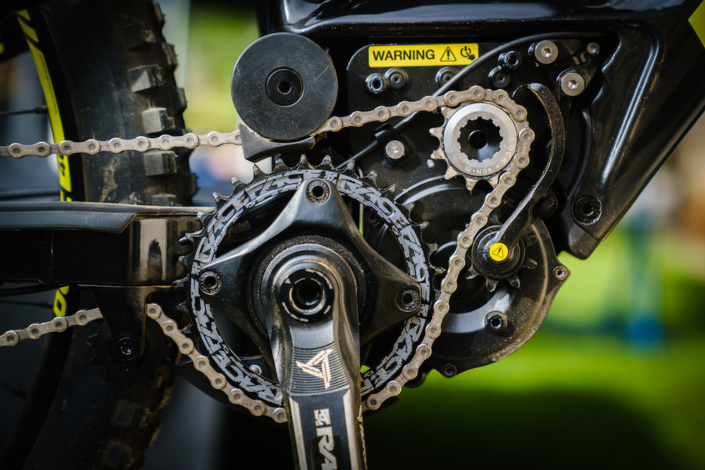

La Rocky Mountain Altitude Power Play, appena presentata e con sistema proprietario, ha un BarbaMotore a 48v con sensore di sforzo?
Ecco una foto del motore sotto la scocca

oltre al barbamotore c'è il creatinamotore, che ha già anche il sensore di sforzo.
Interessante che non venga utilizzato un torsiometro sul movomento centrale ma venga misurata la tensione della catena per misurare lo sforzo.

Che strano sistema! Capisco se si trattasse di un kit da applicare ad un telaio non predisposto, ma così, di fabbrica, che vantaggio c'è?
Panasonic aveva già svincolato la guarnitura (corona tra i pedali) dal pignone del motore nella serie a 26V, ma molti anni fa.
Bosch ha paticamente infilato l'asse dei pedali all'interno del pignone del motore con la serie attuale.
In questo modo Bosch, rispetto a questa Rocky Mountain, evita ben 3 rotelline tendi-catena.
Eppure qualche vantaggio in questa soluzione ci deve essere per forza: mi aiutate a capirlo?

Catena lunghissima, quattro ruotismi da cambiare, corona sui pedali di diametro fisso, una coppia di ingranaggi a trasmettere il moto, non era più semplice?
Secondo me è questo invece un motore semplice e che può durare tanto. Gli ingranaggi sono a vista, non vi sono complicazioni, non si pedala dentro un motore ma su un movimento centrale standard. Sulla ciclistica spinta, telaio in carbonio e prezzo non dico nulla in quanto a me basta molto meno.

Guardando le foto sembra comunque che il motore sia un po' in basso rispetto al pignone, quindi almeno una riduzione interna deve esserci. Non capisco bene come fa a lavorare il sensore di sforzo. Se è sulla rotellina in alto mi sembra che viene tesa dal pignone motore non dai pedali... .ma evidentemente se lo sviluppano dal 2010 funziona
Inserito il - 27/05/2017 : 15:14:52  Mostra Profilo Invia a Steu851 un Messaggio Privato  Rispondi Quotando
Non è la rotellina in alto ma quel tendicatena a destra

E' quello che avevo pensato anch'io ma in un'articolo parlavano di quella sopra non mi tornava...
