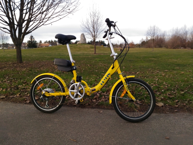

Inserito il - 15/01/2017 : 00:21:25  Mostra Profilo Invia a Steu851 un Messaggio Privato  Rispondi Quotando
A tempo frullava in testa l'idea di una pieghevole, poi nello stesso giorno è arrivato l'assegno dell'assicurazione per l'incidente di settembre, e l'annuncio di Creatina, acquisto compulsivo, 3 giorni ed è a casa, presa 'as is' da bravo jobiker voglio fare tutto da solo.
272,92 KB
La ciclistica mi lascia perplesso, sono abituato ad altro, ma una volta presa la mano al manubrio stretto noto che il molleggio posteriore è efficace, non va a pacco col mio peso, ed insieme alla sella assorbe bene le sconnessioni de disastrato corsello box.
Porto a casa la batteria, carico, la scarico un po', la ricarico, e comincia il test, risultato 3 Ah, decisamente troppo poco. Apro il case è trovo 7 celle a prisma, il cui volume è pari a quello della 7S5P da 8 Ah che avevo costruito usando celle recuperate da pacchi ex notebook. La tentazione è forte, sostituisco il pacco, la carico e questa mattina la porto in box. Se voglio fare un test serve qualcosa che misuri, monto quindi un ciclocomputer, si fa mezzogiorno e devo mollare tutto per doveri domestici.
Dopo pranzo parto per il giro di collaudo, nel frattempo però la batteria si è raffreddata.
La bici è piuttosto grezza come parte elettrica, con la chiave della batteria si accende, non c'è nessun comando al manubrio, solo un indicatore carica a led, quindi l'assistenza non è modulabile, o tutto o niente.
Noto subito che la batteria droppa parecchio, mi consente comunque di viaggiare a 22 km/h, dopo 3 km penso si sia scaldata, perché droppa meno.
Il confort è buono, la batteria tiene quindi per due volte allungo il tragitto, alla fine ho fatto 13 km e la batteria assiste ancora, misurata senza carico è a 26V, unico problema appoggiando la mano sul case è calda, si tiene la mano sopra, però il punto caldo è in corrispondenza della parte del supporto che contiene la centralina.
Così com'è non va bene, con un solo livello e col solo PAS pedalare sulla ciclopedonale è un incubo, bisogna giocare col cut-off dei freni, visto che ha anche un paio di secondi di ritardo nello stacco, poco male ho già ordinato una centralina torque simulation con display, sinusoidale perché con l'onda quadra in partenza come rumore sembra un vecchio Carelli (per i non milanesi è il vecchio tram del 1920 ancora in servizio in centro)
Limitando la corrente la batteria di riciclo risulterà meno stressata e forse non sarà necessario sostituirla.
Ultima cosa, ha i rapporti troppo corti, a 23 Km/h si frulla quasi a vuoto, ed ho superato il cavalcavia con poco sforzo senza cambiare. Mi servirebbe una corona più grande, e non credo sia una cosa facile da trovare e sostituire.

Inserito il - 15/01/2017 : 01:53:56  Mostra Profilo Invia a andrea 104KG un Messaggio Privato  Rispondi Quotando
Comunque la bici non si presenta affatto male. Ha anche il cambio e l'ammortizzatore posteriore che solo poche pighevoli hanno! Certo la componentistica sarà base ma basta non pretendere troppo dopo tutto è una bici tranquilla... Buon lavoro di miglioramento sicuramente ne tirerai fuori un mezzo godibile!!

Messaggio di Steu851
Ciao, potrei avere qualcosa di adeguato, ti serve la guarnitura o puoi sostituire solo la corona? Se si con che giro bulloni ? Quanti denti ?

Inserito il - 15/01/2017 : 10:47:49  Mostra Profilo  Rispondi Quotando
Come stabilità e posizione in sella come ti trovi, sarebbe adeguata per un' altezza di 1,80? Come gommatura cosa monta , accetterebbe qualcosa di più cicciottello?

Inserito il - 15/01/2017 : 14:57:20  Mostra Profilo Invia a Steu851 un Messaggio Privato  Rispondi Quotando
Calma, non ho ancora verificato ciò che mi chiedi, non ho capito se si può cambiare solo la corona. Gomme più cicciottelle ad occhio ci possono entrare ma sinceramente non ne sento la necessità, nonostante avessi gonfiato a 4 bar davanti e 4,5 dietro è decisamente più confortevole della MTB front che usavo in precedenza, io sono 180x112 kg, e passato il primo impatto ci sto bene sopra.

Inserito il - 15/01/2017 : 15:57:05  Mostra Profilo  Rispondi Quotando
Ho chiesto perchè dalle foto non si capisce ma sembrerebbe da cambiare la guarnitura,
se i rapporti montati fossero tipo 44/13 su ruota da 20" dovrebbe essere pedalabile
fino ai 22/24 Km/h abbastanza confortevolmente, magari con una gommatura ad hoc si
potrebbero migliorare confort e scorrevolezza allungando un pelo il rapporto.
Peccato l' attacco manubrio non sia standard ..
investendo qualche soldino si poteva pensare a un manubrio con cestino integrato
poi ... forchetta in carbonio con rake un filo meno accentuato Guarnitura 52/53
poi ... big apple 50-406 se compatibili con cerchi/telaio oppure marathon 42-506
poi ... scherzo è simpatica anche così
Inserito il - 16/01/2017 : 09:52:11  Mostra Profilo  Visita l'Homepage di blindo7 Invia a blindo7 un Messaggio Privato  Rispondi Quotando
simpatica giallina!
il frullare purtroppo sulle pieghevoli è quasi la norma,
la corona che hai mi sembra già grandina,a parte quelle delle recumbent tipo 53t 56t forse fai prima a passare dal 13-14t che hai sul piccolo pignone(almeno credo)a uno da 11t a filetto tipo quelli che vende Alcedo,
con due di pignone ne guadagni 6-8 di corona,
io prima di spendere su una bici appena presa cerco di farci un centinaio di km per essere sicuro di quello che mi serve e che mi può dare
Inserito il - 16/01/2017 : 11:48:56  Mostra Profilo Invia a Steu851 un Messaggio Privato  Rispondi Quotando
Si infatti, prima di tutto il cambio centralina, già ordinata, dopo di che potendo regolare l'assistenza ed accontentandomi di 20-22 km/h, che su una bicina così mi paiono sufficienti, potrei non toccare la trasmissione.

Inserito il - 20/01/2017 : 23:47:42  Mostra Profilo Invia a Steu851 un Messaggio Privato  Rispondi Quotando
Anche Alcedo per i 6V parte da 14 denti
Inserito il - 22/01/2017 : 14:59:32  Mostra Profilo Invia a Steu851 un Messaggio Privato  Rispondi Quotando
Centralina cambiata.
Ho optato per la S06S di Bms-battery, anche se è venuta a costare uno sproposito tra trasporto dogana, ma è l'unica torque simulation ad onda sinusoidale che ho trovato.
Far passare il cavo del display dentro al telaio è stato più semplice del previsto, grazie al telaio pieghevole, ho dovuto cambiare solo il connettore delle fasi e quello del cut-off, ma ho fatto scorta di connettori a 2 3 5 poli su Aliexpress con pochi euro, tutto il resto è risultato compatibile ed una volta tanto ha funzionato tutto al primo colpo, i colori coincidevano!
Il risultato è stato quello previsto, motore più silenzioso, morbido e gestibile, più pronto nelle partenze nonostante il pas a solo 5 magneti.
Abbassando l'assistenza non è più un problema se ci si trova in tratti frequentati da pedoni, ho anche affrontato un tratto sterrato, senza problemi, il molleggio e la sella fanno bene il loro mestiere.
Una considerazione sulle scelte progettuali.
La centralina originale credo possa gestire senza problemi più livelli di assistenza. L'etichetta è parzialmente cancellata, ma c'è il classico connettore 5 poli per il display.
La differenza di costo industriale tra il semplice indicatore di carica presente ed un display led tipo l'810 non penso superi i 5 euro, ma avrebbe fatto una grande differenza come esperienza d'uso, se queste bipe sono rimaste invendute penso che uno dei motivi sia anche questo, con assistenza tutto/niente era al limite del pericoloso.
Ultima considerazione sulla cessobatteria, regge bene fino ad assistenza 4, dove comunque con un minimo apporto muscolare si viaggia a 20 22 km/h, velocità che ritengo adeguata al mezzo, il display lcd5 dispone di voltmetro ed il drop era limitato a 3V, a fine giro non era nemmeno calda, a piena potenza invece cede, con drop di quasi 7 V, quindi il livello 5 è meglio non usarlo! Finito il giro di collaudo di 11 km erogava ancora 27V a vuoto e 24 sotto carico.
In primavera, quando cominceremo ad usarla con più assiduità le regalerò delle celle buone.
