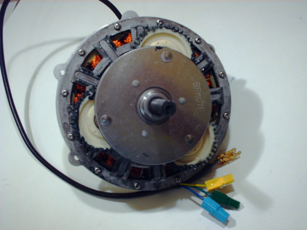

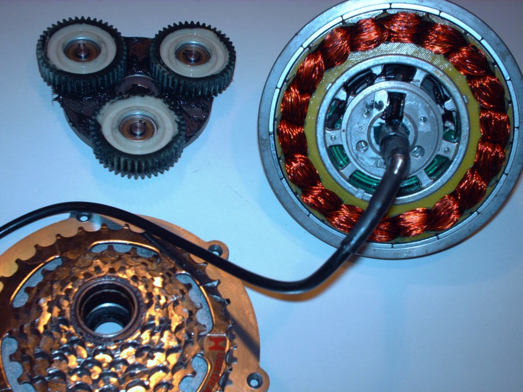

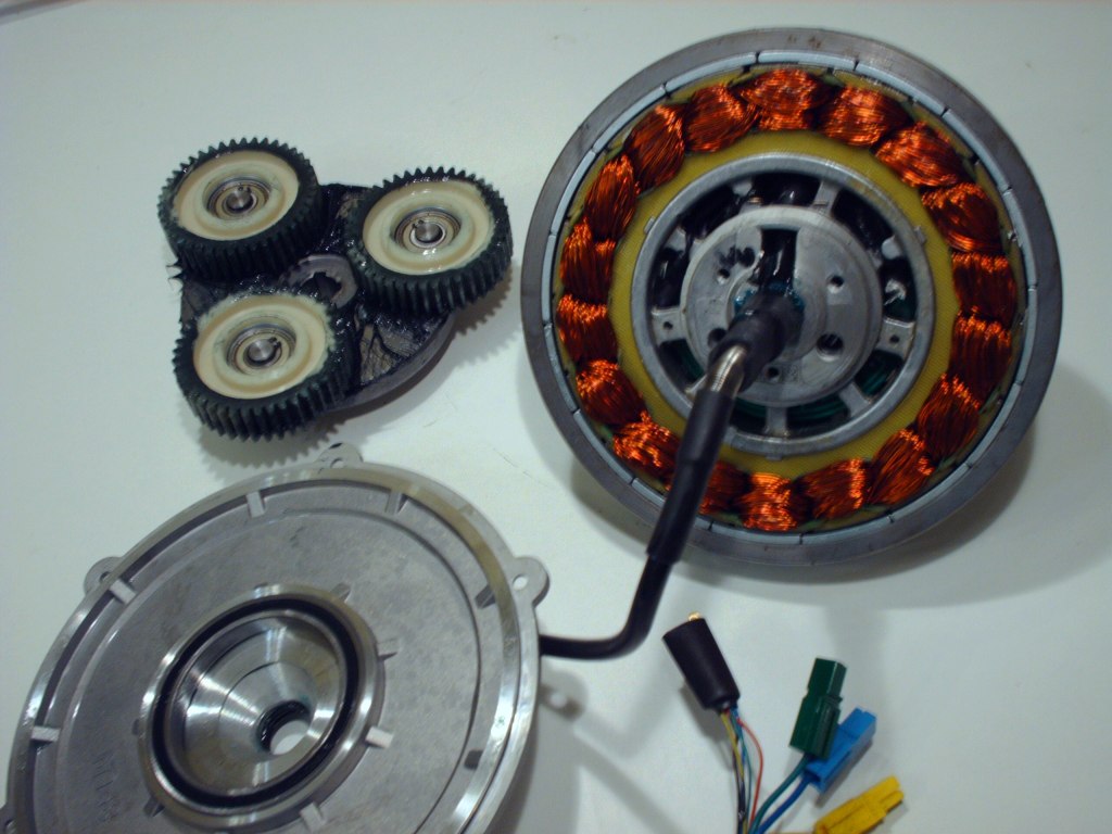

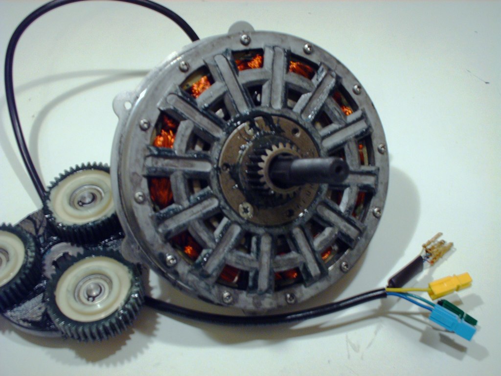

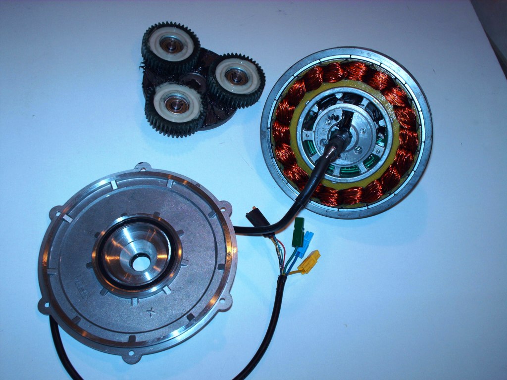

Nuovo "cuore" per la 1000Miglia...
Si tratta del Bpm 36V 500W(11) che ho battezzato "Versatile", arrivatomi ieri da Alcedo, via di mezzo tra un 500W Ht(13) ed un 500W Hs(9)..
Non ho perso molto tempo, l'ho subito montato e testato, e vi posto le primissime impressioni..
Meno "prepotente" del Ht in partenza, progressivo in erogazione, vivace, (nonostante la ruota 28+1")
Dotato di migliore spunto rispetto al Hs... raggiunge @48V con 20A 44kmh, mi ha entusiasmato perchè è molto elastico, ha decisamente più coppia del Hs ed un bell'allungo rispetto al Ht...
Docile ma tosto, mi ha portato indietro verso casa (8-12-15%) con brio poco meno inferiore al Ht a patto di non scendere sotto 8-9kmh dove patisce un po', ma con due pedalate vigorose si riporta a regime... stupefatto.....
Spremuto a sto modo (veramente per benino), il "Versatile" ha consumato 18Wh a Km, questo mi fa presupporre, con un utilizzo "normalmente vivace" in percorso cittadino, lungomare, senza eccessi come ho voluto testare, un consumo (approssimando) di 9-10Whkm...
Concludendo...Ho trovato il Mio Motore!!!
Mi porterà al lavoro e a fare i giretti e le commissioni tranquillo tranquillo, se devo desbelinarmi non mi manca la sostanza, e quando finisco di lavorare a notte inoltrata, in periferia posso contare su di un motore che può farmi andare a nanna risparmiando un bel po' di tempo.....
Bello... non si scompone in ogni dove ed è veramente una piacevole scoperta... A breve porterò la configurazione @36V per fare un giro più importante ed impegnativo, e vi darò le altre impressioni e dati e rilevamenti di riferimento...
Versatile... mi piace!!!

Per quale motivo l'hai smontato? solo per vedere come era fatto dentro,come se non mancassero foto altrove.......aprire un motore nuovo ..... scusami ma non ti capisco
-- S --
6828 Messaggi
Inserito il - 24/01/2012 : 20:49:19  Mostra Profilo Invia a MilleMiglia un Messaggio Privato  Rispondi Quotando
Bob?
Ogni motore lo apro, lo pulisco dalla rumenta cinese, lo inondo di CRC 6-66 Marine e cospargo grasso per motori fuoribordo ai saponi di litio, sostituisco i connettori originali con gli anderson, e metto il frena filetti nelle sei viti del coperchio...

La cassa esterna è la solita del BPM ??? dalle foto non ne sono sicuro
6828 Messaggi
Inserito il - 25/01/2012 : 08:37:25  Mostra Profilo Invia a MilleMiglia un Messaggio Privato  Rispondi Quotando
Sì Paolofrancescorossibolina! La "conchiglia" è la stessa per tutti i Bpm! no problem per ieri! ci sentiamo nel pomeriggio!

Una domanda stupida........ma il mio 9C dentro è cosi ?
Cmq sia, da quello ke scrivi Millemiglia, il motore è molto interessante come prestazioni... e farebbe proprio al caso mio ! Ke al max ho 1 piccolo cavalcavia e x il resto solo pianura ! Anche se poi alla fine 4 o 5 km/h non mi cambierebbero la vita......
Ke diametro esterno ha il motore ? Ma x capirsi...se il mio è un 7*9, questo è tipo un' 8*8 ?

@FabioR6: Il motore di MilleMiglia è un geared, non ha niente in comune con il Nine 205 che è un gearless, e come sigla non si può fare una comparazione esatta tra i due...
6828 Messaggi
Inserito il - 25/01/2012 : 13:44:09  Mostra Profilo Invia a MilleMiglia un Messaggio Privato  Rispondi Quotando
Sì Blindo7, per me che ho da fare 7km "extraurbani" di cui 3 in salita seria, è ottimale...
Stamattina altri 30km in percorso misto, e quasi 16Wh km di media, ma la salita che porta a casa è bastarda e alza di brutto la media...
Mi muovo in centro con assistenza e velocità minima, allungo a manetta in campagna, ed ho un buon tiro nella collina che porta a casa...
Fabio, il tuo 9C All Round è il corrispondente a questo Bpm "Versatile" ... quindi hai già il motore ideale che fa per te!
Che differisce dal tuo perchè geared, con quegli ingranaggi che il tuo non ha, per essere 18cm di diametro invece che non so quanti del tuo, e perchè pesa poco meno di quattro kg invece di non so quanti del tuo... e per avere la ruota libera che a motore spento equivale a pedalare senza nessun attrito, mentre il tuo un minimo d'attrito ce l'ha...
Di contro sopporto un lieve "ronzio" che il tuo non fa perchè gearless, non ha regen, ed ho più roba nel motore che (mi dò una grattata d'obbligo) potrebbe rompersi...
però sono vicino a 16000km in 20 mesi con questo tipo di motore, e non ho niente da rimpiangere... e molte soddisfazioni!
7*9 è il codice che presumo sia per 9C avvolgimenti*spire... i Bpm hanno tutti 18 spire e cambiano solo gli avvolgimenti ...

il mio motore è decisamente grandino....all'incirca 22 cm di diametro, pesa credo sui 6,5 kg e questi sono i difetti...sopportabili xke essendo nero, nascosto dalle borse laterali, nemmeno si vede ! .
Senza assistenza a detta di tutti diventa più pesante da pedalare, ma direi ke mi rallenta circa e max 2 km/h. I vantaggi impagabili sono ke è SILENZIOSISSIMO a regime max e quando si và a passeggio, tranne una spece di ululato quando entra in coppia, ma è un'istante ! Altro vantaggio è ke è molto coppioso...in salita è un portento, non scalda mai, e a sentire da tutti voi, è molto robusto ! Quando faceva caldo ho toccato i 42 km/h ke sono già molti. SONO DAVVERO CONTENTO! Ora mi arriva il wattmeter e vi farò sapere i consumi.
