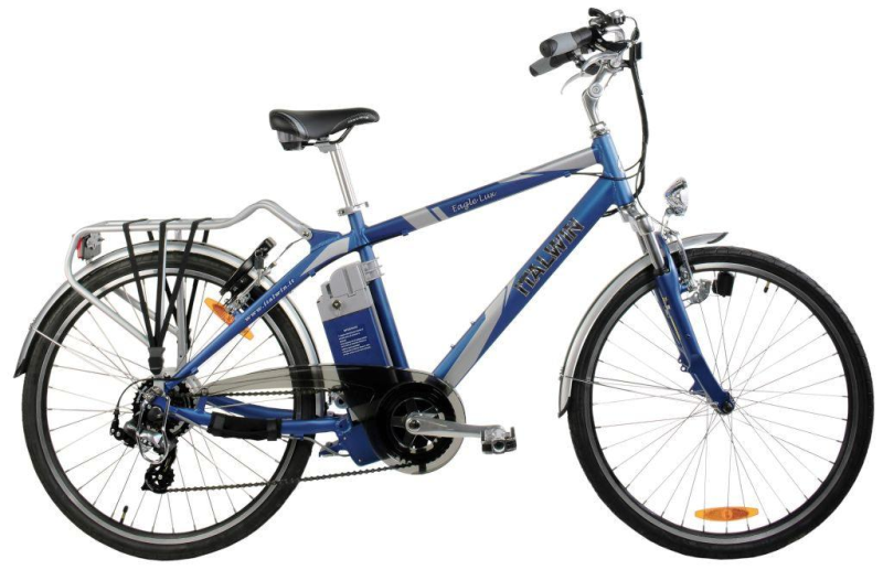

Un caloroso saluto a tutti gli amici del forum : la mia amata bici Italwin Eagle Lux sta cominciando ad avere qualche problema al movimento centrale che da qualche tempo emette strani rumori. Sicuramente è ora di sostituirlo : volendo accingermi a farlo in autonomia a tal proposito chiedo cortesemente se qualcuno conosce il tipo/caratteristiche del movimento in modo da poterlo ordinare anche in rete.
Grazie a tutti.

ciao, scommetterei che è un movimento centrale bsa con lunghezza almeno 118, ma è difficile dirtelo così... e soprattutto sai che per sostituirlo avrai bisogno degli estrattori?
Inserito il - 24/05/2017 : 21:01:18  Mostra Profilo Invia a Barba 49 un Messaggio Privato  Rispondi Quotando
Ciao, ti occorrerà l'estrattore per le pedivelle e quello per le ghiere che bloccano il movimento nell'astuccio...
Se sicuro che i rumori provengano dai cuscinetti? Di solito sono semplicemente allentati i bulloni che fissano le pedivelle al perno quadro del movimento, fai un controllo prima di smontare tutto.
