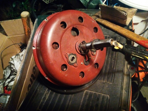

           	| Ciao ragazzi, mi ritrovo due motori a spazzole non funzionanti..e qui ci divertiamo; li ho provati come prima cosa collegandoli direttamente alle batterie nuove..niente non si muovono.ho smontato il primo,mi.sembra integro:le spazzole dove sono situate...di preciso?oltre alle spazzole cosa devo controllare o verificare.con il.tester?

                      | Le spazzole sono dentro il coperchio rosso, dove vedi entrare i due cavi di alimentazione...
 Comunque se non partono nemmeno collegandoci direttamente la batteria probabilmente hanno dei problemi: Hai notato se i cavi hanno scintillato al momento del collegamento con la batteria?

                      | Probabilmente hanno le spazzole finite, oppure l'ossidazione dei portaspazzole fa si che queste siano bloccate in sede e non riescano più a toccare sul collettore in rame...  |

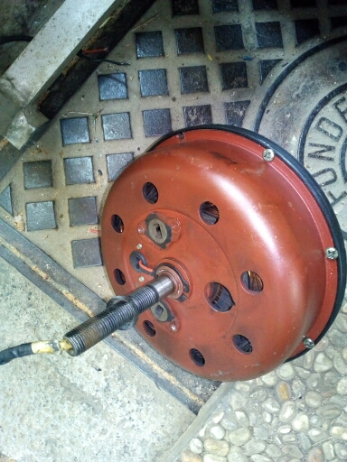

                | leroi811Utente Medio
   363 Messaggi
                      |  Inserito il - 12/05/2017 :  21:11:07
  188,49 KB
  204,84 KB

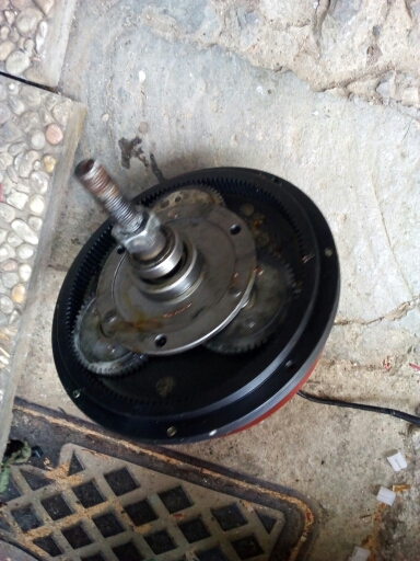

   363 Messaggi
                      |  Inserito il - 12/05/2017 :  21:12:23
                      | NON riesco a sfilarlo. ho tolto le viti e il fermo ma non si sfila.
 si è invece sganciato l'ingranaggio sotto.
                | andrea 104KGUtente Master
   14771 Messaggi
                      |  Inserito il - 12/05/2017 :  22:04:00
                      | Sicuro che il filo sia integro? sembra messo male... Quei due "tappini" con le viti a croce cosa sono? non è che sono i porta spazzole? |
                | Barba 49Utente Master
   36551 Messaggi
                      |  Inserito il - 13/05/2017 :  11:28:48
                      | Devi sfilare il coperchio dall'asse del motore, batti sulla sua estremità facendo attenzione a non tranciare i cavi.  |

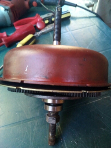

   363 Messaggi
                      |  Inserito il - 13/05/2017 :  13:54:12
                      | Caro Barba...ho provato in mille modi..alla fine .. riempito di mazzate...ma niente da fare..non si sfila Non si  toglie!!

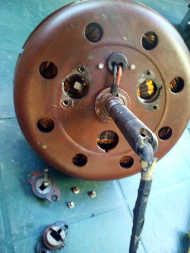

                | RobysuperUtente Medio
   230 Messaggi
                      |  Inserito il - 14/05/2017 :  01:12:16
                      | A giudicare dalla foto sembra proprio che queidue coperchietti tenuti da due viti a stella siano proprio i portacarboncini che cerchi! Come notato gia da andrea! Provato a rimuoverli!? |
   363 Messaggi
                      |  Inserito il - 14/05/2017 :  09:15:06
                      | Si rimossi..ci sono i carboncini,ma sempre devo togliere il coperchio per cambiarli o per effettuare lavori.Non si toglie quel maledetto coperchio! |

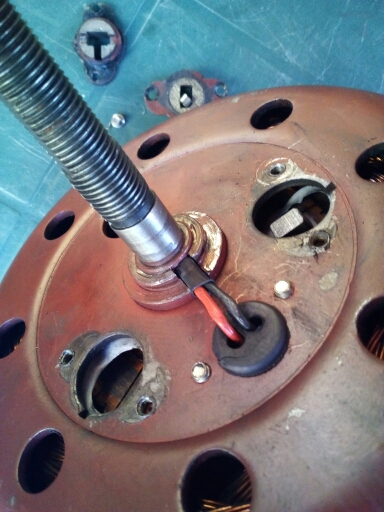

   363 Messaggi
                      |  Inserito il - 14/05/2017 :  09:26:45
  184,87 KB
  173,01 KB

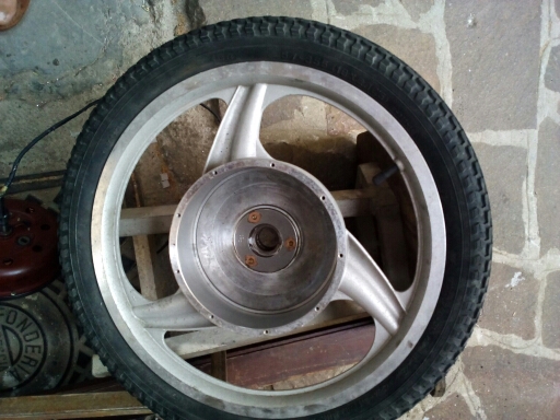

   363 Messaggi
                      |  Inserito il - 14/05/2017 :  09:30:11
  154,72 KB
   36551 Messaggi
                      |  Inserito il - 14/05/2017 :  10:44:21
                      | Bene, adesso controlla se i carboncini sono liberi di scorrere nei loro alloggiamenti, se sono liberi e toccano sul collettore è inutile che tu continui lo smontaggio, il motore è bruciato!
 Comunque può darsi che l'asse si sfili al contrario, anche perchè nel modo che ti avevo suggerito io finiresti per tranciare i cavi che ci passano dentro!!!
   230 Messaggi
                      |  Inserito il - 14/05/2017 :  22:06:24
                      | Concordo con barba sembra proprio che si sfili dall'altro lato! |
