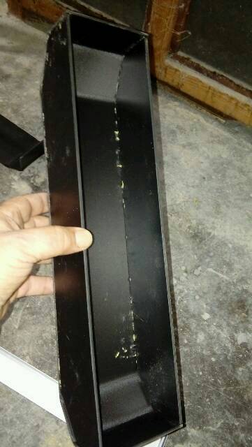

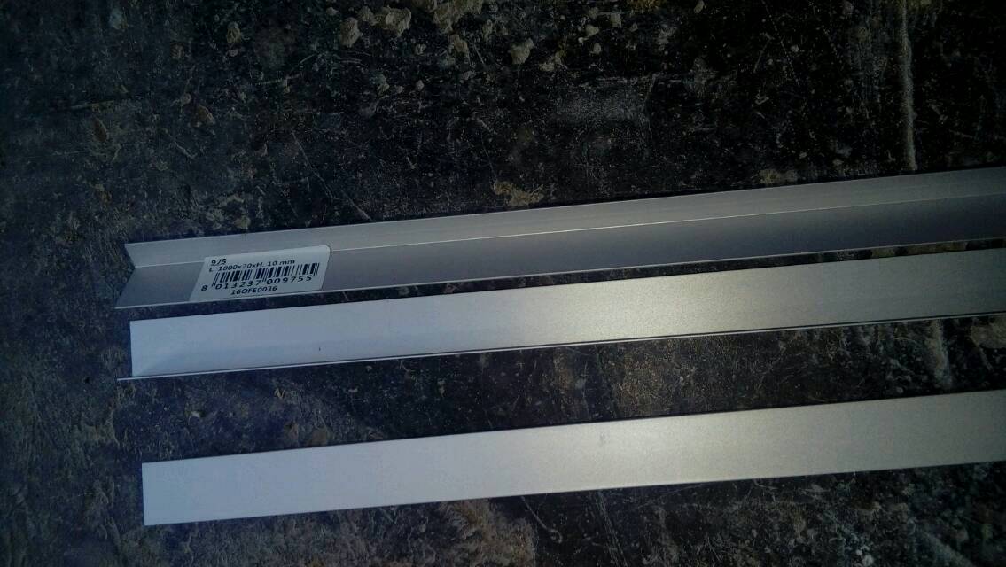

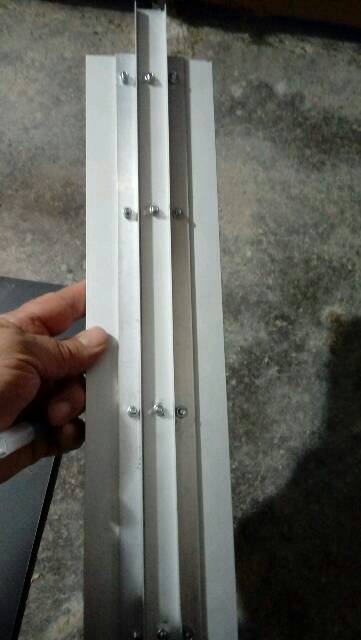

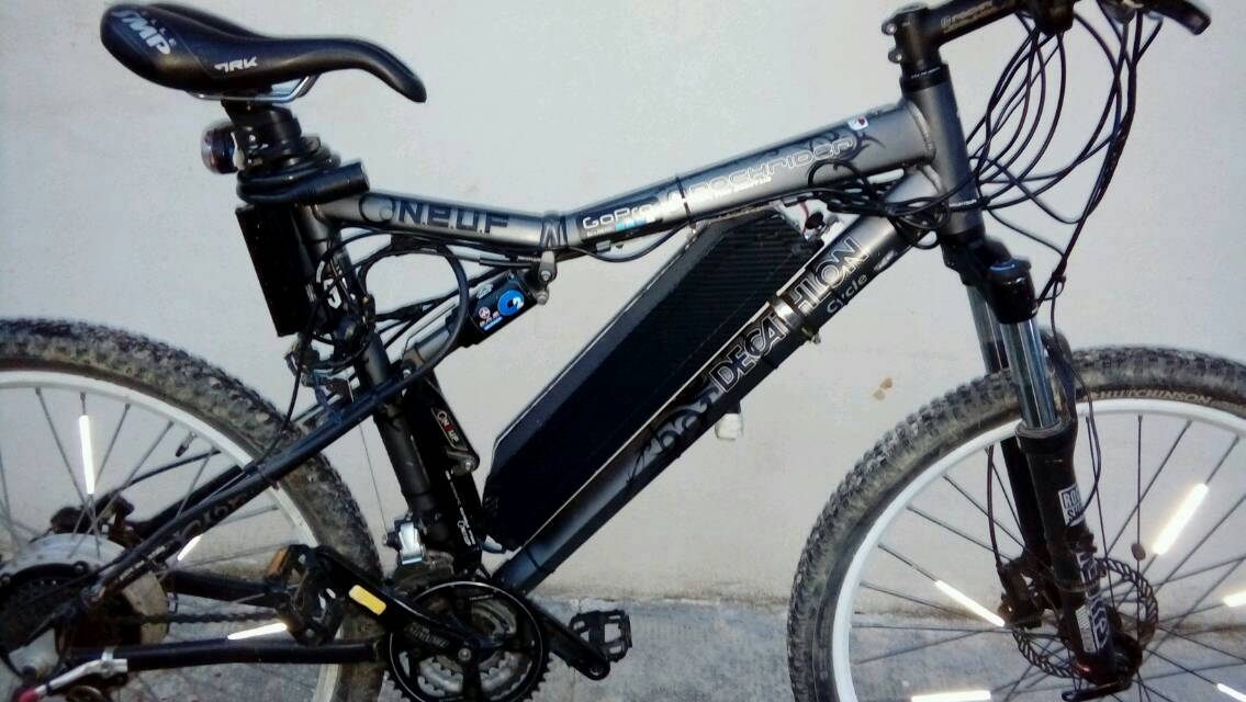

                       In questo periodo mi viene voglia di caricare la bipa con hub in auto e fare dei nuovi giretti. Solo che la batteria si smonta con quattro dadini e una fascetta, troppo scomodo! Quindi decido di sacrificare il vecchio case e farne uno smontabile più facilmente.  Prendo dei profilati ad "L" in alluminio e li unisco con delle vitine fino a formare la base.
    93,44 KB
    27,47 KB

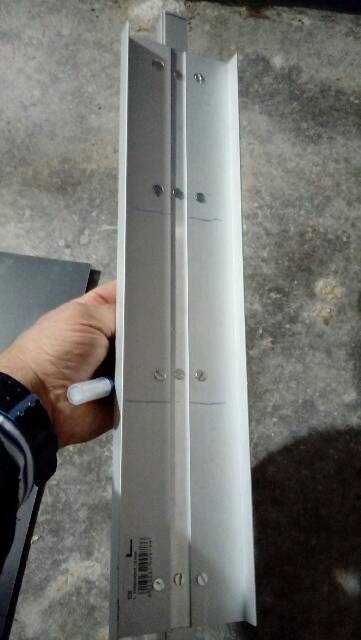

   il sotto presenta una "scanalatura centrale che si incastra perfettamente inun profilato rettangolare che applicherò alla cana della bici
    26,25 KB

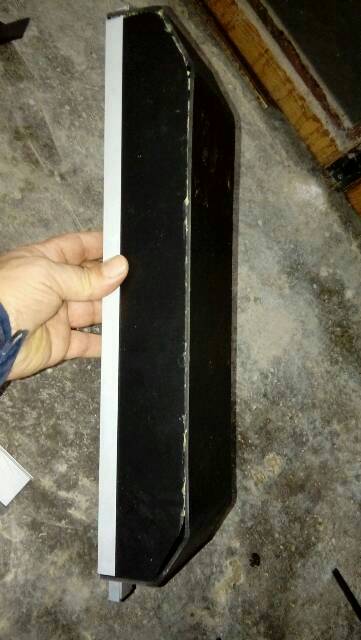

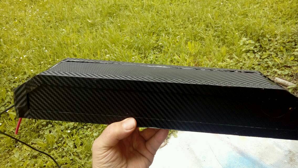

  Poi col solito pvc espanso, tagliato col cutter e piegato col semplice calore di un accendino faccio il sopra
    31,81 KB
  rinforzo gli angoli con un angolare di alluminio e ricopro il tutto con carta "similcarbonio"
    33,94 KB
    129,22 KB

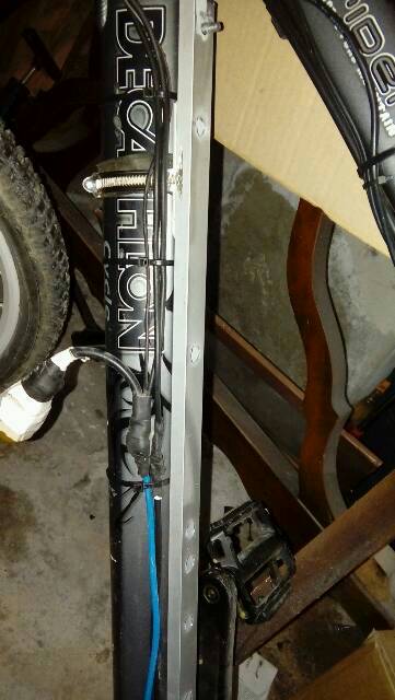

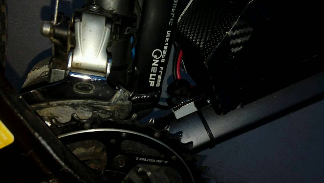

  Sembra un po' una cassa da morto   fisso il profilato rettangolare al telaio tramite i buchi borraccia e una robusta fascetta metallica. Dal profilato sporgono due viti, in alto e in basso.
    39 KB
  ecco il risultato, ancora la bici non funziona perchè devo completare gli allacci elettrici... Si notano i pomelli sopra e sotto che permettono di smontare la batteria abbastanza agevolmente senza chiavi... Vedremo tra breve il collaudo sul campo (anche letteralmente  )
    96,83 KB
    54,3 KB

                       Grazie... booh devo farci l'occhio ... comunque è stato collaudato se un case si può collaudare  e pur avendo un pò di elasticita se si forza a mano quando vai non balla per niente ... almeno quest'estate potrò caricare la bipa con hub in auto... senza smontare la batteria pesa troppo, ci sono altre due batterie monopattino aggiuntive per lunghe percorrenze nelle borse che nella foto non sono montate per un totale di 6kg di batterie e case!! |

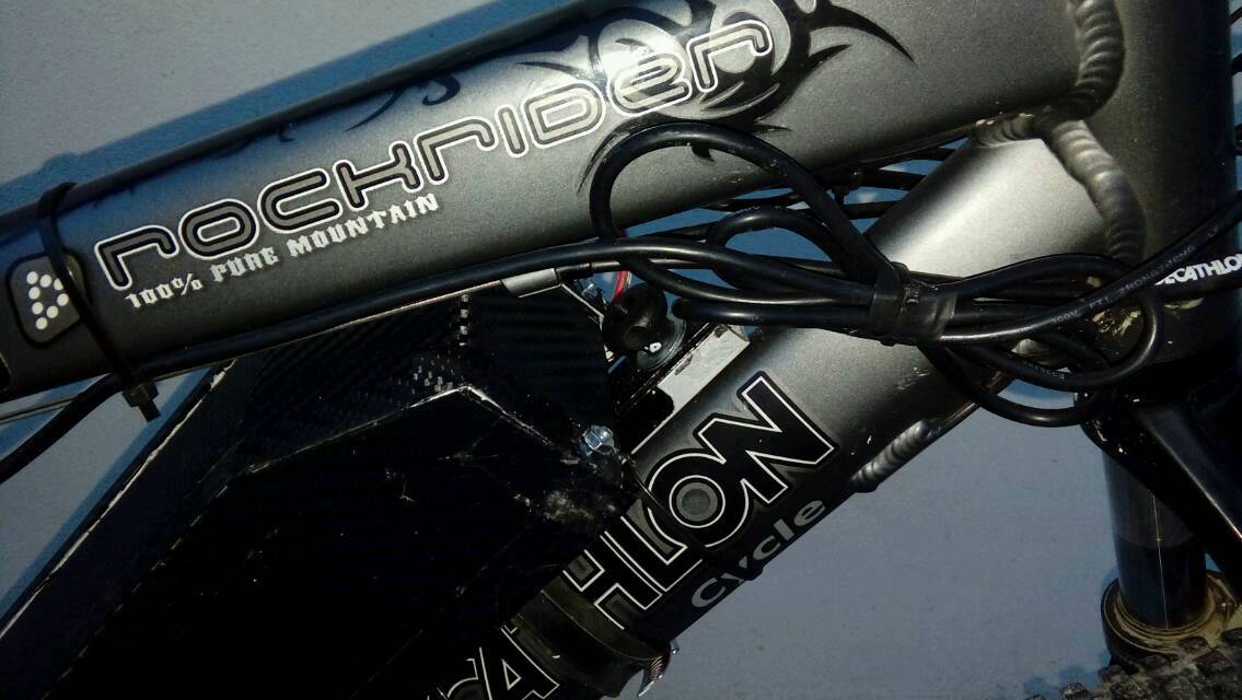

                      |  Se posso permettermi un suggerimento:userei quelle guaine protettive( quelle da modellismo fatte spiralate o meglio ancora quelle tessute) per riunire i cavi a vista onde scongiurare l' |
                        ho voluto la bici..... MA NON HO MAI PARLATO DI PEDALI!#128640; |
                 Robysuper
                 230 Messaggi  |
                       Inserito il - 17/05/2017 :  08:03:26
                      |  ... L'effetto spaghetti! (mi è partito il mess. Incompleto!) |

                       Grazie robysuper, in effetti l'impianto elettrico è un pò un casino..... L'autonomia effettiva non la conosco con 5 batterie ho fatto al massimo 65 km e poco meno di 13ah effettivi di consumo (circa 700mt di dislivello) la batterie è a 36v a riposo ma di più non ho avuto il tempo di fare, è una bici lenta ci vogliono ore a disposizione   |
