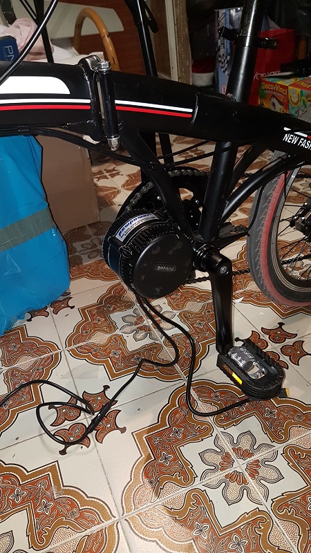

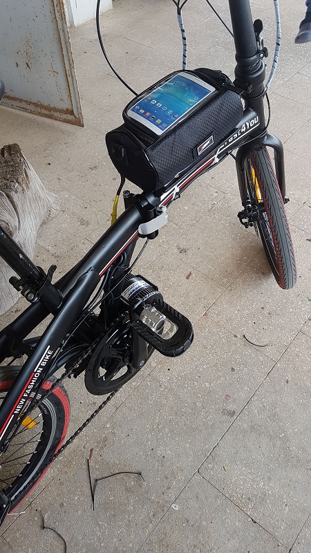

Salve, volevo ringraziare tutti su questo forum. Dopo aver letto e riletto alcune discussione e avermi fatto un'idea sul da farsi mi sono deciso di farmi la mia prima E-bike.
Approfittando del weekend ho montato il Kit BBS02 48v 750w, il pacco batteria lo avevo già assemblato lo scorso fine settimana.
Accetto consigli dagli esperti.
Anzi aspetto consigli.
P.S. a domani la prova su strada per recarmi in Ufficio.

Mi preoccupa solo il fatto che tutto il peso gravi sullo snodo centrale e, non conoscendo la bici (a prima vista mi sembra economica), terrei d'occhio la cerniera.
la forza che imprimi sui pedali + il peso del motore centrale + il peso della batteria...non e' poca roba. controlla che con il tempo non si sbrillenti/deformi il tutto, mi sembra che quel tipo di snodo si regga solo con un pernetto e utilizzi la cerniera come semplice blocco.

Grazie del consiglio, attenzionerò lo snodo. Intanto l'ho provata stamattina per andare in ufficio e devo dire che va meravigliosamente bene, unica cosa mi è sembrata esuberante in partenza, credo che dovrò domarla riprogrammazione la centralina.

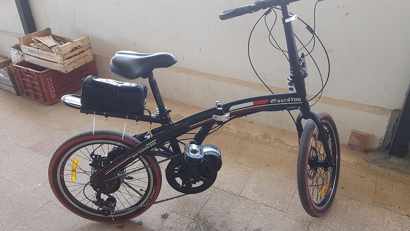

Ecco completata con la batteria sul portapacchi.

Il bbs è bello per quello, puoi smanettare sulla centralina e modificare un po' di cose....o farti dare una "mappa" già pronta, non so però, ma penso cambi da 26 a 20 ...boh..."fattela da solo come ti piace"
A guardarla con la batteria dietro mi fa rilassare gli addominali, la batteria quanto pesa ? ...

Percorsi già 120 km a dir poco soddisfatto il telaio regge anche sui Sanpietrini malgrado le previsioni di qualcuno. Sto ancora dettando i parametri della centralina.

Io sono stracontento del tuo progetto, e per me è bellissimo, anche se un po' troppo esuberante.
Il mio consiglio, di controllare lo snodo centrale con regolarità, vale per te ma sopratutto per me (cinesina biammortizzata). Anche una piccola crepa, o bolla di vernice, o scurimento del colore che appare da un giorno all'altro....non va sottovalutato. È con questi presupposti che dico....guardandola tutti i giorni, o molto spesso, ti potrai accorgere del minimo cambiamento con anticipo :-)
Per il resto, penso che una bipa pieghevole sia la massima espressione dell'intermodalitá.
Che batteria hai ?

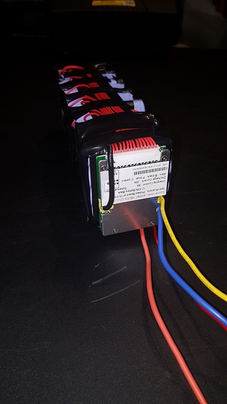

Andrea@ ovviamente ero ironico nel precedente post, so bene che sono bici assemblate nei sottoscala con materiali scadenti ma non volevo spendere oltre. La bici prima di metterlandare su strada è stata controllata, aveva i dischi montati al contrario, raggi ruote lenti ed altro. Come batteria ho una 4s13p Samsung.
36553 Messaggi
Inserito il - 17/05/2017 : 07:43:56  Mostra Profilo Invia a Barba 49 un Messaggio Privato  Rispondi Quotando
Forse intendevi una 13S-4P di celle Samsung, quindi una 48V-10Ah...
biancaan
11 Messaggi
Inserito il - 17/05/2017 : 12:21:52  Mostra Profilo  Rispondi Quotando
Scusa 13s-4p
