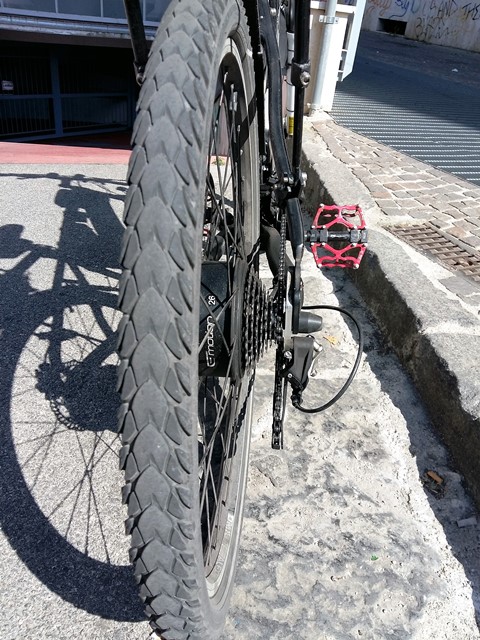

bubunapoli
2124 Messaggi
Inserito il - 19/05/2017 : 22:51:48  Mostra Profilo Invia a bubunapoli un Messaggio Privato  Rispondi Quotando
marathon plus tour dopo 12.000 km
sulle strade di Napoli (che definire pessime
è un complimento).

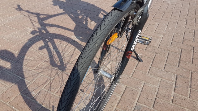

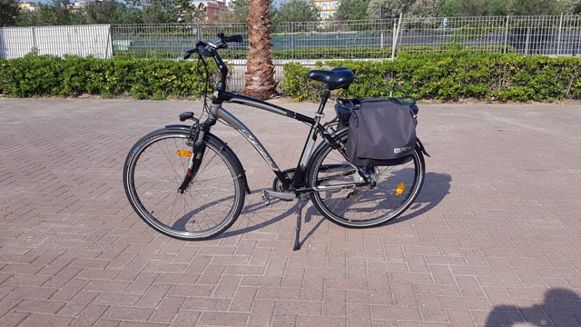

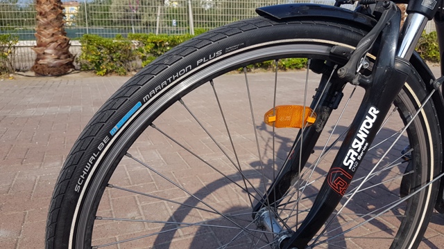

bpaperino
61 Messaggi
Inserito il - 23/05/2017 : 11:35:35  Mostra Profilo  Rispondi Quotando
Montate ragazzi, ottima scorrevolezza, speriamo bene per l'antiforatura.
