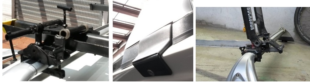

Inserito il - 05/08/2017 : 22:15:46  Mostra Profilo Invia a giordano5847 un Messaggio Privato  Rispondi Quotando
speedsonic ha scritto:
.......... ma non capisco come si fa a tenere la bici in piedi sul tetto dela macchina per poterla legare, specie se si è soli.
Se hai il perno passante io ho fatto cosi ma amo il fai da me e me lo sono fatto io
104,58 KB
La bici caricata la appoggi con la forca, metti il perno e stringi con la vite a galletto verticale leghi dietro e non si muove più.
Qualsiasi fabbro è capace di farlo se vuoi più dettagli non farti problemi.
Modificato da - giordano5847 in data 05/08/2017 22:17:46

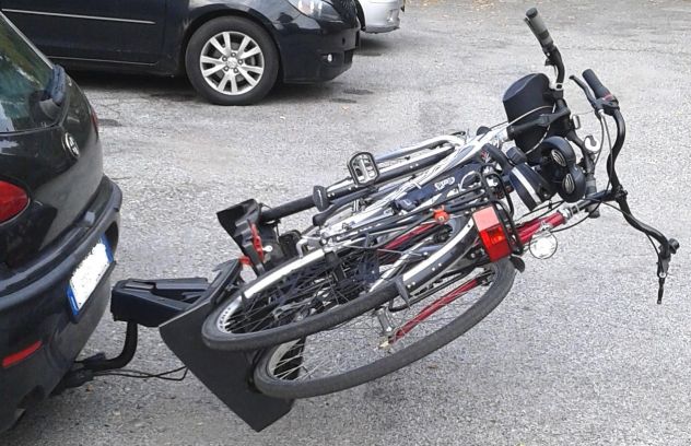

Inserito il - 02/09/2017 : 10:12:35  Mostra Profilo Invia a giordano5847 un Messaggio Privato  Rispondi Quotando
Il carrello appendice non va targato deve avere solo il ripetitore di targa, la velocità è limitata come dice Steu.
Sarebbe un po' cortino per una bici, bisogna vedere come sistemarla. Non sarebbe male se dovesse servire per diverse bici.
Avevo atrezzato il mio carrello per la barca a vela per portare diverse bici ad un raduno sul Mincio: due tavole da muratore ed un profilato per lungo dove legare le bici.
Il libretto recitava: trasporto atrezzature sportive! La polizzia urbana mi ha detto che non c'erano problemi.
69,92 KB
Modificato da - giordano5847 in data 02/09/2017 10:14:05

188 Messaggi
Inserito il - 07/10/2017 : 15:11:56  Mostra Profilo  Rispondi Quotando
228,32 KB
per il trasporto ho risolto cosi.
KTM MACINA LYCAN LTD64

6292 Messaggi
Inserito il - 04/10/2019 : 01:01:43  Mostra Profilo Invia a pilotaDD un Messaggio Privato  Rispondi Quotando
permette, permette... almeno con la maggior parte dei bagagliai
c'è uno snodo che permette di ruotare portabici e bici verso dietro e così aprire il portellone
6292 Messaggi
Inserito il - 04/10/2019 : 01:05:57  Mostra Profilo Invia a pilotaDD un Messaggio Privato  Rispondi Quotando
70,37 KB
