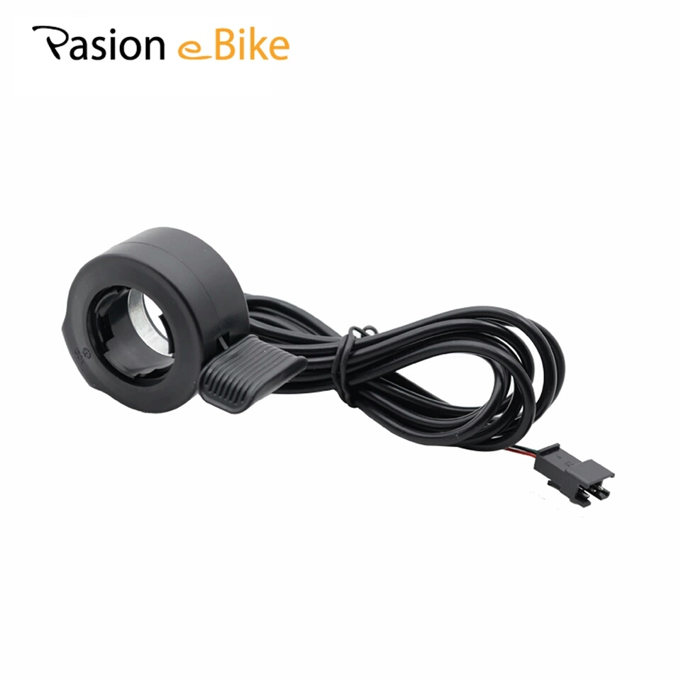

Inserito il - 29/05/2017 : 08:58:57  Mostra Profilo  Rispondi Quotando
Ho acquistato questo acceleratore, è semplice da montare?
126,27 KB
36518 Messaggi
Inserito il - 29/05/2017 : 10:25:44  Mostra Profilo Invia a Barba 49 un Messaggio Privato  Rispondi Quotando
Se l'impianto della tua bicicletta ne prevede il montaggio allora non avrai nessun problema a collegarlo, se invece (come di solito accade) la tua bici non è predisposta allora il montaggio è impossibile o quasi...
Eicordati che comunque la bici diventa illegale.

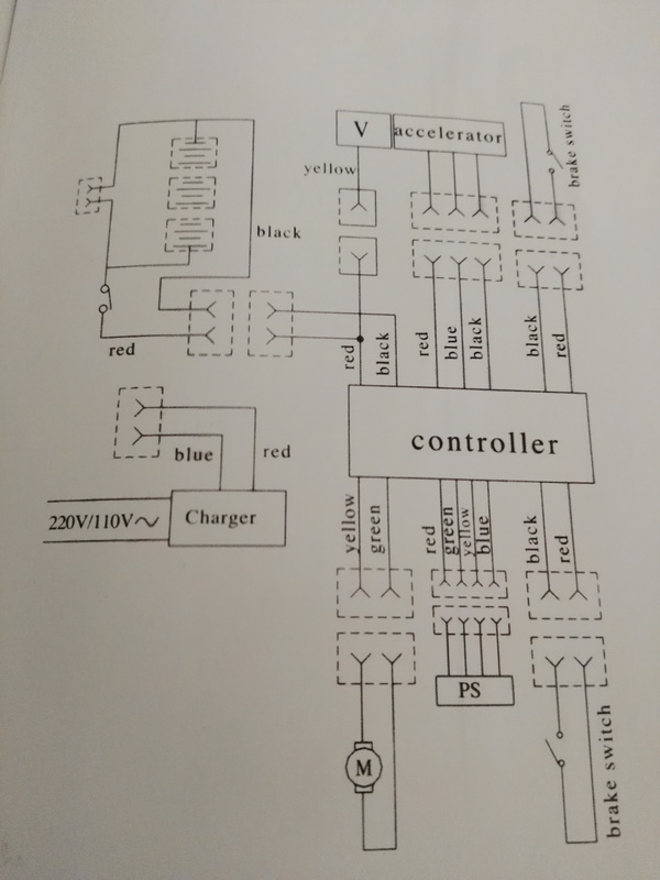

Inserito il - 03/06/2017 : 13:06:14  Mostra Profilo  Rispondi Quotando
Se la tua è una bici elettrica commerciale, ovvero non kittata in post vendita, di solito NON è previsto che si possa montare un acceleratore: I costruttori inizialmente prevedevano anche questa opzione, ma adesso visti i problemi di illegalità dell'acceleratore hanno fatto in modo che la cosa non sia più fattibile.
In pdratica se sulla tua bici non è presente un connettore dove inserire quello dell'acceleratore sei nell'impossibilità di fare questa modifica: Dove lo colleghi???
Mentre tutte le centraline che usiamo noi kittari hanno questa opzione nessuna di quelle originali la supporta, hanno solo l'ingresso per il sensore di pedalata.
101,99 KB
Lo potrei collegare?
foto ridimensionata da Pix
36518 Messaggi
Inserito il - 05/06/2017 : 11:01:22  Mostra Profilo Invia a Barba 49 un Messaggio Privato  Rispondi Quotando
Certo, se la bici ha il famoso connettore "accelerator" (che poi vorrei sapere in che lingua è scritto, in inglese si chiama "throttle") come si vede nello schema puoi fare il collegamento: Fai solo attenzione che probabilmente i colori non corrisponderanno, devi fare in modo che il rosso corrisponda con il rosso e il nero con il nero, anche a costo di sfilare i piedini dal connettore dell'acceleratore e scambiarli di posto.
Il colore del terzo filo invece non ha importanza, può essere bianco, blu, verde o altro senza creare problemi di sorta!

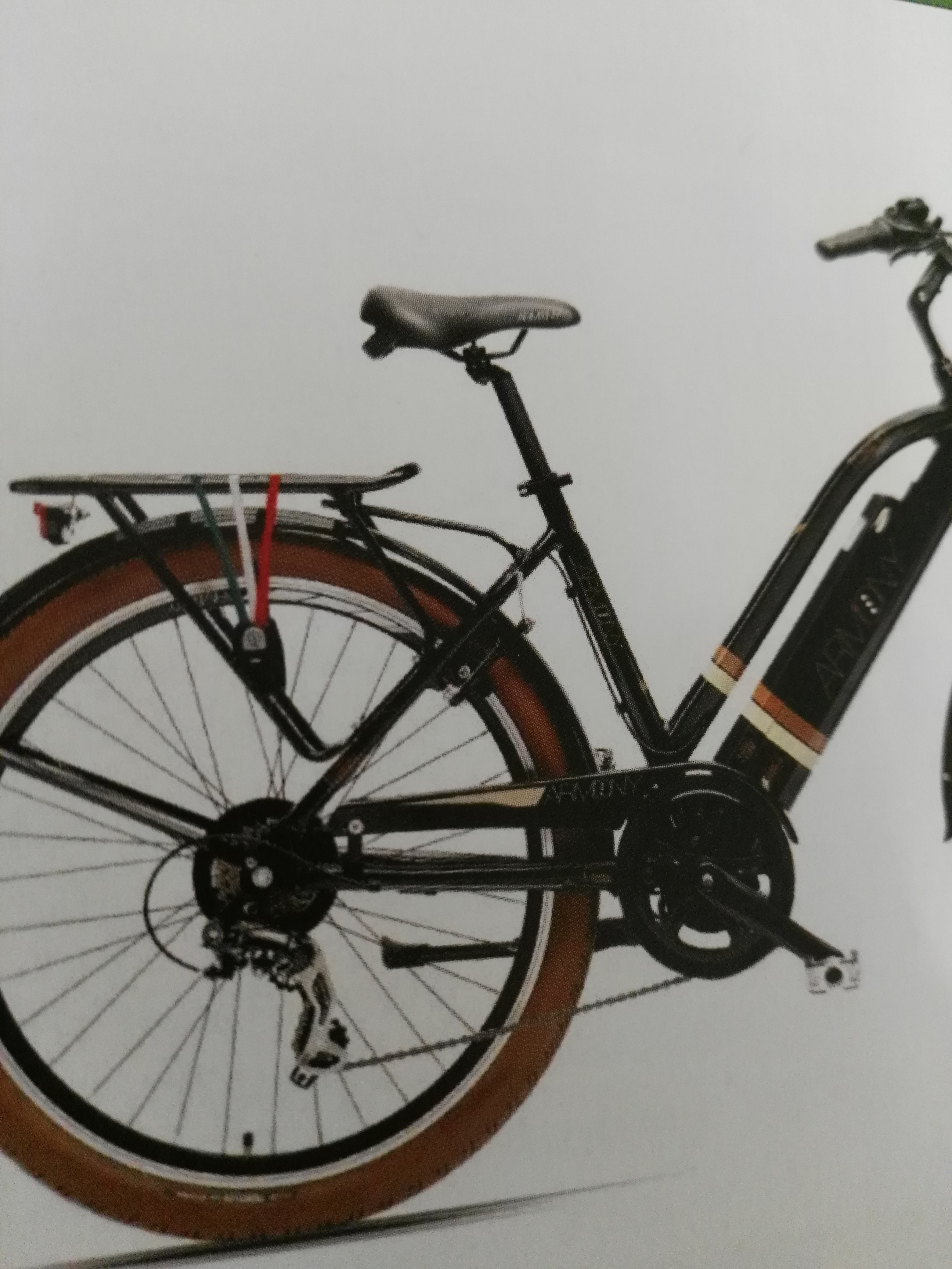

Non vedo dove è posizionata la centralina
36518 Messaggi
Inserito il - 07/06/2017 : 14:41:47  Mostra Profilo Invia a Barba 49 un Messaggio Privato  Rispondi Quotando
Di solito è nascosta in qualche parte del telaio, si può scoprire seguendo il percorso dei cavi che dal motore vanno verso di lei: Talvolta è persino incorporata nella base dove si inserisce la batteria!

Ho seguito i cavi.....ma niente...forse è nel telaio della batteria...come faccio

36518 Messaggi
Inserito il - 07/06/2017 : 16:48:37  Mostra Profilo Invia a Barba 49 un Messaggio Privato  Rispondi Quotando
Sicuramente è nel telaio, probabilmente nella base dove è inserita la batteria...

36518 Messaggi
Inserito il - 07/06/2017 : 20:53:04  Mostra Profilo Invia a Barba 49 un Messaggio Privato  Rispondi Quotando
Come faccio io da qui a sapere dove si trova il connettore di collegamento per l'acceleratore???
Si tratta di una bici che non conosco, quindi non posso nemmeno darti indicazioni di massima: Dallo schema che hai postato si vede che il connettore è previsto, ma poi non è detto che in realtà (visto che in Italia la cosa è proibita) sia veramente stato montato...
Secondo me la cosa migliore che puoi fare è rivolgerti al venditore, meglio di lui nessuno ti potrà indicare la fattibilità della cosa!
