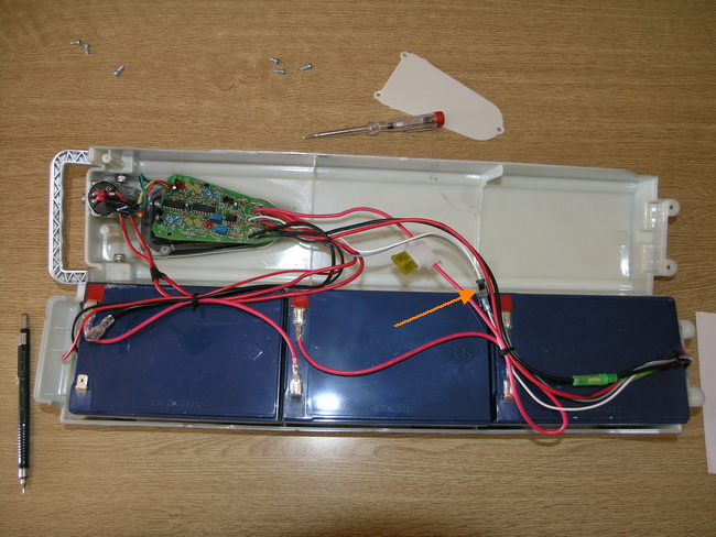

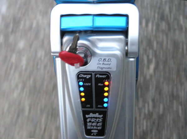

Barba ti devo contraddire: nelle Frisbee c'è una scheda che oltre a segnalare la carica della batteria indica gli ampere assorbiti
E c'è una diagnostica interna che però è accessibile solo ai centri di assistenza
133,06 KB
Gtpd, proviamo ad andare con ordine:
quando giri la chiave si accendono i led della carica

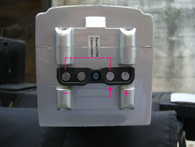

Poi hai misurato 39V in uscita (cioè sui due contatti esterni dei quattro che ci sono)
Concordo con Barba: se quando cerchi di avviare il motore i led della carica si spengono vuol dire che la batteria è difettosa
Ma perchè il motore parta ci vuole un consenso da parte della scheda :
75,53 KB
Prova a misurare (con la chiave accesa) se hai i 39V fra il positivo e il contatto dei segnali che ho indicato con la freccia
Perchè la centralina funzioni occorre che la scheda elettronica invii il negativo al contatto indicato (come segnala la linea tratteggiata)
Potrebbe essere che, nel richiudere il coperchio della batteria dopo la sostituzione delle celle, si è staccato il connettore dei segnali (quello indicato con la freccia arancione nella prima foto in alto)
E se la apri per controllare, sta poi molto attento nel richiuderla per non pizzicare qualche cavo, perchè ci stanno stretti

Considerando i 4 poli della batteria, nominandoli nell'ordine A - B - C - D (da sx a dx) ho misurato le tensioni, con la chiave su On:
A - D: 39,5
C - D: 28,4
B - D: 38,6
Tutte le altre combinazioni sono a zero.

Inserito il - 04/06/2017 : 22:24:38  Mostra Profilo Invia a pixbuster un Messaggio Privato  Rispondi Quotando
C-D dovrebbe essere 39V: temo non arrivi il consenso alla centralina
Meglio se la porti a far vedere : vedrai che è una sciocchezza
