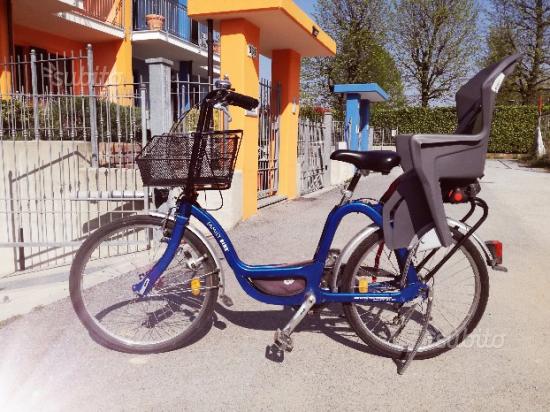

la prima è il modello con pedalata anche anteriore:
138,46 KB
la seconda è un modello con cestino anteriore (attualmente in vendita su subito.it
58,2 KB

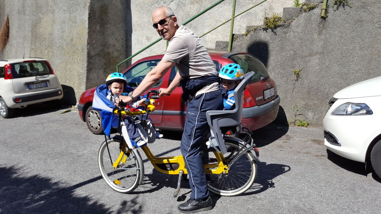

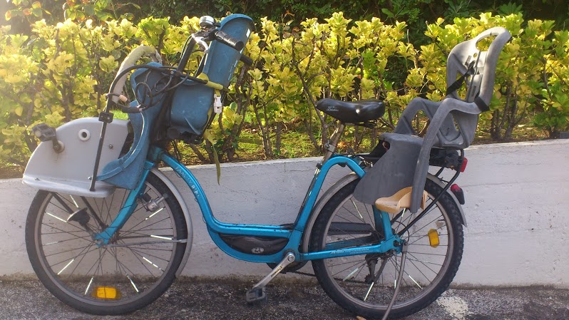

la terza è la mia (dai capelli bianchi si capisce perché ho bisogno del motore
225,1 KB

Urck...
Ho paura che la luce sotto il movimento centrale sia troppo poca e sia meglio optare x un motore sul mozzo posteriore. Mi sa che il motore rischia di sbattere anche solo a farla salire a mano su un marciapiede.
Vediamo che dice Marco.

Direi niente motore centrale, con quella forma di telaio il motore va proprio sotto alla culla e passa vicinissimo al terreno, in pratica va quasi a contatto con la ruota posteriore...
Rimane l'opzione del motore nel mozzo posteriore, sempre che anche qui per esigenze di robustezza il carro abbia una larghezza standard di 135mm, se è più largo dovrai optare per un motore da Fat Bike, mentre se è più stretto è un bel problema!
Forse si potrebbe trovare una soluzione con un Cyclone, ma anche in questo caso occorrerebbe trovare un montaggio "non ortodosso" a causa della forma del telaio.
