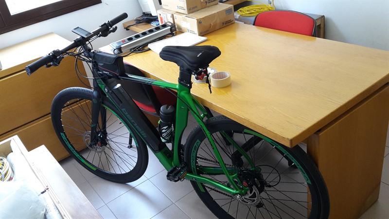

E' da un po' che vi seguo con attenzione e vi ringrazio per le preziose informazioni che date a chi si avvicina per la prima volta al mondo delle ebike
Ne approfitto per presentarvi la mia "piccina" che mi porta in ufficio tutti da qualche mese
116,62 KB
spinellino
220 Messaggi
Inserito il - 07/06/2017 : 10:43:31  Mostra Profilo  Rispondi Quotando
Letteralmente 'IN' ufficio!

Ha un ufficio tutto suo
Andre@
502 Messaggi
Inserito il - 07/06/2017 : 11:04:57  Mostra Profilo  Clicca per vedere l'indirizzo MSN di Andre@ Invia a Andre@ un Messaggio Privato  Rispondi Quotando
Complimenti per il parcheggio :-)
