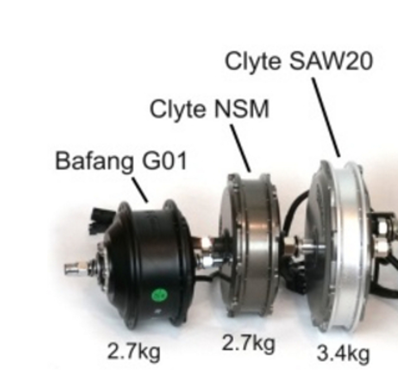

Secondo me i migliori kit brompton sono le piccole motoruote anteriori dirette crystalyte NSM e SAW, rispettivamente da 250-400W e 350-500W
Sono fatte apposta per le 16 e 20 pollici hanno la larghezza (OLD) giusta i giri giusti e sono robusti.

Inserito il - 18/06/2017 : 14:46:59  Mostra Profilo Invia a panurge un Messaggio Privato  Rispondi Quotando
questi non sono dei 9C o dei Crystalyte normali, sono piccoli davvero.
certo da un diretto cosi' piccolo come il NSM non ci si possono aspettare miracoli: da' una assistenza onesta che va bene per percorsi pianeggianti e piloti leggeri e un aiutino in salite leggere e in frenata, il SAW invece è decisamente piu' potente ed è abbastanza grintoso anche in salite medio-leggere.
Si raggiano decentemente in prima o, il SAW anche radiale, le flange sono belle strette e le ruote piccole sopportano meglio i raggi corti rispetto alle ruote da 24 in su. certo non è la situazione di raggiatura ideale, ma va da se.
Geared piccolini d'altra parte non hanno la perfetta compatibilità sulla brompton, sono troppo larghi, e anche se sono piu' piccoli di diametro, le flange sono piu' larghe ed i raggi costringono i nippli ad un angolo laterale piu' più acuto anche se quello radiale è un po' piu' ampio per la minore circonferenza ma resta pur sempre significativo.
nell'eterna diatriba tra geared e gearless, va evidenziato che i motori diretti sono intrinsecamente piu' longevi e bisognosi di manutenzione = zero.

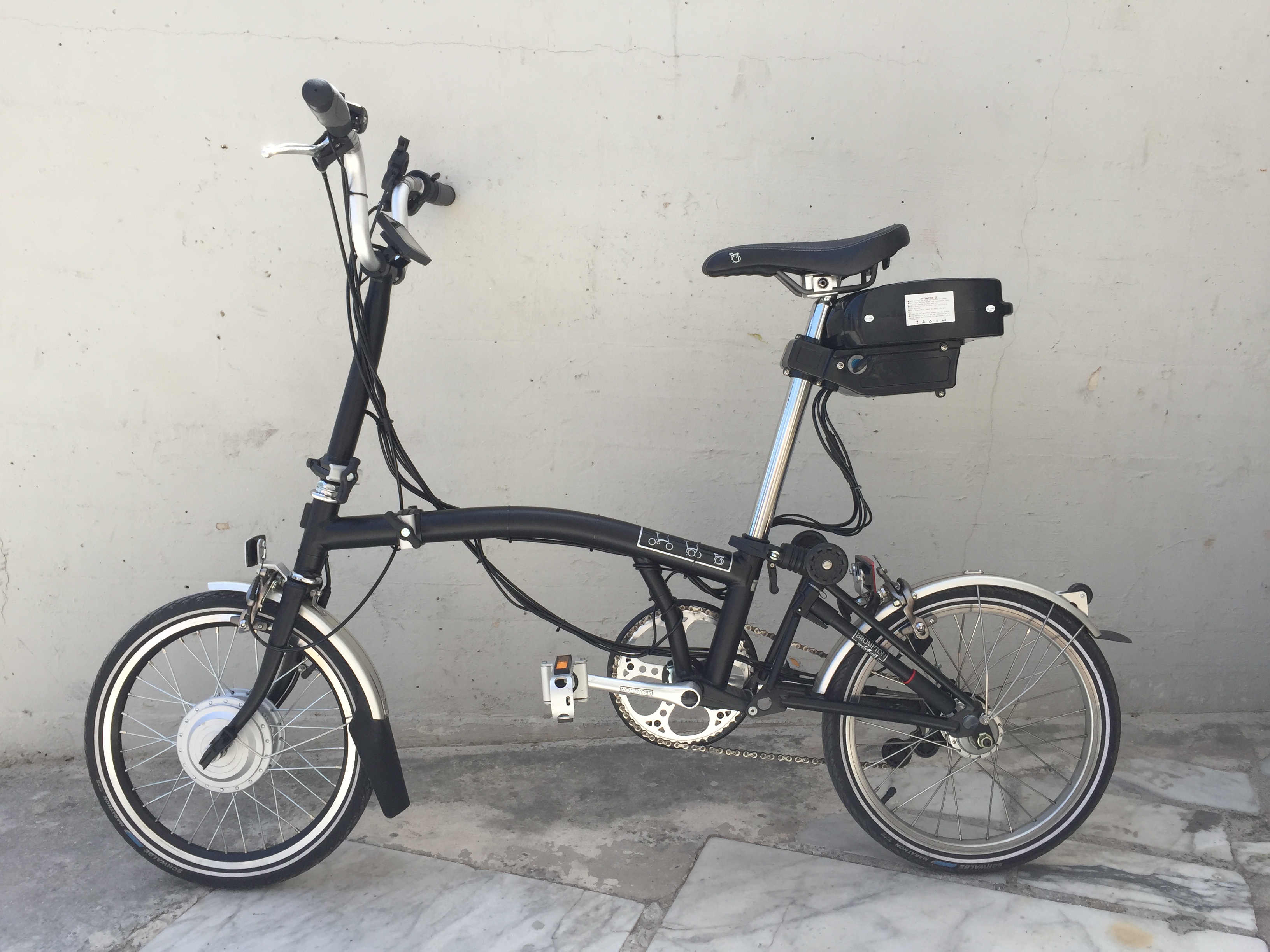

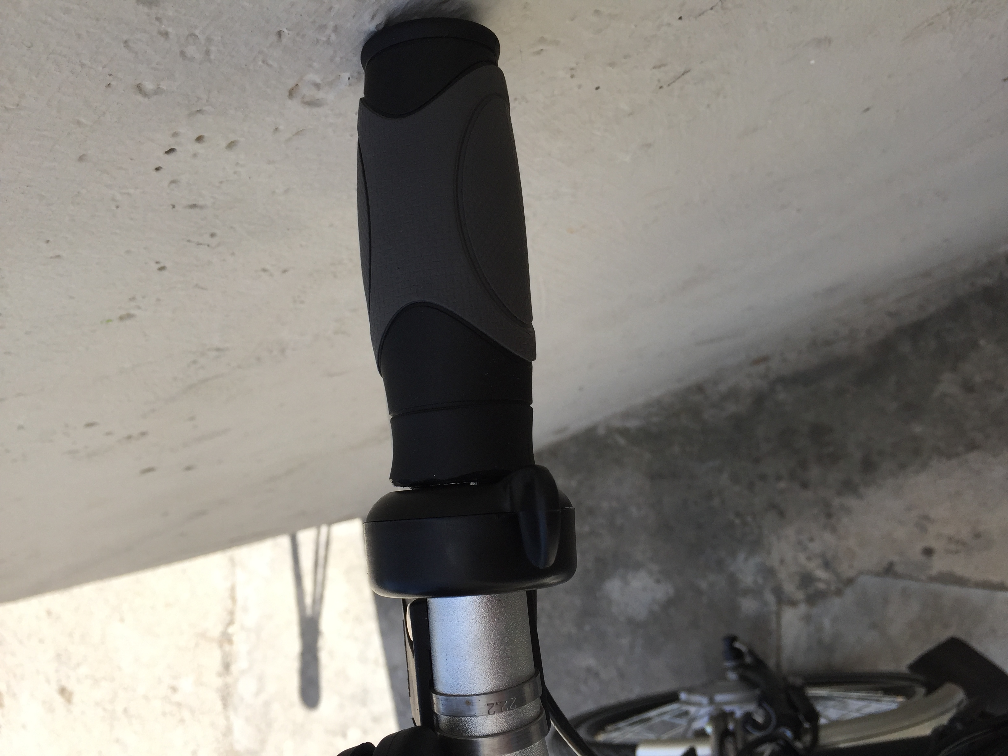

stridom
338 Messaggi

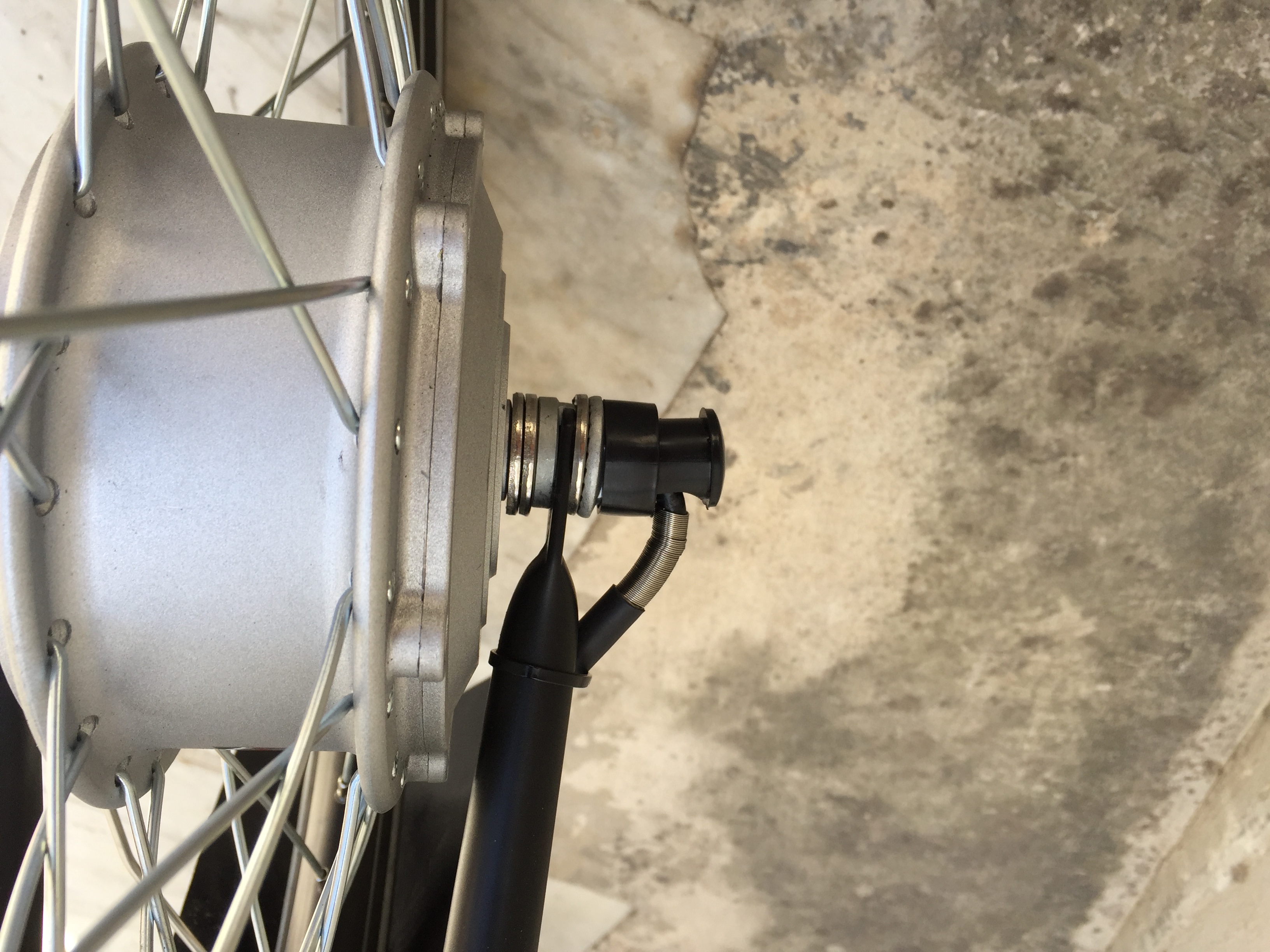

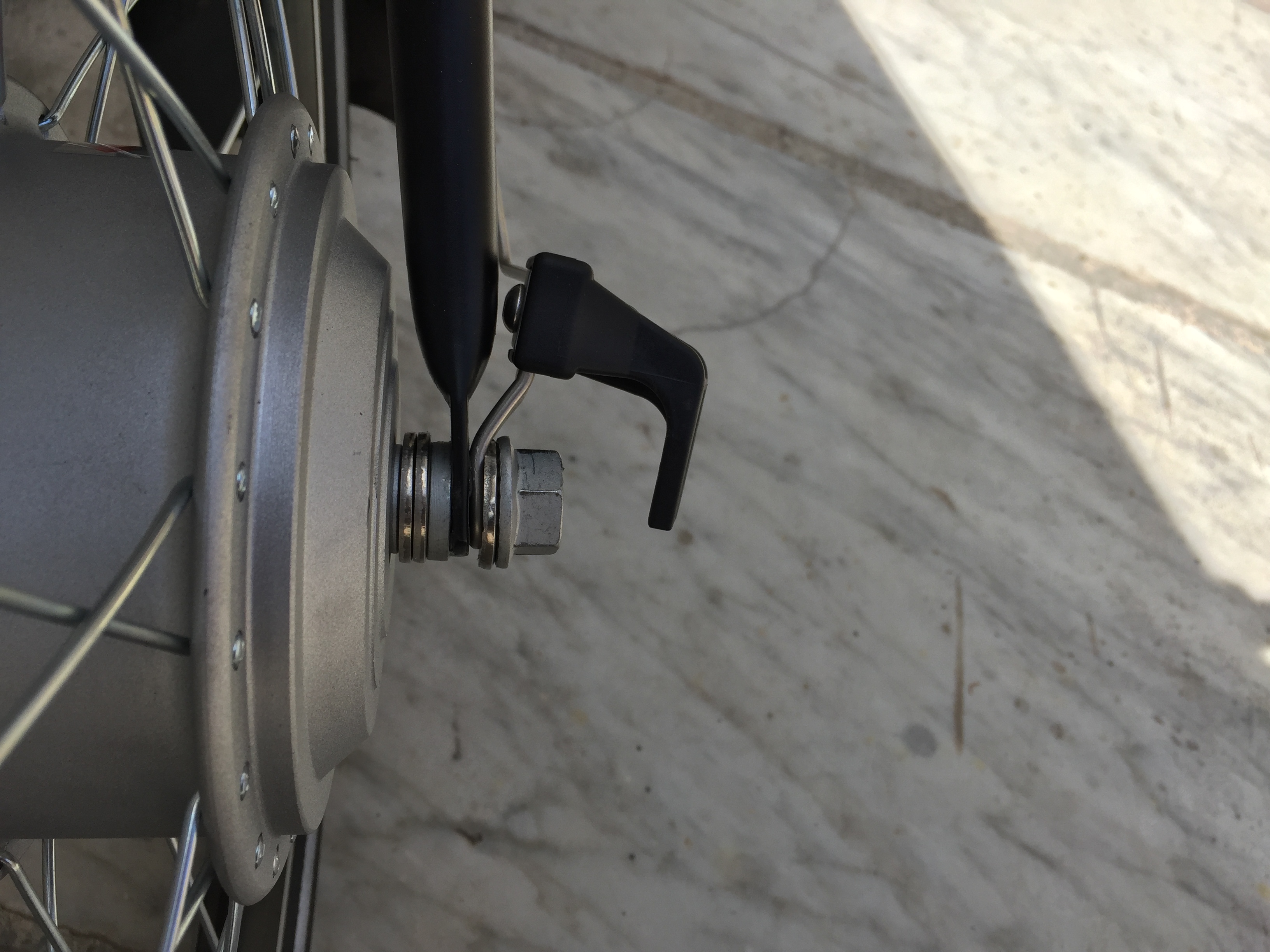

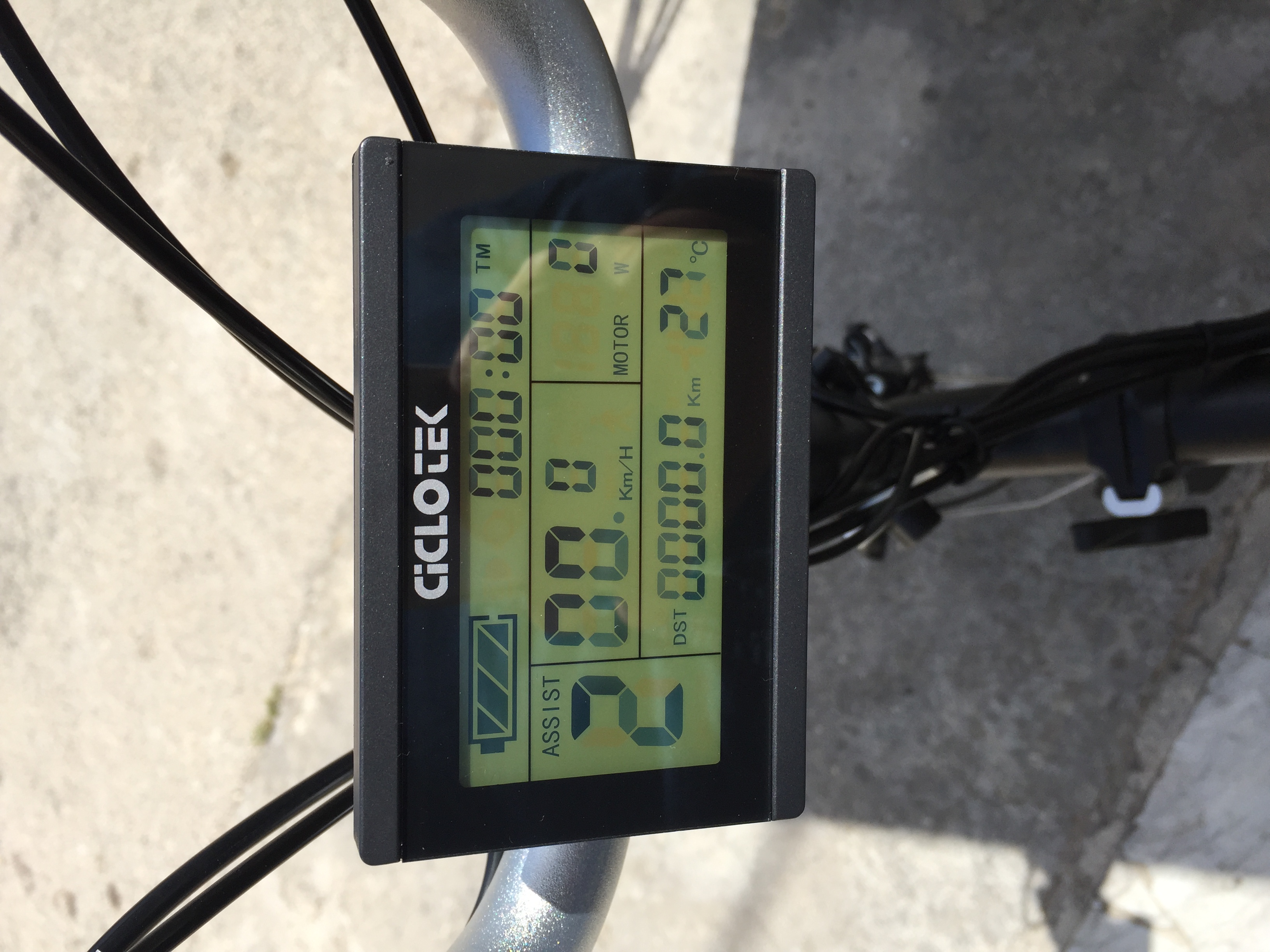

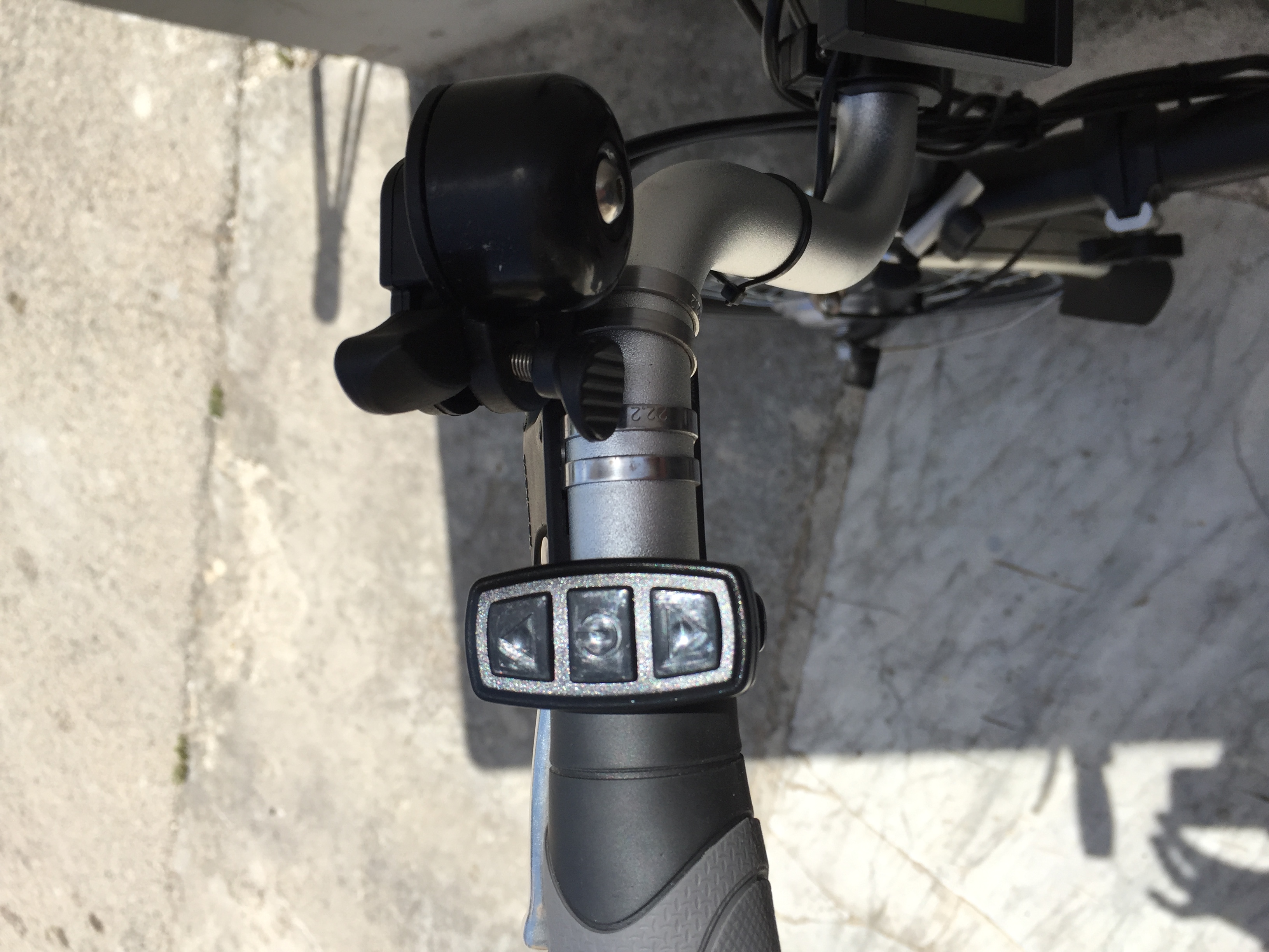

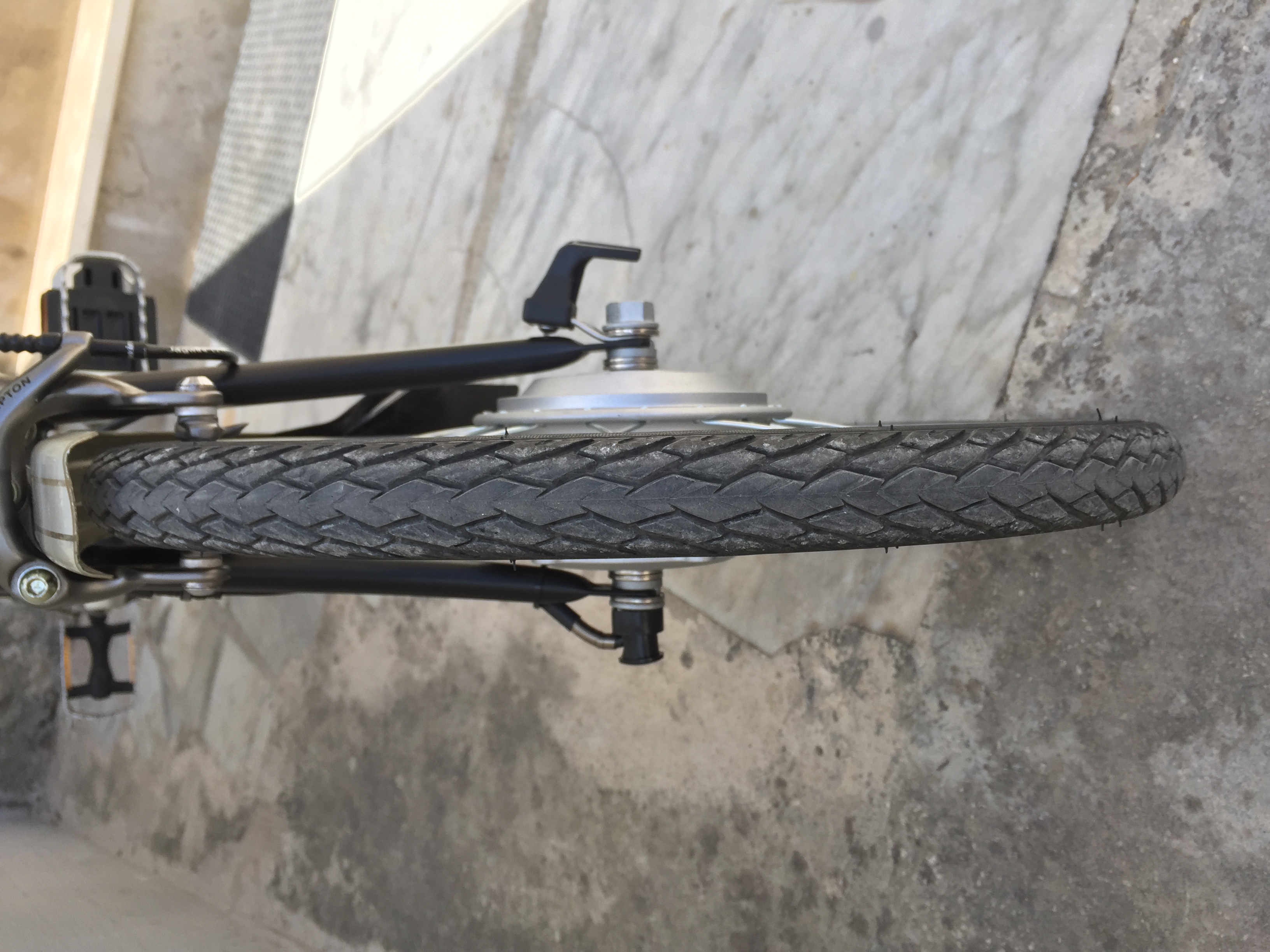

Inserito il - 18/07/2017 : 00:45:55  Mostra Profilo  Clicca per vedere l'indirizzo MSN di stridom Invia a stridom un Messaggio Privato  Rispondi Quotando
Sera, eccomi con la mia Brommi elettrificata, prima di fare una piccola recensione ho voluto testarla per un paio di settimane.
Che dire, per essere la mia prima elettrificazione, e per non aver mai messo mano, meccanicamente su di una bici, devo dire di ritenermi pienamente soddisfatto, ringraziando Alex per delle dritte, sempre disponibile.
E' stata un'avventura, condita anche da momenti snervanti in cui ho bestemmiato parecchio, tipo per l'allargamento della forcella, che ho dovuto portarla a circa 11,5 cm (e' stata la parte più' dura) . Ma alla fine sono riuscito nell'impresa. Sensazioni alle prime prove su strada: pensavo fosse più' silenzioso di quello che in realtà' si e' dimostrato, ma ovviamente essendo un motore a ingranaggi non si può avere il silenzio assoluto, il motore non strattona per niente, molto fluido nell'accelerazione, a proposito, santa cosa l'acceleratore, utilissimo nelle ripartenze ai semafori o in salita, sono rimasto veramente impressionato dalla facilita' di arrampicarsi su cavalcavia con pendenze oltre il 20% con leggerissimo aiuto muscolare, cose che ero abituato a fare con la mia Elkama E2800 con motore Panasonic, mi ha impressionato veramente, il kit che ho acquistato con batteria 9ah mi ha permesso di percorrere circa 35km con una tacca ancora disponibile, il controller e' fantastico, con tantissime funzioni, oltre ai 5 livelli di assistenza(uso quasi sempre il livello 2) ha tantissime funzioni per configurare e personalizzare il tutto al proprio stile di guida, oltre ad avere funzioni fighissime come il cruise control. Un giorno di questi proverò a spremere tutta la batteria, voglio verificare quanti km effettivi riesce a fare con un pieno.

alexbike
1249 Messaggi
Inserito il - 18/07/2017 : 08:04:35  Mostra Profilo Invia a alexbike un Messaggio Privato  Rispondi Quotando
Felice che ti stia trovando bene :) Consiglio di spremere la batteria dopo un periodo di rodaggio!
Buone pedalate!

tarmax
362 Messaggi
Inserito il - 18/07/2017 : 16:23:36  Mostra Profilo Invia a tarmax un Messaggio Privato  Rispondi Quotando
molto interessante, mi pare solo trana la misura della forcella.
leggendo qui, avevo capito si trattasse di una misura più ridota
Massimo
tarmax
362 Messaggi
Inserito il - 18/07/2017 : 16:26:41  Mostra Profilo Invia a tarmax un Messaggio Privato  Rispondi Quotando
Massimo
tarmax
362 Messaggi
Inserito il - 19/07/2017 : 14:13:02  Mostra Profilo Invia a tarmax un Messaggio Privato  Rispondi Quotando
ottimo,
solo non avevo colto la misura del motore, leggendo qui avevo capito si trattasse di misure più modeste.
Massimo

tarmax ha scritto:
ottimo,
Massimo
La misura è più piccola di un motore normale, ma come si vede dalle foto stridom è stato costretto a mettere delle rondelle per evitare che la parte esterna del motore toccasse sulla forcella. A questo punto credo che un motore normale da 100mm sia impossibile da mettere...
