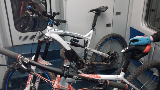

Eccome, essendo ovviamente orgoglioso... sia della "Bafanga"
153,9 KB

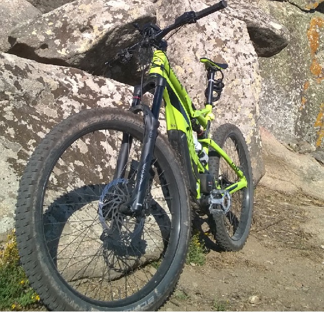

che della nuova arrivata:
249,2 KB
