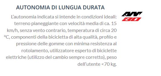

Riguardo all'autonomia dichiarata, ecco un esempio lampante di come si possano ottenere valori elevatissimi (in questo caso si parla del nuovissimo motore centrale AM80 con sensore di sforzo)
L'Atala è seria e dichiara le condizioni di uso, molti altri si limitano ad indicare i chilometri
31,95 KB
io, a 15km/h in piano e senza vento, l'assistenza non la accendo proprio ed ottengo autonomia "infinita"

Complimenti ad Atala per la chiarezza, molti costruttori purtroppo continuano a millantare autonomie assolutamente irraggiungibili...
Per il resto quoto Pix, con una bici leggera e poco gommata, senza salite e senza vento contrario i 15Km/h me li bevo, non ho certo bisogno dell'assistenza: Anzi, con una BDC faccio anche i 25Km/h senza alcun problema, salvo il dolore al collo!!!

per tornare all'autonomia dichiarata , come fa Quattroruote per i dati irrealizzabili dichiarati dalle case costruttrici di automobili, ci sono i "pix-test" fatti sempre sullo stesso percorso un pò misto e con sempre lo stesso impegno muscolare (salvo che il sensore ne richieda di più, ma in questo caso è dichiarato e misurato)
