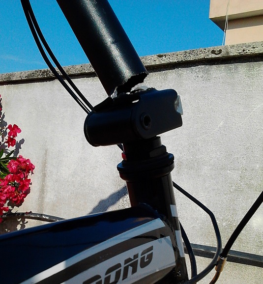

Attenzione che quelle bici sono di carta... un mio collega ce l'ha...
2 settimane fa si e' perso un pattino posteriore.
10 giorni fa gli si e' rotto l'invito in ferro del freno anteriore (il tubicino che fa fare la curva al cavo), e non frenava piu'.
20 giorni fa abbiamo cambiato il tubo sella perchè si era piegato.
la settimana scorsa gli si e' rotta una saldatura dello sterzo....per poco si ammazzava.(quella del piantone)
sono biciclette da usare il weekend (ed anche poco), se usate tutti i giorni per intermobilita' si aprono come le zucchine.
ora sta cercando tramite amazon di rintracciare il venditore (cinese) che si nega naturalmente.
okkio

Inserito il - 21/06/2017 : 00:46:38  Mostra Profilo  Clicca per vedere l'indirizzo MSN di Andre@ Invia a Andre@ un Messaggio Privato  Rispondi Quotando
Questa è la foto, la bici è rimarchiata, ma parliamo della stessa minestra

Andre@ comunque la mia bici appare diversa da quella del tuo collega, il cannotto pieghevole dello sterzo è fatto in modo diverso...
Ad ogni modo prima di elettrificarla la proverò per un pò per vedere come và. Mi piacerebbe montare un kit anche piccolo che mi aiuti un pò a fare una lunga salita che devo percorrere per tornare a casa...
Modificato da - Mauri78 in data 21/06/2017 09:46:02
36525 Messaggi
Inserito il - 21/06/2017 : 13:59:47  Mostra Profilo Invia a Barba 49 un Messaggio Privato  Rispondi Quotando
Provala, ma ti assicuro che è una bici fragile, va bene solo in muscolare per persone leggere e su strade non troppo massacranti.
L'elettrificazione stressa molto le bici, in pratica si ritrovano a viaggiare continuamente a velocità che nessuno di noi tiene abitualmente, le pieghevoli se guardi vanno quasi sempre molto lentamente e servono per andare dall'auto parcheggiata fino al lavoro o comunque in centro, e solo quelle di buon livello possono sostituire una bici a ruota alta, solo che costano il quadruplo di quelle di Unieuro.
