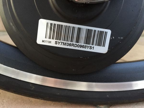

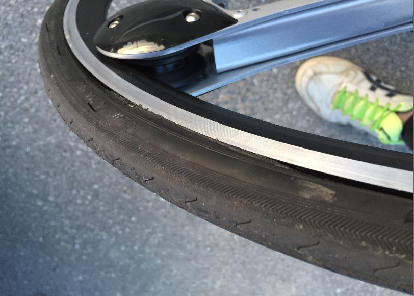

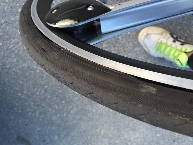

Ieri mi è arrivata la Geo Orbital e l'ho montata sulla bici da corsa che da tempo non utilizzavo.
Il montaggio è effettivamente molto veloce (al netto che ho un manubrio particolare in cui il comando del gas si riesce a montare solo in una posizione che dopo qualche minuto risulta scomodo). Dovrò trovare una soluzione per un montaggio alternativo.
Sfortunatamente però credo che il cerchio con il relativo copertone "pieno" sia stato montato male. La conseguenza è che si salta parecchio. Ho scritto al produttore [che ha risposto nel giro di qualche ora, chapeau] e sembra che mi invierà un nuovo cerchio gommato da montare (piuttosto che chiedere un reso che sarebbe costato molto sia a livello economico che a livello di tempo].
Vi terrò informati sugli sviluppi

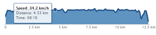

Stamattina ci sono venuto in ufficio (12.5km con 1 cavalcavia e 1 sottopassaggio) e ho aiutato pedalando solo nelle salite dove da sola non sembra gradire molto... non ho provato a vedere se arriva a fermarsi o se rallenta solamente, ho preferito aiutare... almeno per oggi che non so ancora se mi porterà sino a casa come autonomia

Autonomia casa-lavoro-casa: sono riuscito ad andare e tornare dal lavoro, totale 25 km. Alla fine spingeva un pò meno ma sono arrivato a casa pedalando solamente per aiutare nei cavalcavia e sottopassaggi.
Autonomia: ieri ho fatto un giro programmato di 30 km circa su strade che non conoscevo. Avevo messo in conto di dover pedalare un pò, in realtà a causa di salite e discese non preventivate si è scaricata "ad occhio" dopo circa 22 km. Ho dovuto pedalare per 8 km e sono stati veramente duri.
Modalità "ricarica batteria": come detto sono rimasto a piedi e ho pedalato per 8 km. E' stata molto dura, piu del previsto, e considerate che non sono proprio estraneo alle pedalate considerando che esco, per quanto saltuariamente, con una mtb da enduro con cui faccio uscite di diverse ore.
Al di la della fatica mi chiedo: ho pedalato molto duramente per 8 km, e alla fine ho provato a verificare quanto avevo ricaricato. Esito: il motore non ha dato nessun segno di vita alla fine degli 8 km. E allora mi chiedo: perchè prevedere una modalità del genere quando alla fine si rivela totalmente inutile? Quando dovrei pedalare per poter ricaricare la batteria? Per me sarebbe piu sensato limitare la resistenza al massimo in modo che in caso di batteria esaurita sia semplice tornare a casa piuttosto che faticare, a questo punto inutilmente.

Inserito il - 07/07/2017 : 09:34:14  Mostra Profilo  Rispondi Quotando
Spedita al produttore per sistemare il problema del saltellamento (montaggio non uniforme della copertura)
jhonnymc
53 Messaggi
Inserito il - 07/08/2017 : 19:38:09  Mostra Profilo  Rispondi Quotando
Ricevuta un paio di settimane fa la ruota con il copertone montato giusto: ora la guida è decisamente più piacevole senza sobbalzi. Intervento rapido e (ovviamente) in garanzia senza nessun tipo di spesa.

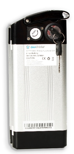

Pensate che l'involucro delle batterie sia proprietario o che si possa trovare?
95,27 KB
L'idea è capire se c'è la possibilità di crearsi una batteria con maggior capacità per aumentarne l'autonomia.
Mi dispiacerebbe farlo dovendo acquistare una batteria originale a 279$ dal loro sito https://www.geoo.com/products/extra-battery per poi smembrarla.
La domanda successiva sarà: come mi consigliate di creare la batteria per rispettare il motore della ruota e, possibilmente, mantenere lo stesso caricabatterie?
15131 Messaggi
Inserito il - 08/08/2017 : 11:09:50  Mostra Profilo Invia a andrea 104KG un Messaggio Privato  Rispondi Quotando
a occhio sembra una comune batteria di quelle che vanno dietro il tubo sella solo che il profilato pre tagliato più corto. Se giri un qualche negozio ne vedi di sicuro e puoi confrontare. Se ci sono dentro 40 celle ne puoi mettere di più capienti come le samsung 35e da 3500 mah così hai una batteria da 14ah, almeno nominali. Circa il 40% in più della 10ah attuale.

jhonnymc
53 Messaggi
Inserito il - 05/09/2017 : 10:29:00  Mostra Profilo  Rispondi Quotando
Ieri per la prima volta ho tracciato la velocità con GPS mentre venivo in ufficio e la velocità max è costante sui 33 km/h, non male. Io tra l'altro peso 85kg, non propriamente una piuma
27,46 KB
Per ora nessun tipo di problema ne alla ruota ne "strutturale" sulla bici
Modificato da - jhonnymc in data 05/09/2017 10:30:03
jhonnymc
53 Messaggi
Inserito il - 05/09/2017 : 10:34:01  Mostra Profilo  Rispondi Quotando
Questo è il codice riportato sul motore della ruota. Qualcuno lo conosce?
Mi interesserebbe saperne di piu... tipo se si puo pensare di farlo andare a 48V
