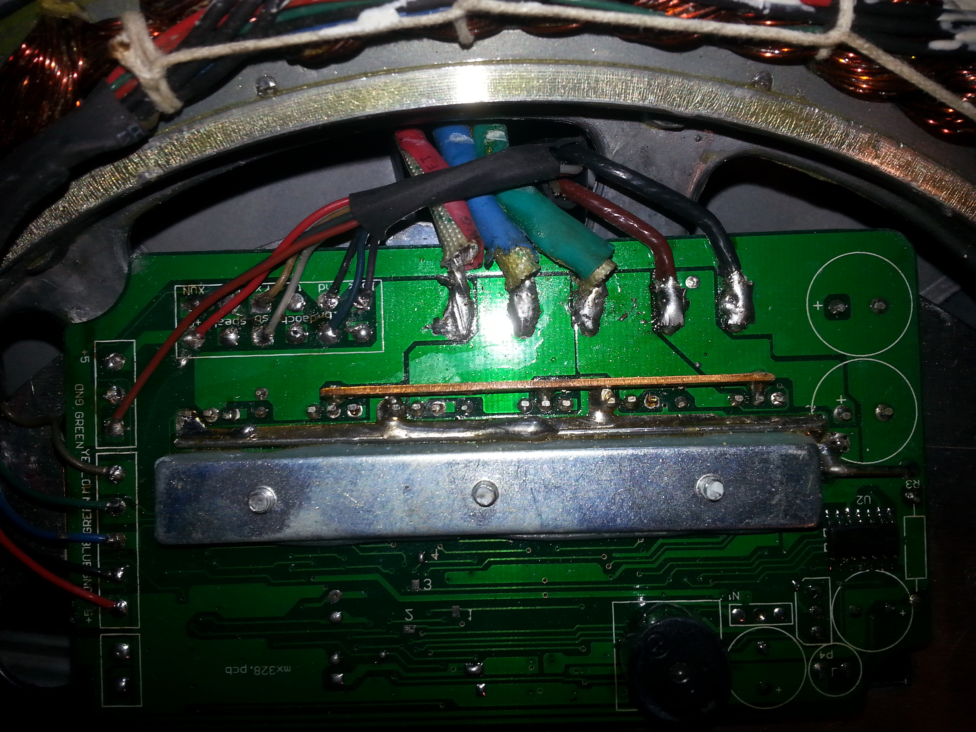

ho aperto la ruota tolto la centralina e ho notato che c'e' una resistenza scoppiata.
ora sto cercando qualcuno in grado di ripararla.

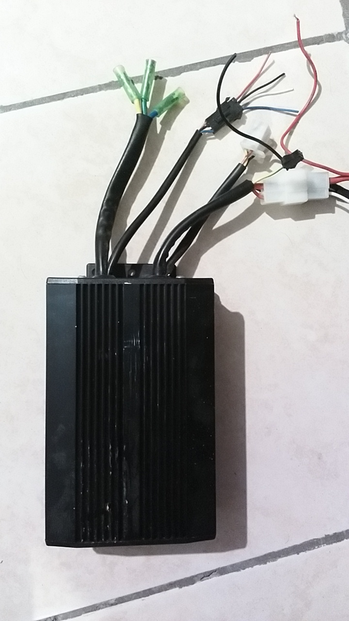

nel frattempo mi sono ordinato 3 centraline esterne 1 48v 350w 1 da 48v 800w e 1 da 48v 1500w.
con molta calma ho tolto il cavo che alimenta la centralina interna. poi ho messo un nuovo cavo di 3fili da 2,5 mm non ho portato fuori dal motore i 5 fili piccoli all.
1 prova con centralina da 350w . posso dire nente male velocita' 40km ora ma un forte calo di potenza in salita . cio' fatto circa un 300 km fra strade di tutti i generi anche un 10 km in salita molto ripida . fino al punto di scaldare la centralina , raggiungendo la temperatura 70\80 gradi . mi sono scottato le dita.
ma senza danneggiare nulla.
2* prova centralina 1500w
perche' quella da 800w non mi era ancora arrivata
prestazioni migliorate velocita 45km ora bella ripresa potente in salita. (molto meglio la centralina originale .)
pero' ho dei problemi consumo batteria
km che potevo percorrere con le varie centraline
centralina originale percorrevo mediamente 70km
centralina 350w percorrevo " 50km
centralina 1500w " " 35km
problemi con la 1500w
non riesco a far funzionare la frenata rigenerante.
e quando vado a manetta ogni tanto stacca e attacca l'alimentazione come se fosse scarica la batteria. ma controlando il volmetro montato sulla bici.non e' la batteria.
perche' ho montato 2 batterie da 48v per essere sicuro.
ho un dubbio
che sulle istruzioni cella centralina c'e' scritto questa centralina funziona solo con 8 fili 3 cavi grossi 3 fase e 5 fili piccoli all.
e' che portare fuori dal motore i 5 fili fini devo diminuire la dimensione dei 3 fili fase.
la prossima prova con la 800w
questa dice che puo' funzionare anche senza i 5 fili all.
c QUALCUNA MI PUO' AIUTATARE

e' questa https://www.goldenmotor.ca/products/Magic-Pie-2-internal-Controller.html
cosi la vedi
Inserito il - 22/11/2017 : 22:33:48  Mostra Profilo Invia a Barba 49 un Messaggio Privato  Rispondi Quotando
Bella, solo un po' troppo costosetta!!!

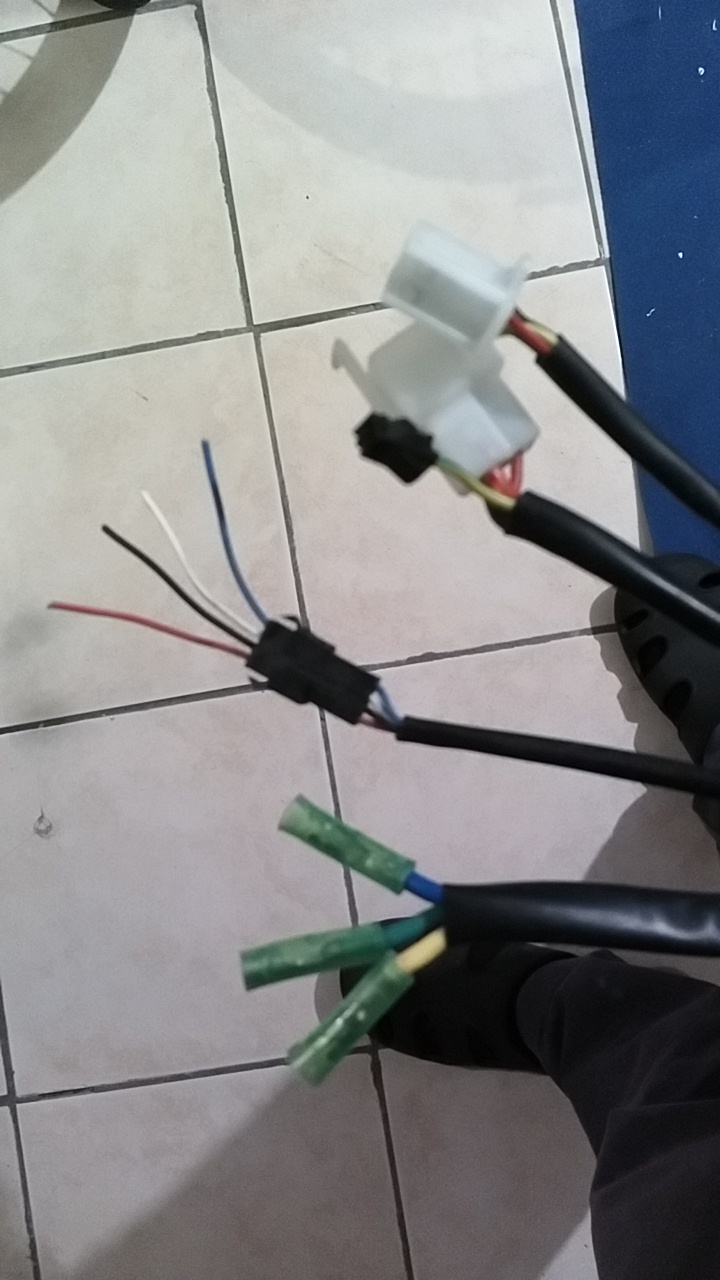

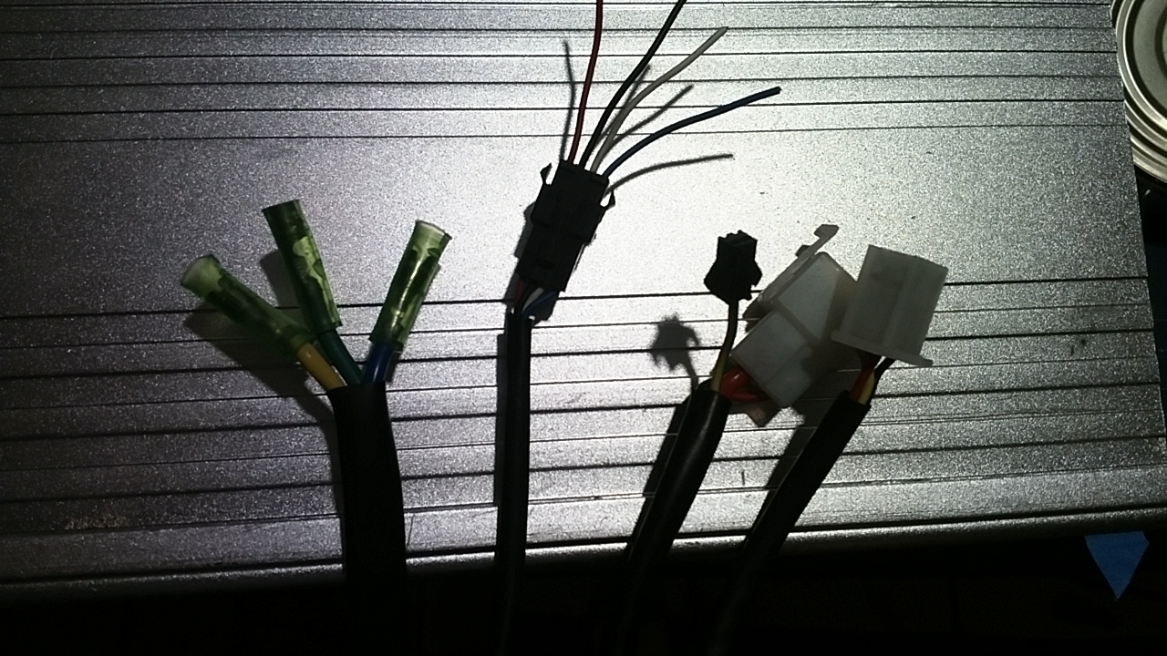

cosa ne dici cosi va bene ?
colgo l'occasine per un altro aiuto
come si collega
1 3 fili motore
2 all
3 corente piu' chiave
poi quei 4 fili ?
dove metto l'acceleratore?

Non conoscendo quella centralina finirei per darti consigli a casaccio, i cavi più facili da individuare li hai già scoperti da solo, per il resto sperimenta esattamente come farei io nella tua situazione...
moto1234
20 Messaggi
Inserito il - 01/12/2017 : 17:31:11  Mostra Profilo  Rispondi Quotando
grazie io penzo che ai 4fili ci vada un display e da li escano i cavi dell'acceleratore.
Inserito il - 01/12/2017 : 21:44:19  Mostra Profilo Invia a Barba 49 un Messaggio Privato  Rispondi Quotando
Probabilmente si...
