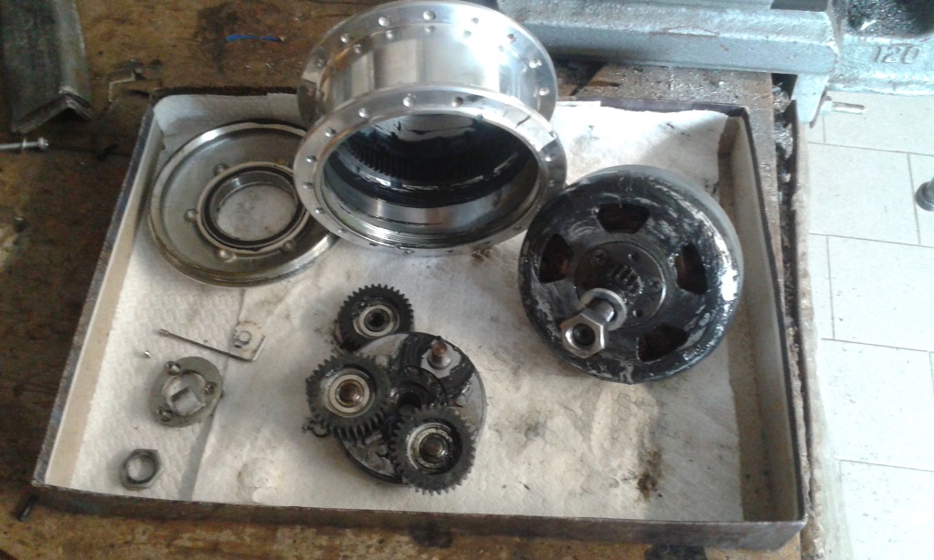

Salve a tutti, ho un motore bafang swxh anteriore a cui non funziona piu bene la ruota libera interna. Quando pedalo a motore spento questo fa la stessa resistenza di quando gira all'indietro. Qualcuno ha mai smontato o riparato la ruota libera di un motore simile? Qui la foto del motore smontato. Grazie

Riparare no, ho visto il ricambio su bms battery e costa poco, peccato per la spedizione
https://bmsbattery.com/ebike-kit/635-gear-set-for-bafang-k5-swxu-swxh-motor-ebike-kit.html
