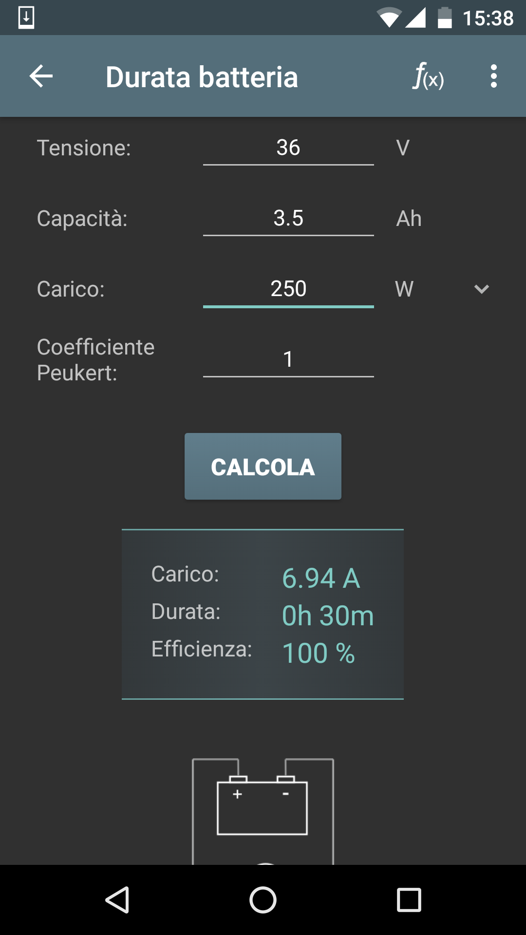

@lby64 Non ho capito cosa intendi. Comunque come può una batteria da 3,5Ah garantirmi 50km di autonomia?!
Black_Foxx
129 Messaggi
Inserito il - 27/06/2017 : 15:40:45  Mostra Profilo  Rispondi Quotando
Inoltre, guardando la durata della batteria mi viene fuori che ha una durata di mezz'ora, però chiaramente sempre a 250W costanti secondo il calcolo.
Resta comunque poco anche considerando che andasse con una media di consumo di 125W
142,03 KB
36682 Messaggi
Inserito il - 27/06/2017 : 16:59:15  Mostra Profilo Invia a Barba 49 un Messaggio Privato  Rispondi Quotando
Ma, secondo me siamo alle solite, con 126Wh personalmente ci faccio 20-22Km aiutando (6Wh/Km, poi ognuno è libero di dire la sua, ovviamente. Oltretutto se non si vuole stressare la batteria scaricandola completamente l'autonomia si riduce ulteriormente.
