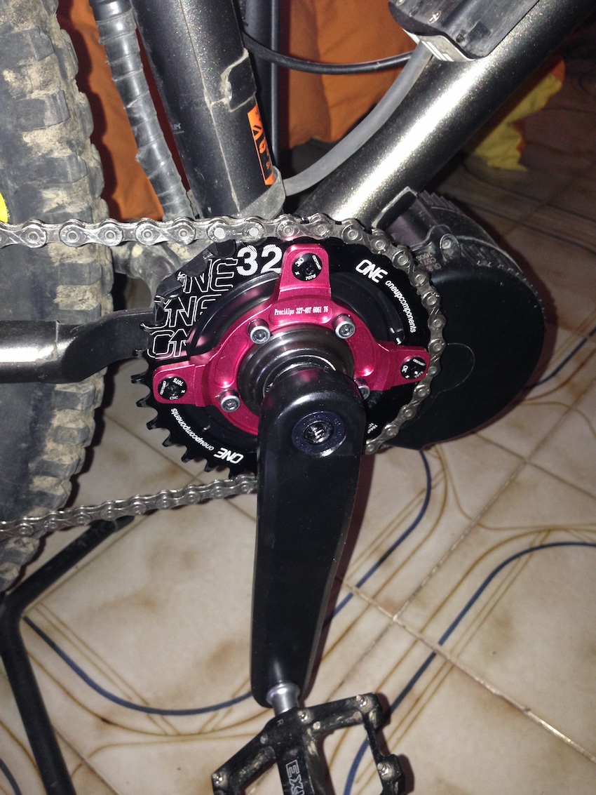

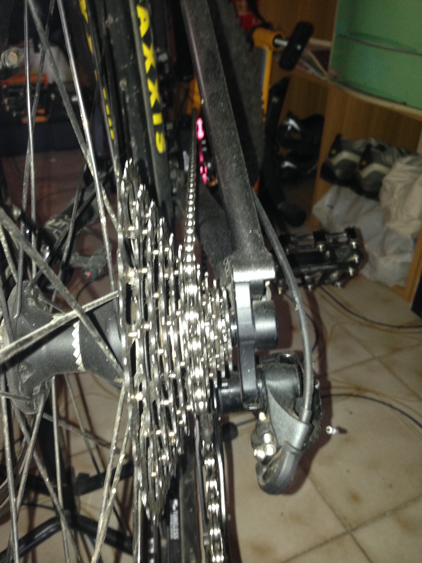

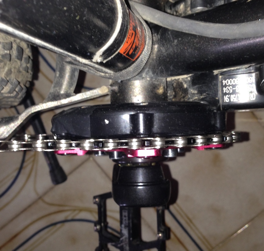

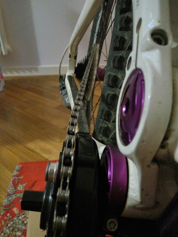

per me se monti una corona da 32T, che è poco più grande del carter dell'ultima demoltiplica, ed il ragno che ti ho consigliato, con gli ingombri dovresti esserci
eccoti una foto del ragno e della corona da 32 che monto sulla On One http://www.jobike.it/Public/data/Daiwer/201741914378_IMG_2245.JPG
qui l'effetto avvicinamento dovuto all'utilizzo dei distanziali (che vengono forniti con la corona!) http://www.jobike.it/Public/data/Daiwer/2017419143827_IMG_2246.JPG
e qui la mia linea catena sul 5º pignone della cassetta a 11v (utilizzo una catena KMC x11e!) http://www.jobike.it/Public/data/Daiwer/2017419143941_IMG_2244.JPG
@lby64
2090 Messaggi
Inserito il - 12/06/2017 : 21:24:18  Mostra Profilo Invia a @lby64 un Messaggio Privato  Rispondi Quotando
Ottimo Daiwer!
Su quel ragno si possono montare due corone una lato interno ed una lato esterno?
Dato che grazie al largo carro sulle DH la linea catena è ottima vorrei azzardare una doppia corona a salvietta...
Daiwer
1413 Messaggi
Inserito il - 12/06/2017 : 21:28:13  Mostra Profilo Invia a Daiwer un Messaggio Privato  Rispondi Quotando
@lby64 ha scritto:
Ottimo Daiwer!
Certo che si potrebbe montare una seconda corona, ti basterebbe utilizzare i bulloni per le guarniture doppie.
Non so però se all'interno del ragno puoi mettere una corona più piccola della 32T, perché la catena potrebbe andare a toccare il carter dell'ultima demoltiplica.
Modificato da - Daiwer in data 12/06/2017 21:31:28

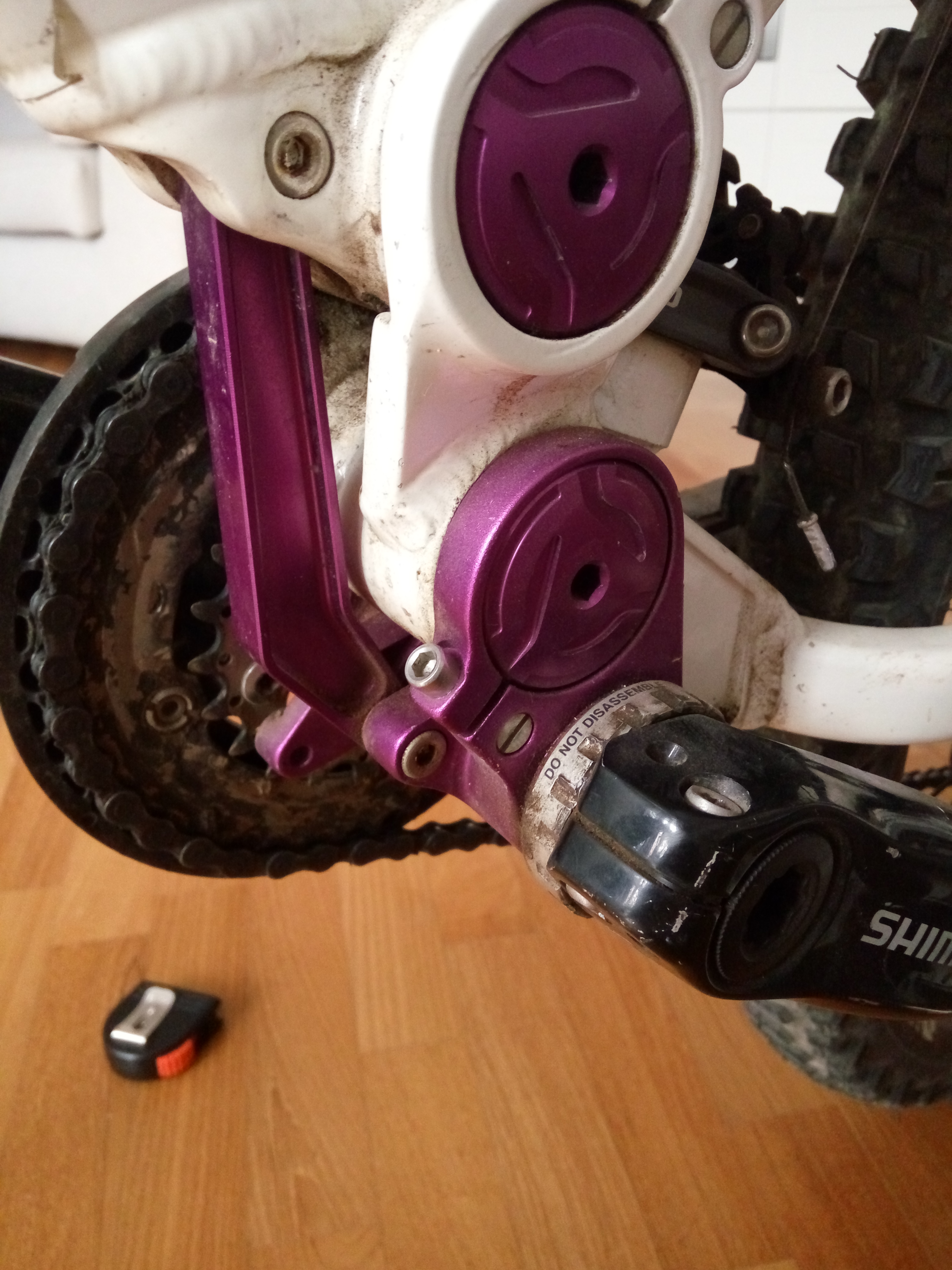

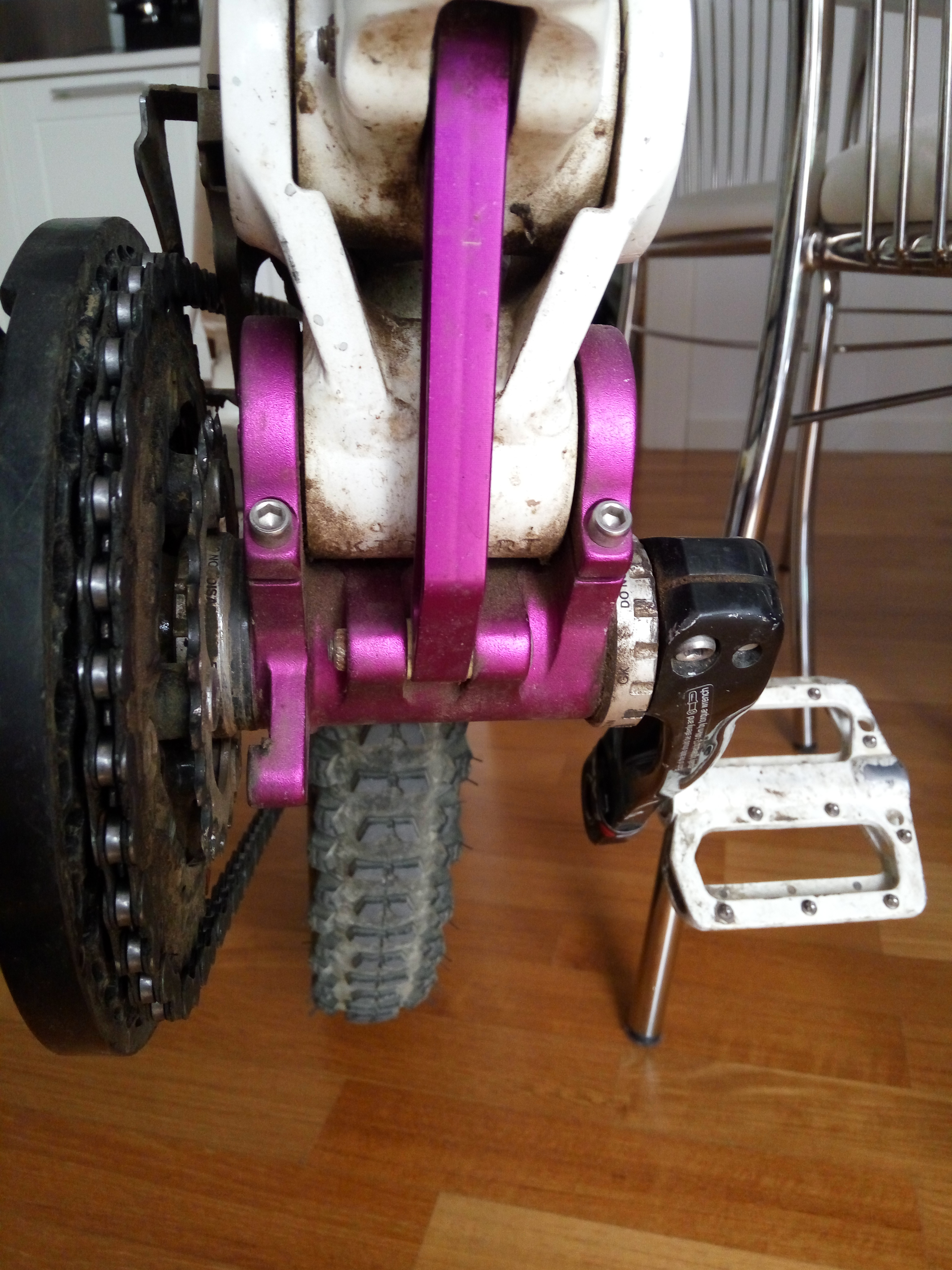

P.S.: mi sono riguardato le foto che hai messo. occhio alla scatola del tuo movimento centrale, vedo che in effetti potresti avere la necessità di utilizzare gli spessori che attualmente vedo montati dal lato guarnitura per posizionare bene il BBS, perché non mi sembra che il bordo della scatola esca di qualche mm dal cinematismo della GT, cosa che serve a far andare in battuta la scocca del motore che in quel punto, attorno alla base del tubo che va inserito nel movimento centrale, è leggermente convessa. Ma dovresti poter risolvere con 1 o 2 distanziali. Fai delle prove prima di completare il montaggio e soprattutto controlla che il motore resti fermo.

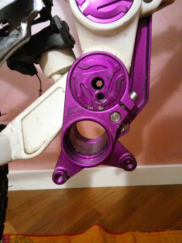

Altro punto che devi controllare è quello snodo che parte dal centro del movimento centrale, quindi quando posizioni il motore controlla che durante la fase di compressione/decompressione dell'ammortizzatore quella parte della sospensione non vada ad interferire con la scocca del motore, che forse dovrai posizionare ruotando il corpo motore un po' più in basso.
Modificato da - Daiwer in data 13/06/2017 08:25:59

@daiwer si è come dici tu. Dovrò usare gli spessori ma poi riuscirò a chiudere il tutto con le ghiere??
133,36 KB
Per il forcellino dove credo vada appoggiare la scatola del motore si muove di forse 2 mm su tutta l'escursione ma pur sempre si muove.
Cavolo a non aver in mano il motore non è poi tanto semplice capire se si potrà montare senza grossi problemi.
Riguardo ai rapoorti post sono 36/32/28/24/21/18/16/14/12...credo che a sto punto la 32 sia la scelta giusta..

Certamente riuscirai a serrare la ghiera principale, ma la controghiera credo non riuscirai a montarla, per mancanza di filetto su cui avvitarla.
Se vuoi guadagnare qualcosina in termini di montaggio e lineacatena, potresti sbavare un po' il lato interno dello spessore più esterno che andrà in battuta col motore. Ti basta uno sbavatore a penna da pochi euro che trovi tranquillamente su amazon o ebay o anche dal ferramenta o nei negozi specializzati in materiali per l'idraulica. Questo per esempio https://www.amazon.it/Exact-mano-Sbavatore-lama-60041/dp/B00NA05YHQ/ref=pd_sbs_328_1?_encoding=UTF8&psc=1&refRID=G2JVHP4JTS39Z5NTVECC
Metti anche in conto di prendere due viti più lunghe e di posizionare eventuali rondelle o due piccoli dadi tra la placca di ancoraggio e il motore, perché avendo il movimento centrale da 73mm sarà difficile che la parte con i fori per le viti della placca vada in battuta col motore.
Per la corona io prenderei una 32T (quella che ti ho indicato qualche post sopra è ottima, anche perché ha i denti con disegno anticaduta, che servono soprattutto per evitare antipatiche cadute della catena causate dalla lineacatena non ottimale).
Per quel forcellino al centro del movimento centrale, dovrai valutarne bene il movimento e posizionare il motore di conseguenza, in modo che non vada a toccarlo quando la sospensione lavora.
Considera infine che dovrai regolare meglio il sag dell'ammortizzatore e della forcella a causa del maggior peso del motore e della batteria.

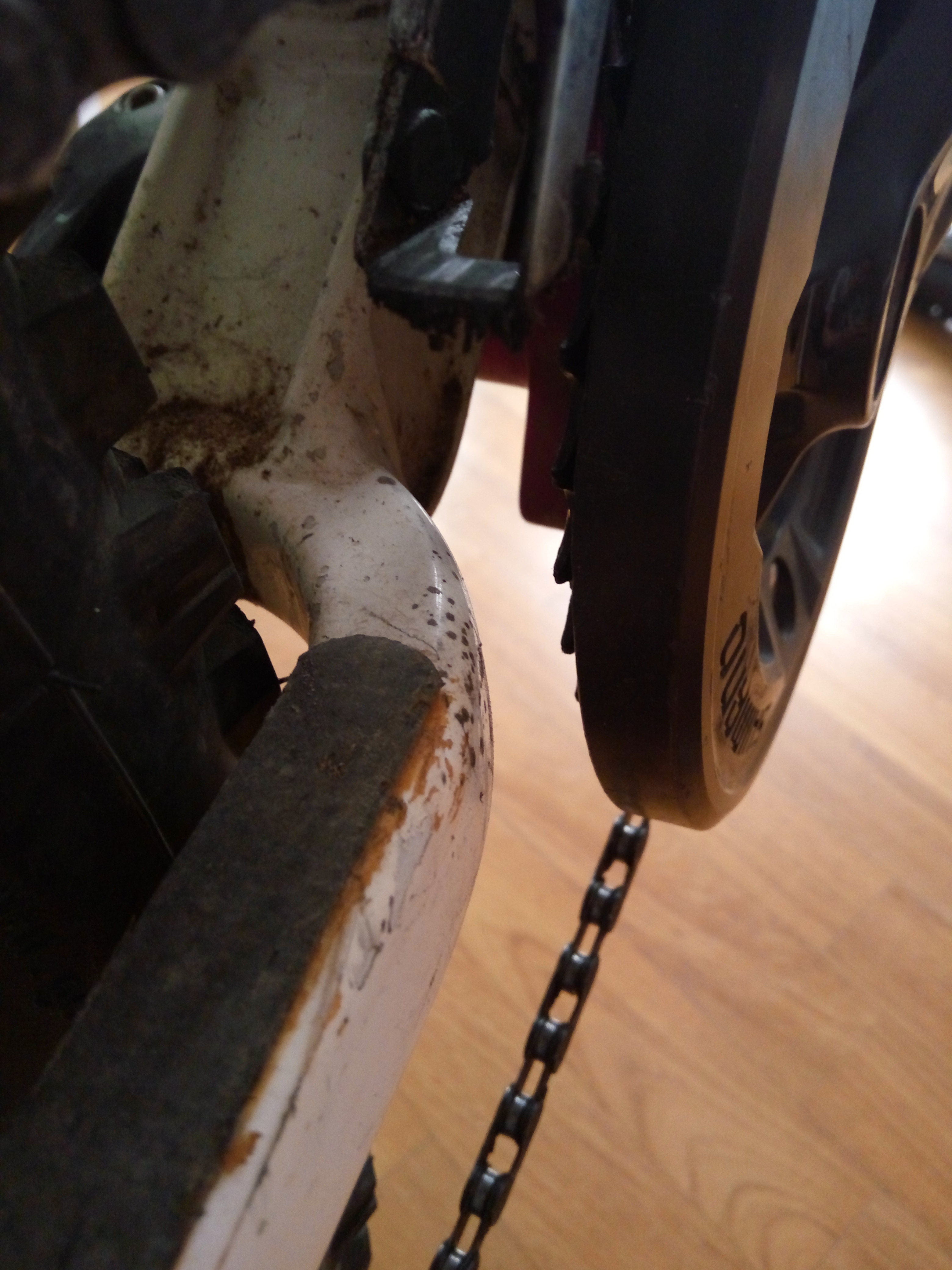

Però a guardar meglio l'ultima foto che hai messo (non l'avevo vista prima, mah?), sembra che un labbro sul bordo destro del movimento centrale ci sia, quindi prima di mettere gli spessori, vedi se il motore va in battuta senza distanziali e controlla che non tocchi con altro o interferisca con i foderi bassi del triangolo posteriore.
Potresti riuscire ad installarlo senza.

E non so come sono riuscito anche a caricare la foto a dimensioni decenti.
Mettendo un calibro in verticale e appoggiandolo al bordo del MC noto che ho neanche un millimetro di aria nella parte del fodero inferiore del carro.
Cmq non mi resta che ordinare il tutto ed incrociare le dita.

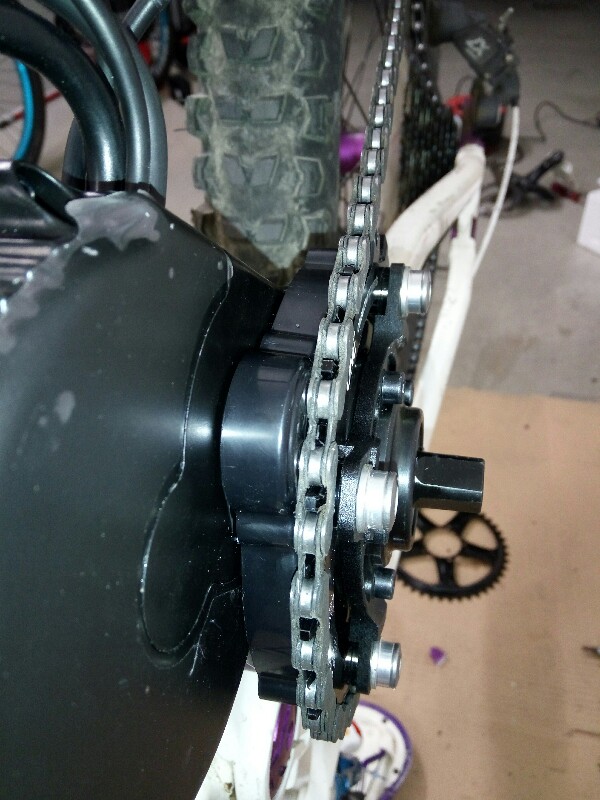

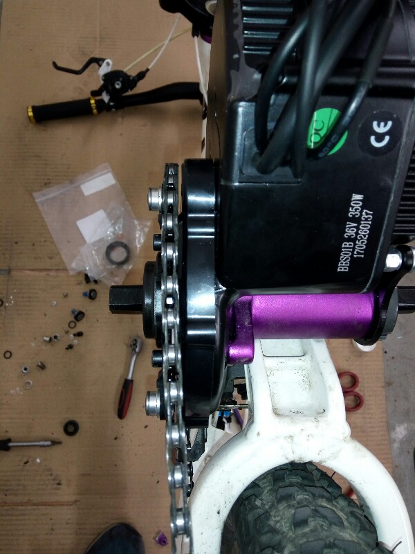

Allora eccomi qua.
Il motore ordinato su aliaexpress da eunorau è arrivato in 6 giorni girando per il mondo finché lunedì la dogana italiana l'ha fermato e controllato e come al solito siccome sono uno con molto fattore C mi ha chiesto la fattura col reale pagamento perché il venditore ha dichiarato solo 100 dollari.
Il giorno dopo il motore era a casa ma la dogana mi ha spennato 109euro
Chiuso il piccolo sfogo.
Dunque oggi ho montato il motore mettendo uno spessore di di circa un millimetro tra demoltiplica e MC.
Ho montato la corona consigliata da Daiwer con il ragno adattatore mettendo gli spessori per spostare ancora più internamente la corona ma montando la catena noto che sfrega sul carter in plastica della demoltiplica.
118,95 KB
Senza gli spessorini la catena ovviamente non tocca ma perdo così 2mm che potrebbero peggiorare la linea catena.
Nella foto è montata senza spessori.
113,33 KB
E qui con la catena solamente appoggiata per farmi un idea sulla linea catena e mi chiedo se così possa andare....
Sicuramente è da mettere in strada e provare.
112,99 KB
Consigli??

Senza un guidacatena e una catena apposita temo che con quel rapporto avrai dei problemi, ma come detto sono risolvibili...

Forse la catena è più larga della mia, che non tocca il carter veramente per un pelo (circa 1 mm).
Io ho la x11e che dovrebbe essere la più stretta, ma se hai cambio e cassetta da 10v o da 9v allora forse la mia soluzione non funziona. Sorry!
Monta tutto senza i distanziali tra corona e guarnitura, sinceramente non saprei cosa altro consigliarti

Con gli spessorini la catena sfrega sul carter ma riesco cmq a far girare a mano la corona quindi è proprio questionario di qualche decimo.
Sto pensando di limare un po' gli spessori...
Vi aggiorno.

Aggiornamento: ho limato gli spessori di mezzo millimetro ed ora la catena sfiora ma non tocca, quindi direi che la posso lasciare così.
Ho provato a montare in sella e pedalere cambiando con tutti i rapporti anche salendo sulla rampa dello scivolo di casa e non è caduta la catena ovviamente quando mi arriva la batteria dovrò fare ulteriori prove.

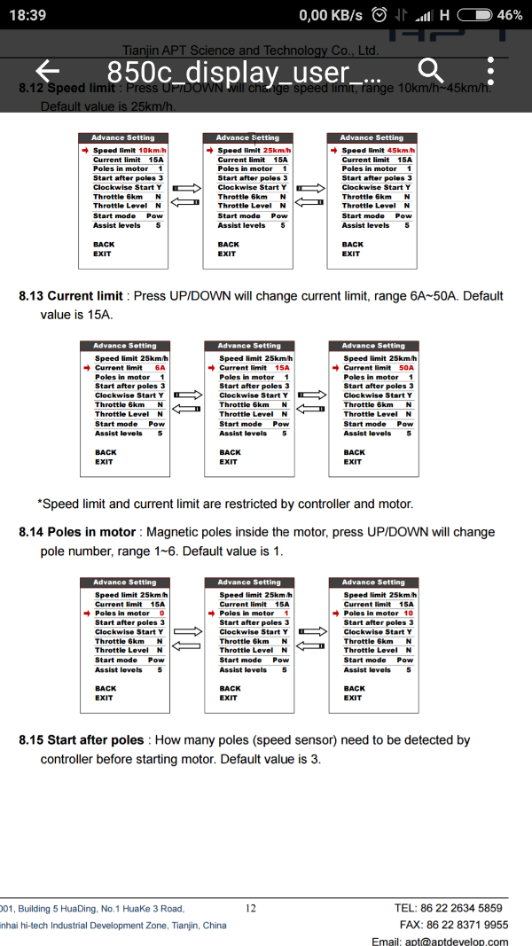

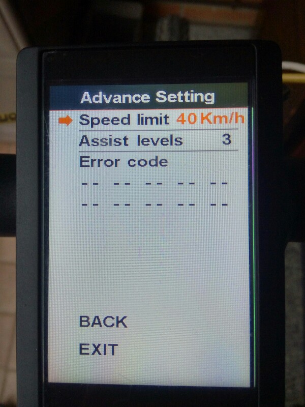

Ho un altra domandina (col tasto cerca non ho avuto risposte):
Ho collegato una mia vecchia batteria giusto per vedere i vari settaggi del display 850c.
Andando nel menu ed inserendo la password 1919 come da manuale scaricato
258,63 KB
noto che il menù "Advance setting" è differente nel mio display che ha solo il settaggio del limite di velocità e la regolazione dei livelli di assistenza.
101,85 KB
Sbaglio qualcosa oppure è una versione diversa dal manuale??
Il display è questo
70,96 KB
Tutto questo lo chiedo perché pur avendo collegato il manettino noto che il pas è comunque attivo e lo vorrei escludere.

Per il menù del display differente dal manuale qualcuno ha qualche info
