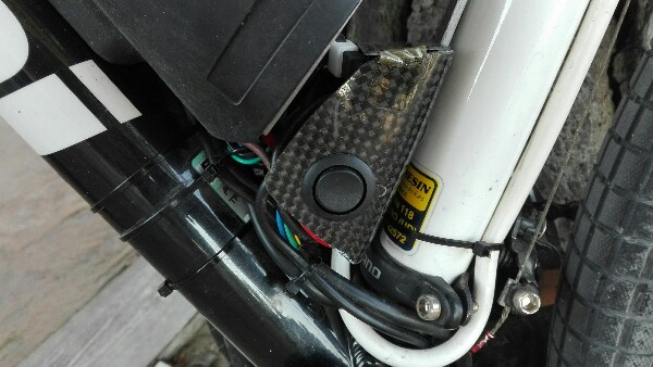

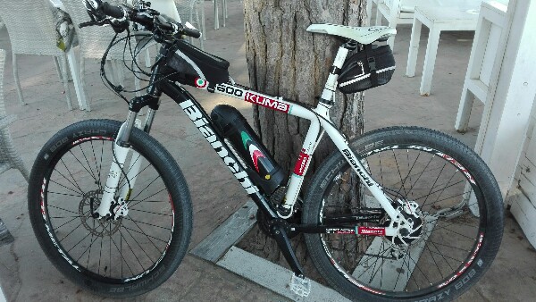

Dopo un mese di richieste da parte del mio amico Robbye, finalmente mi sono deciso a fargli la seconda batteria.
Ora la bici dispone di quasi un kw, ovviamente la percorrenza sarà doppia rispetto a prima.
Il peso totale della batteria è di 2,3 kg ed ha 504 wh disponibili. È una 10S 4P composta da celle Samsung 35E.
Ho installato un interruttore che attiva una batteria ed esclude in simultanea l'altra molto molto comodo.

Questo interruttore che attacca/stacca due batterie sulla stessa bipa, mi intriga assai.
FabioR6
3375 Messaggi
Inserito il - 22/06/2017 : 19:55:07  Mostra Profilo Invia a FabioR6 un Messaggio Privato  Rispondi Quotando
Daiwer lo trovi in qualsiasi negozio di elettronica.
In pratica ci sono tre contatti, al centro attacchi il positivo che andrà alla centralina e sui due estremi attacchi i due positivi delle 2 Batterie.
Semplicissimo, in pratica se sei veloce nel cambio, non serve assolutamente staccare nulla e nemmeno scendere dalla bici.
Tra l'altro il tasto è a 3 posizioni in quella centrale sono tutte e due disattivate.

Ciao Fabio, scusa se mi permetto, ma dalla tua descrizione mi sembra di capire che il piccolo deviatore deve sopportare tutta la corrente che alimenta il controller. Si parla di 7-15A almeno, mi sembra che quel formato di deviatore abbia dei contatti relativamente piccoli, non è che tra poco si surriscalda e si scioglie.... Magari mi preoccupo per niente ma fai una verifica della corrente sopportata dal deviatore per sicurezza. Ciao.

Ho chiesto al mio fornitore di fiducia.... altro che...
Oggi abbiamo fatto la prova a staccare una o l'altra, ovviamente senza pedalare, ed era tutto perfetto. Staccava la prima e attaccava immediatamente la seconda, troppo figo

Gli interruttori hanno problemi solo se azionati sotto carico specialmente su circuiti fortemente induttivi, in quel caso bisogna stare molto abbondanti, ma per commutare tra due circuiti praticamente senza carico (assistenza spenta) di solito non ci sono problemi.

Beh, se è per questo allora poteva montare un diodo in serie ad ogni batteria e lasciarle sempre collegate in parallelo, si sarebbero stressate MOLTO meno rispetto a lavorare una per volta!!!

Per sollecitare ancora meno l'interruttore basta mettere un condensatore da 1 uF ,dovrebbe bastare, montato tra il centro dell'interruttore (deviatore) e la batteria, in questo caso lavoro da ripetere due volte.
Cosi eviti l'arco anche nel caso di commutazione sotto carico.

Jmer grazie del consiglio ma il mio amico non corre alcun rischio perché l'interruttore è molto vicino alla pedivella e se non smette di pedalare non lo può azionare.
