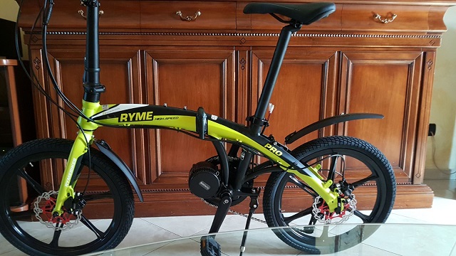

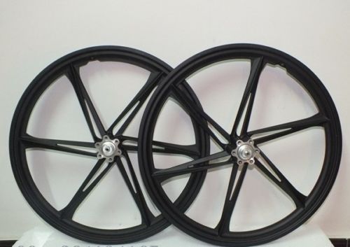

Eccola

Semplice, modifichi l'attacco a vite e incolli il magnete su un raggio con del nastro biadesivo di qualità.....

Ciao io avevo pensato di fare un foro sul magnete e fascettarlo su un raggio del cerchio

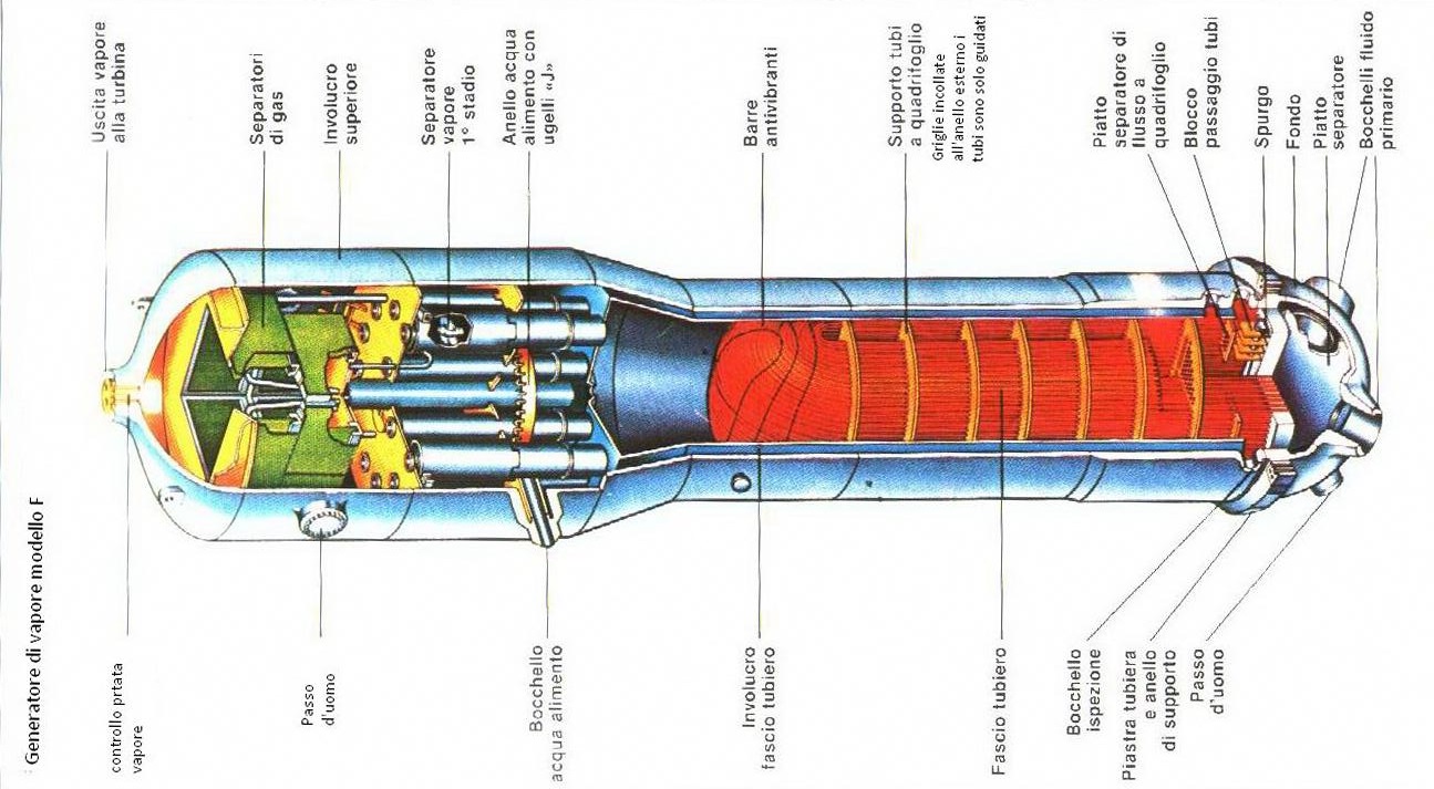

Ci sono colle bicomponente (es. Pattex) che tengono come una saldatura. Pensa che le griglie distanziatrici dei fasci tubieri di un generatore di vapore per il nucleare erano saldate con questa colla.

ieri già l ho attaccato con il biadesivo e sembra che regga , con il pattex non si rovina la vernice sotto, se un giorno volessi toglierlo ovvio ?
