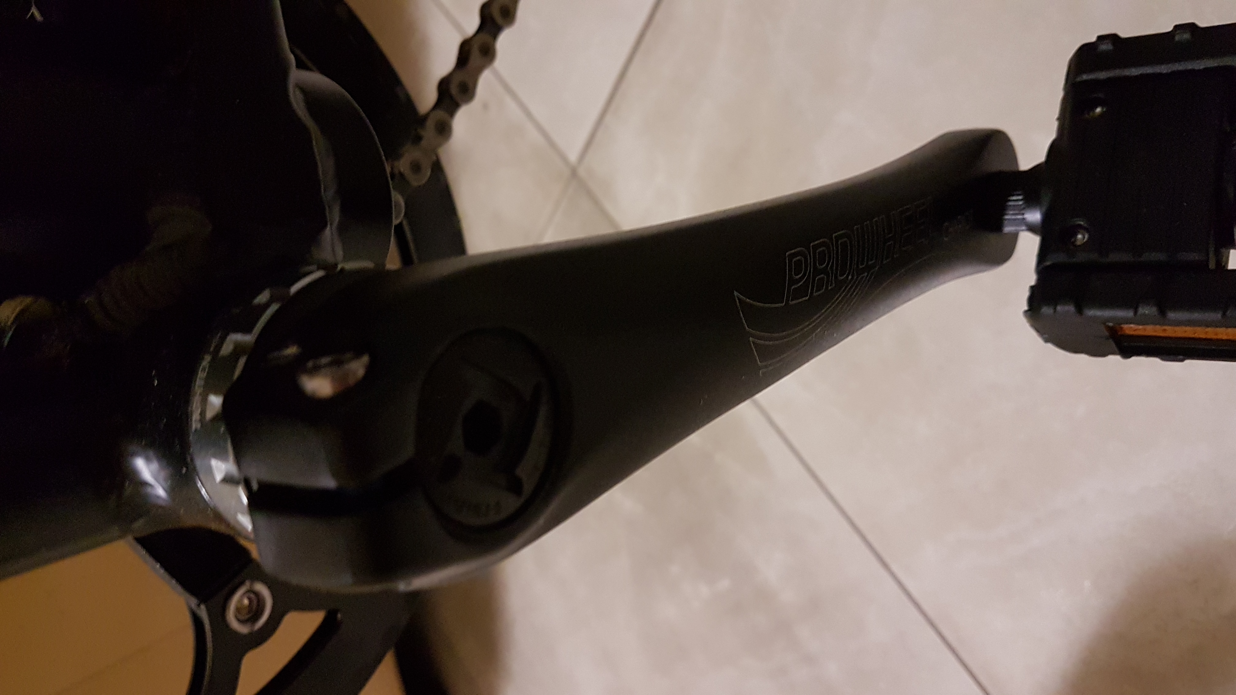

Inserito il - 28/06/2017 : 22:55:42  Mostra Profilo  Rispondi Quotando
Finalmente è arrivata l attacco del pedale è questo
2663,67 KB
Daiwer
1413 Messaggi
Inserito il - 29/06/2017 : 08:32:32  Mostra Profilo Invia a Daiwer un Messaggio Privato  Rispondi Quotando
Non ti resta che provare

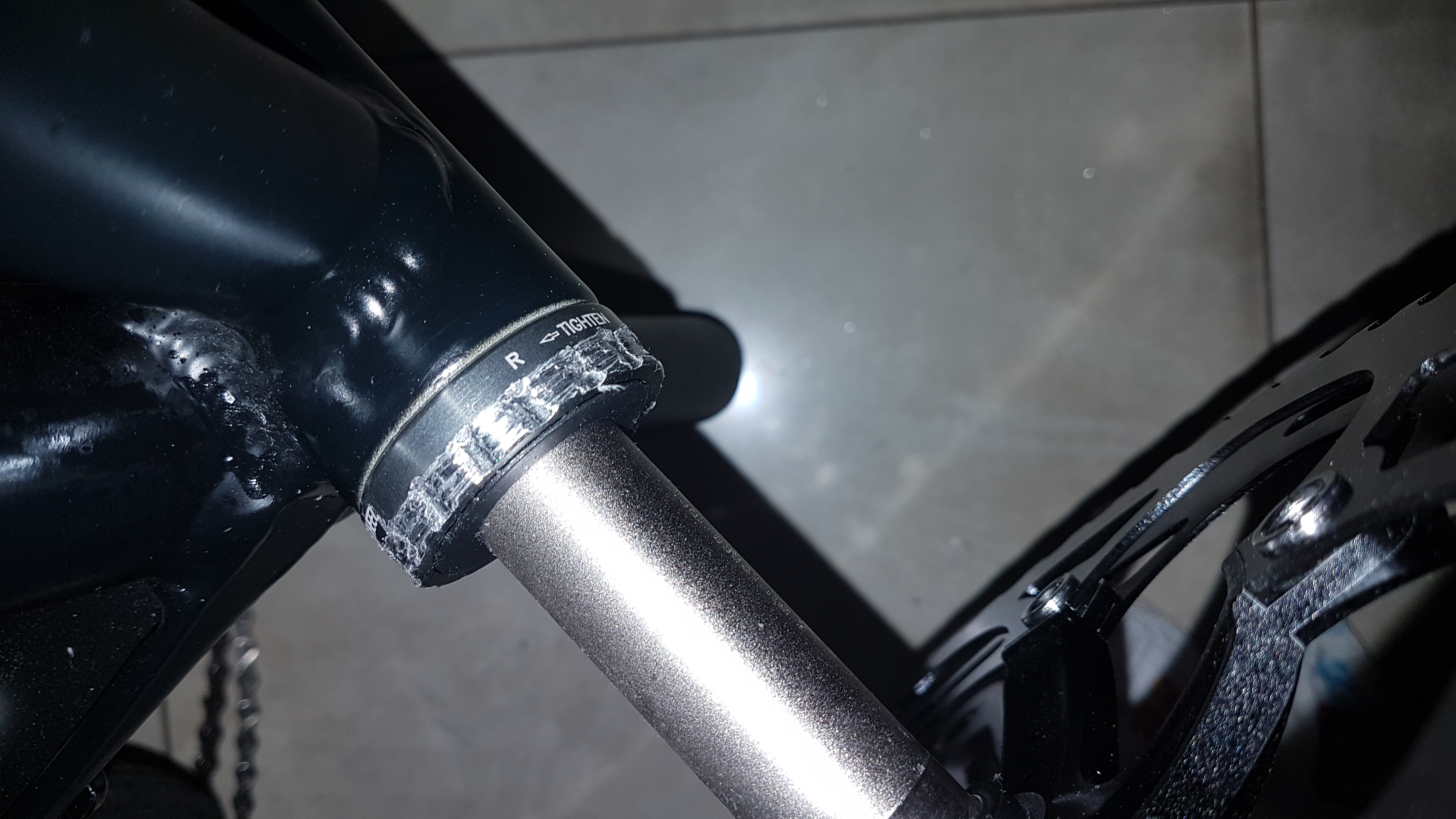

Inserito il - 01/07/2017 : 16:52:48  Mostra Profilo  Rispondi Quotando
Ho fatto danno che faccio?
2611,61 KB
Eze73
435 Messaggi
Inserito il - 02/07/2017 : 21:10:14  Mostra Profilo Invia a Eze73 un Messaggio Privato  Rispondi Quotando
Guarda che la direzione della freccia é per stringere non per svitare....
raffix74
116 Messaggi
Inserito il - 03/07/2017 : 09:07:33  Mostra Profilo  Rispondi Quotando
Si questo l avevo capito credo più che altro sia stata la chiave utilizzata a non essere molto buona, comunque alla fine ho risolto con un estrattore a campana
