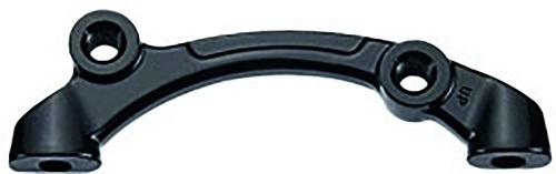

Quando parlo di attacchi parlo di questo :
19,19 KB
Togliere questo dalle pinze meccaniche da 160 e metterlo su quelle da 140, è fattibile?
Inserito il - 21/06/2017 : 15:25:28  Mostra Profilo Invia a Barba 49 un Messaggio Privato  Rispondi Quotando
Anche io, naturalmente... se tornano le forature si, ma come ti ho detto talvolta la cosa non va a buon fine...

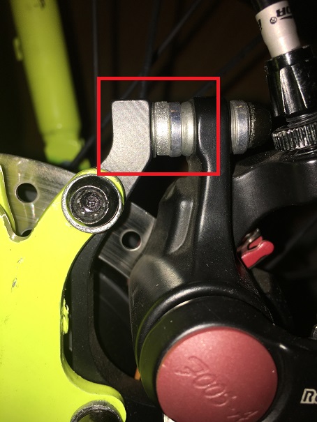

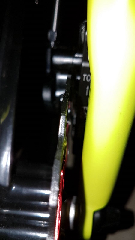

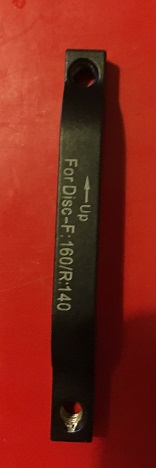

Ti racconto la mia esperienza:
Ho sostituito una pinza, parlo di dischi da 160, ma funge anche con altre misure....e montato una pinza "leggermente" migliore.
Ho deciso in un secondo momento di invertire le pinze, perché volevo la migliore (più modulabile) al posteriore. (Pinze meccaniche)
Quindi ho staccato pinza e attacco insieme e invertite le posizioni.... Col cavolo.
Te ne accorgi perché tocca. Non si sbaglia.(ci sono altri controlli, più avanti scrivo)
Ho dovuto invertire gli attacchi sulla pinza.
Questo per dirti che, a parità di pinza (stesse distanze di fori), si usano distanziali, (o attacchi) di diverse misure. Il posteriore ha il suo è l'anteriore il corrispettivo.
Il posteriore è più accentuato, l'anteriore meno, ma spesso dipende dai costruttori (di bici).
La staffa con i fori saldata sul carro posteriore è diversa dalla staffa della forcella perché magari le forcelle sono standard.
90,57 KB
Quindi fai dei tentativi: monta solamente il distanziale sulla forcella ( o sul carro decidi da dove iniziare). I distanziali si montano con una rondella normale (attento alla lunghezza del bulloncino che potrebbe toccare il disco se sporge). Poi per attaccare la pinza al supporto, o distanziale, o all'attacco (chiamalo come vuo) ci vuole un set di rondelle (minimo 8 per pinza ovvero 4 per vite) sono rondelle concave e convesse e ti permettono di regolare al millimetro "l'assetto" delle pinze rispetto ad disco.(si vedono nella foto, si mettono 2 prime e 2 dopo la pinza, e la fanno gongolare)
Capisci che, se il distanziale è corto la pinza non riesce ad agganciare il supporto, ti tocca sul disco;
oppure è lungo, la pinza entra ma se guardi dove la pasticca va a frenare ti accorgi subito che va oltre la "pista" di frenata del disco. (la mia e' perfetta )

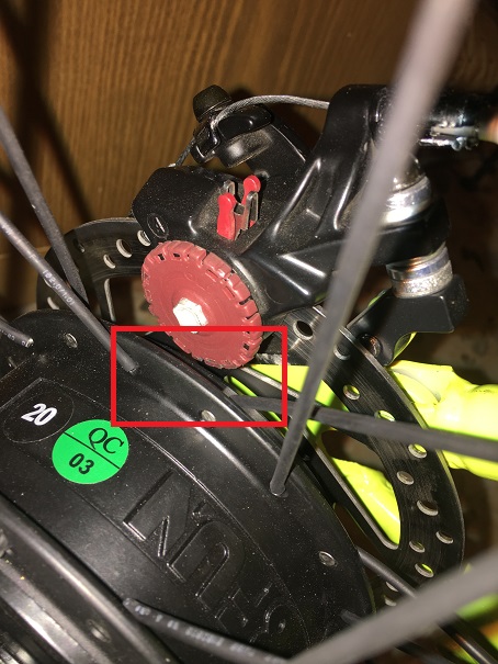

63,25 KB

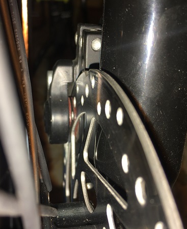

Hai 2 possibilità, cambiare supporto o puoi aggiungere una rondella (di solito a vista si capisce quale è il problema in base alla distanza in eccesso o in difetto.
Nella posteriore ne ho dovuta aggiungere una perchè la pinza "figa" ha un sistema di trimmer con rotella, per regolarla al volo senza attrezzi, che sfiora il motore.
91,8 KB
118 KB

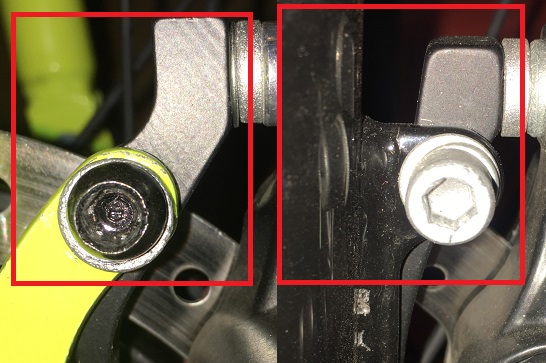

Considera che i distanziali hanno un verso ed un senso ed un front-rear diverso a seconda dei dischi...di solito inciso sopra.
20,26 KB
Considera che ci sono diversi tipi di attacchi, specialmente sulla forcella anteriore. Alcuni sono direct, non hanno bisogno del distanziale ed hanno il buco per la vite nel senso di marcia anziché come i miei ad esempio(che vedi nelle foto e che montano i supporti).... Dopo cerco una foto degli altri tipi...EDIT: la prima che ho trovato:
7,42 KB
Dopodiché c'è un setting da fare, sia per la pasticca che si muove tramite il cavo, sia di quella opposta in cui si usa il trimmer per regolare la distanza dal disco, ma questa cose le saprai già.
ops, tutto sto casino per dirti...devi fare le prove ed un buon setting, poi l'arrangio puo' funzionare

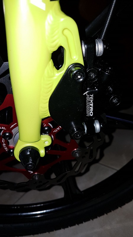

Inserito il - 29/06/2017 : 16:11:05  Mostra Profilo  Rispondi Quotando
Ciao ho messo i dischi da 160 , sostituendo i supporti sulle pinze inserendo appunto quelli per il 160, è venuto bene anche se le pasticche strusciano un po sui dischi, ma quelli idraulici si possono regolare?
87,39 KB
100,9 KB
67,85 KB
Inserito il - 29/06/2017 : 16:40:45  Mostra Profilo Invia a Steu851 un Messaggio Privato  Rispondi Quotando
Bici con ruota alzata, allenta le brugole che fissano la pinza, fai girare velocemente la ruota e dai una pinzata secca. ripeti 2 o 3 volte la cosa, l'ultima volta mentre tieni la leva tirata senza fare forza eccessiva stringi le brugole, in questo modo dovrebbe centrarsi. Se non basta guarda da che lato il disco tocca la pastiglia allenta le viti di fissaggio della pinza con leggeri colpetti cerca di spostarla in modo che le pastiglie non tocchino più e quindi stringi, occhio che cn certe pinze stringendo le brugole a volte la piza si sposta, se è questo il caso prima di stringere posizionala in mmodo che tocchi dal lato opposto

I dischi meccanici hanno la regolazione della pasticca dal lato posteriore, non so come spinge l'idraulico, ma immagino anche quello faccia muovere una pasticca sola....guarda ...
Naturalmente steu ha detto la giusta soluzione, ma è una cosa che avresti dovuto fare già di tuo il momento che serri la pinza definitivamente....dai due pinzate con i bulloni non lentissimi, ma lenti (la pinza si deve muovere solo se la spingi con la mano, non deve ballare da sola), dopodiché guarda le pasticche sia da un lato che dall'altro, e lascia un mm sicuramente dalla parte della pasticca che non viene pompata. Se ne lasci di più quando freni il disco si flette un po', nulla di grave ma non è centrata bene la pinza.
Dovresti avere 3 o 4 mm, a freno rilasciato, e devi centrare il disco. Basta 1 mm di "luce" (le rondelle di cui si parlava prima servono a far fare queste regolazioni millimetriche alla pinza)
Quando trovi le giuste distanze serri il tutto.

Alla fine ho messo anche i distanziali , secondo voi se non li mettevo era lo stesso? ho notato che su molte bici non sono montati.
Inserito il - 30/06/2017 : 12:26:46  Mostra Profilo Invia a Steu851 un Messaggio Privato  Rispondi Quotando
i distanziali servono per far si che la pinza sia posizionata correttamente sul disco, se passi da 140 a 160 ci vuole per forza, il disco tocca la pinza, se metti un distanziale troppo spesso tra telaio e pinza poi la pastiglia appoggia solo parzialmente sul disco
raffix74
116 Messaggi
Inserito il - 30/06/2017 : 13:49:30  Mostra Profilo  Rispondi Quotando
Si ma ho utilizzato gli attacchi dei 160 e non dei 140
Inserito il - 30/06/2017 : 14:23:09  Mostra Profilo Invia a Steu851 un Messaggio Privato  Rispondi Quotando
posto che le pinze sono neutre, non cambiano a seconda del diametro del disco se il materiale d'attrito delle pastiglie lavora completamente sul disco è giusto, se la pastiglia esce dal disco no, se hai dei dubbi fa qualche foto (max 800x600 pixel)
