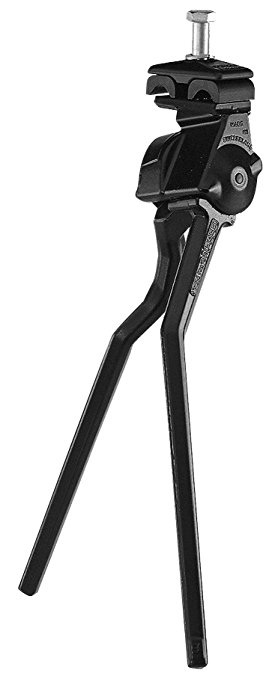

Andre@
502 Messaggi
Inserito il - 04/07/2017 : 10:18:42  Mostra Profilo  Clicca per vedere l'indirizzo MSN di Andre@ Invia a Andre@ un Messaggio Privato  Rispondi Quotando
Io ho montato questo, e non ho più bisogno di abbassare la sella...https://www.amazon.it/gp/product/B004XFHSGC/ref=oh_aui_detailpage_o09_s00?ie=UTF8&psc=1

Si regge anche da piegata ?

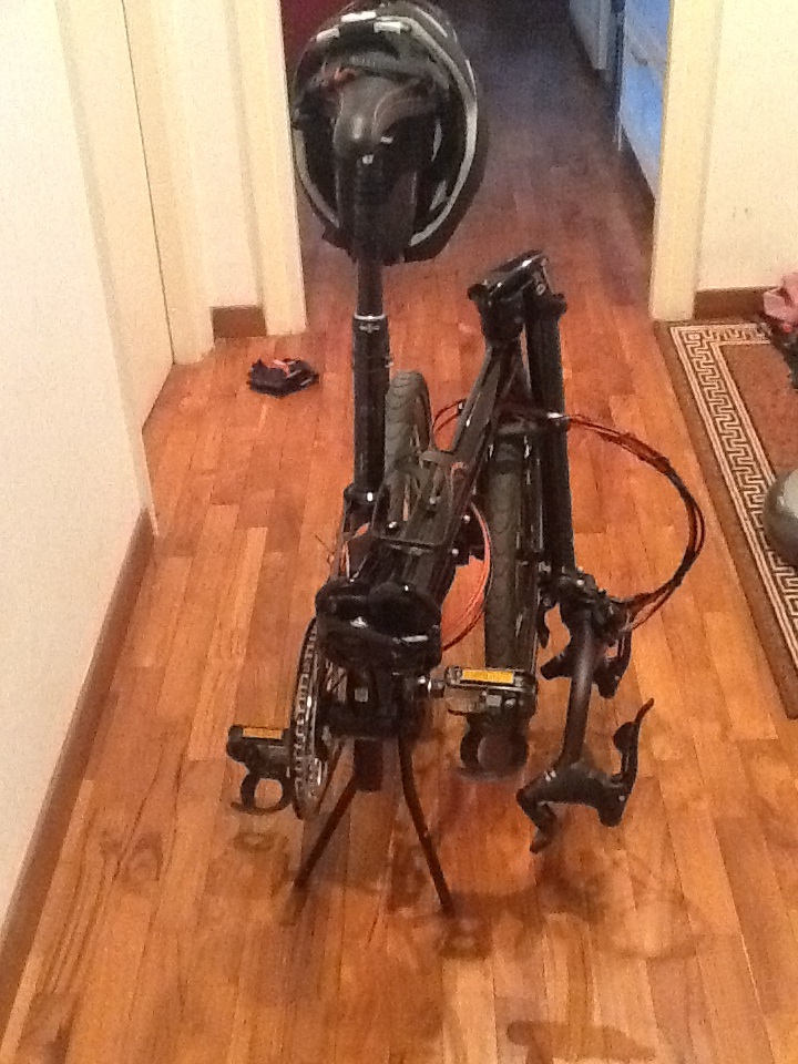

Andre@
502 Messaggi
Inserito il - 04/07/2017 : 10:28:09  Mostra Profilo  Clicca per vedere l'indirizzo MSN di Andre@ Invia a Andre@ un Messaggio Privato  Rispondi Quotando
Si si, guarda le foto nel post della Nina, lo ho messo sia sulla Nina che sulla pinta

si, ce l'ho anche su quella elettrica, non solo e' stabile, ma ti permette anche di sederti sopra a cavalletto aperto ;-)

Non capisco però perchè sotto ai piedi non ci siano i gommini ...
Andre@
502 Messaggi
Inserito il - 06/07/2017 : 16:10:07  Mostra Profilo  Clicca per vedere l'indirizzo MSN di Andre@ Invia a Andre@ un Messaggio Privato  Rispondi Quotando
si, ne ho presi 3 e tutti e 3 senza gommini, che cmq si possono trovare o adattare ;-) attenzione che ci sono di varie lunghezze, io uno lo ho dovuto accorciare, la bici rimaneva troppo impennata

Guarda, trovi la misura (290) nel caso del mio link, prendi la misura della tua bici, e considera che basta che una ruota si alza di 1 cm e va bene.
uno l'ho tagliato per la tern, un altro l'ho lasciato intero per la pinta, ma sto aspettando le forcelle nuove per accorciarlo (se necessario).

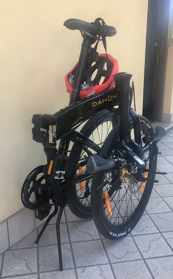

Andre@
502 Messaggi
Inserito il - 07/07/2017 : 15:32:08  Mostra Profilo  Clicca per vedere l'indirizzo MSN di Andre@ Invia a Andre@ un Messaggio Privato  Rispondi Quotando
Il mio collega lo ha appena montato sulla sua 24

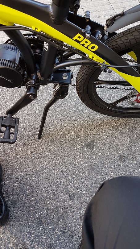

Inserito il - 12/07/2017 : 19:44:19  Mostra Profilo  Rispondi Quotando
L ho montato rimane la ruota postetiore alzata sarà il caso di tagliarlo?

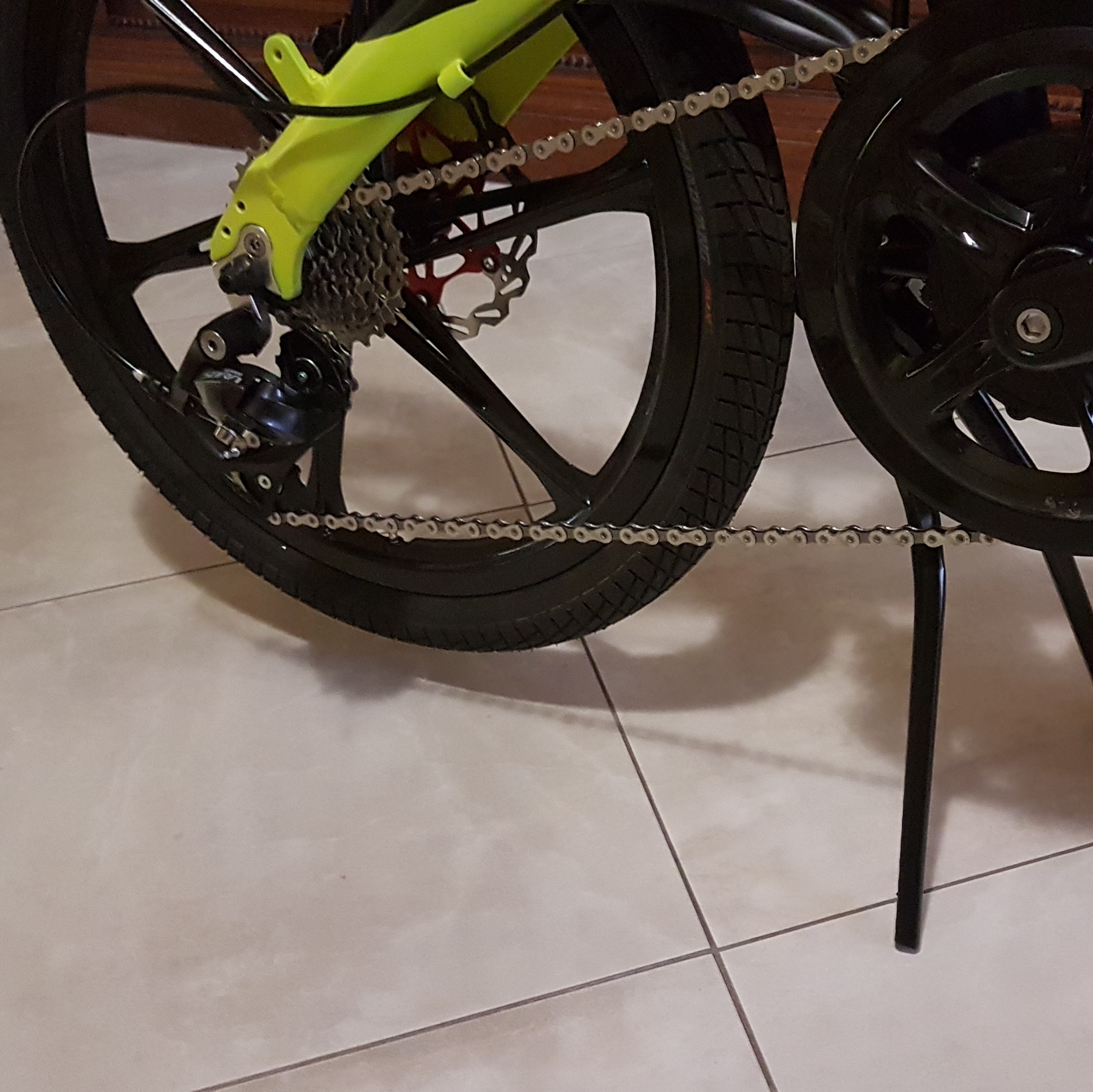

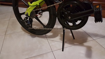

Inserito il - 13/07/2017 : 08:40:25  Mostra Profilo  Rispondi Quotando
Ciao Andrea allora ho montato il cavalletto , secondo te per una maggiore stabilità vista anche la tua che ha la ruota anteriore alzata , è meglio che lo taglio oppure lo lascio così come è? a me rimane alzata la ruota posteriore.

Andre@
502 Messaggi
Inserito il - 13/07/2017 : 10:32:41  Mostra Profilo  Clicca per vedere l'indirizzo MSN di Andre@ Invia a Andre@ un Messaggio Privato  Rispondi Quotando
Va bene, deve stare un po' alzata la ruota, altrimenti sul terreno sconnesso non tiene la bici in piedi da aperta. L'importante e che non sia alzata 10 cm, ma solo per bellezza, è brutta vederla impennata o col sedere in su di tanto.
A.
Complimenti, bella.... Lo trovi comodo ?... Hai risolto il dubbio iniziale ?

Grazie per i complimenti, questa mattina l ho testato sul treno , la pieghi facilmente e sembra molto stabile, difatti non è caduta a terra .

Come mai però la tua si impenna davanti e la ruota dietro poggia? forse per un bilanciamento diverso dei pesi o della struttura del telaio?
Andre@
502 Messaggi
Inserito il - 13/07/2017 : 11:40:28  Mostra Profilo  Clicca per vedere l'indirizzo MSN di Andre@ Invia a Andre@ un Messaggio Privato  Rispondi Quotando
perche' io ho motore e batteria posteriore, ma non e' un problema, ti ripeto...l'importante e' che una ruota sia sollevata per permettere di mettere il cavalletto anche su terreni sconnessi...sono contento che faccia il suo umile (e sporco) lavoro :-) ... e' un must !

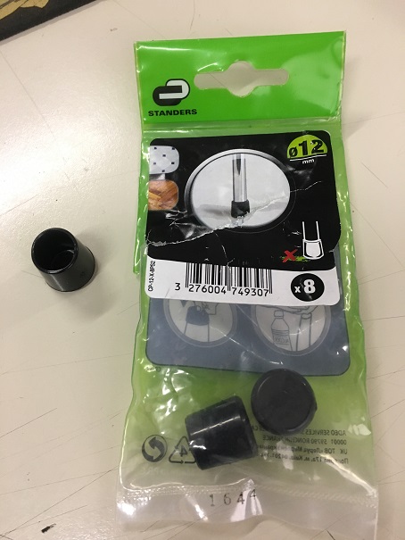

il mio collega si preoccupa per il parquet di casa....leroy merlin e' la soluzione.....

Bruttine e nemmeno vanno bene , i piedi sono di forma quadrata

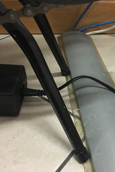

mi aspettavo peggio quando me li ha portati, invece...sono proprio i suoi, oltre che belli, funzionali, sono perfetti.
Speriamo reggano qualche giorno :-)

Hai ragione indossati stanno bene , fammi sapere se reggono che li prendo anche io

mi sembra costino un paio di euro la confezione, e ce ne sono 8....anche se non durano, sia lui che mia madre con il parquette ringraziano ;-)
